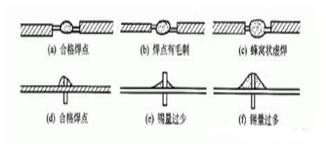

③虚焊与焊接质量。焊接时,应保证每个焊点焊接牢固、接触良好。合格焊点如图1(a)、图1(d)所示,其锡点光亮,圆滑而无毛刺,锡量适中,锡和被焊物融合牢固,没有虚焊和假焊。
虚焊就是虚假的焊接,是指焊点处只有少量锡,表面上好像焊住了,但实际上并没有焊上,造成接触不良,时通时断,有时用手一拔,引线就可以从焊点中拔出。由这种虚焊点引起的故障时有时无,不易查找。
