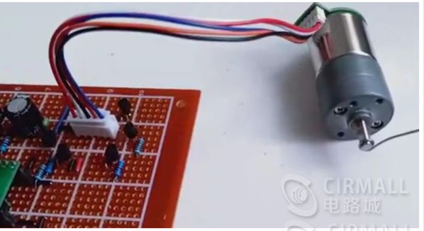

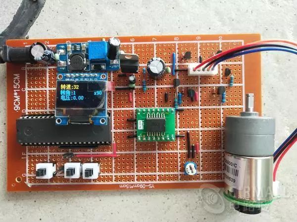

1. 基于电力电子技术,先选择合适的直流电源,通过PWM控制技术,产生与给定成比例的直流电压,先设计出PWM变换器。
2. 需要选择转角反馈传感器,设计出转角反馈电路,以便使当前位置能够进入单片机;还需要选择转速反馈传感器及安装转速反馈传感器,设计出转速反馈电路,以便使转速信号能够进入单片机。角度和转速可通过按键调整,转动过程中,可以一键停止。
3. 将转角反馈值与给定位置(转角)进行比较,获取位置偏差,再加上反馈的速度值,根据控制算法,例如PID算法,计算出此时的PWM脉冲占空比,送到PWM变换器,实现电机的电源控制,当位置偏差为0时,PWM变换器也不输出,电机转速也为0,实现电机平稳准确地到达新的位置。
4. 与理论值进行对照,验证设计的正确性。
