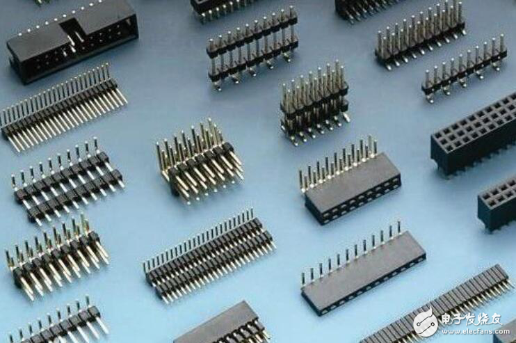

排针连接器的一种,这种连接器广泛应用于电子、电器、仪表中的PCB电路板中,其作用是在电路内被阻断处或孤立不通的电路之间,起到桥梁的功能,担负起电流信号传输的任务。通常与排母配套使用,构成板对板连接;或与电子线束端子配套使用,构成板对线连接;亦可独立用于板与板连接。
由于不同产品所需要的规格并不相同,因此排针也有多种型号规格,按电子行业的排针连接器标准分类:
根据间距大致可分为2.54mm,2.00mm,1.27mm,1.00mm,0.8mm五类根据排数有单排针,双排针,三排针等;根据封装用法则有贴片SMT(卧贴/立贴),插件DIP(直插/弯插)等;按照安装方式划分:180°用S表示、90°用W表示,SMT用T表示。
