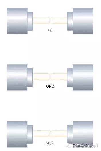

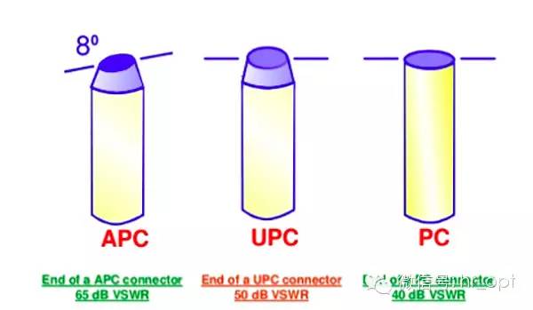

PC/UPC/APC光纤截面
光纤接头的截面应该分为PC、UPC、APC,这其中PC和UPC为光纤微球型端面是与陶瓷体的端面是平行的,而APC的光纤微球型端面与陶瓷体的端面是成8º斜角的。
生活中,我们常常被客户要求中的pc/upc/apc光纤跳线所迷惑,通俗的说pc跳线可以理解为网络级跳线,upc/apc理解为电信级跳线。其区别在于他们的连接器头部的做工和跳线损耗,upc/apc跳线做工精细、损耗小。
PC指的是紧密接触(physical contact),同样是紧密接触,根据回波损耗的不同,连接器分为PC, SPC,UPC和APC。SPC指的是super physical contact, UPC指的是ultra physical contact。PC, SPC和UPC工业标准规定的回波损耗分别为-35dB, -40dB和-50dB (回波损耗是指有多少比例的光又被连接器的端面反射,回波损耗越小越好,当然你也可以说回波损耗的值越大越好,不考虑前面那个负号)。不同的连接器原则上不能混接,但PC, SPC和UPC的光纤端面都是平面的,差别在磨的质量,所以,PC,SPC和UPC的混连还不至于对连接器形成永久性的物理损伤。
APC则完全不同,它的端面被磨成一个8度角,就是减少反射,其工业标准的回波损耗为-60dB。APC连接器只能与APC相连接。由于APC的结构与 PC完全不同,如果用法兰盘将这两种连接器连接,就会损坏连接器的光纤端面。连接APC到PC的办法:通过PC到APC转换的光纤跳线来实现。另外要说明的是APC连接器通常是绿色的(而黄色的光纤则只是单模光纤),而且人眼就能看到光纤端面的倾斜。

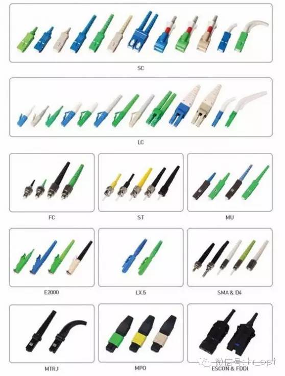

光纤连接器
按照不同的分类方法,光纤连接器可以分为不同的种类,按传输媒介的不同可分为单模光纤连接器和多模光纤连接器;按结构的不同可分为FC、SC、ST、D4、DIN、Biconic、MU、LC、MT等各种型式;按连接器的插针端面可分为FC、PC(UPC)和APC;按光纤芯数分还有单芯、多芯之分。

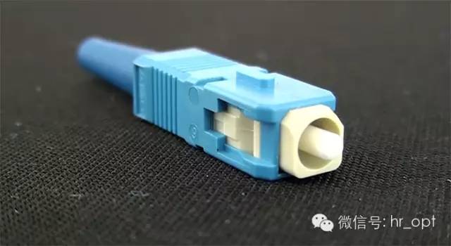

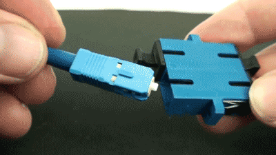

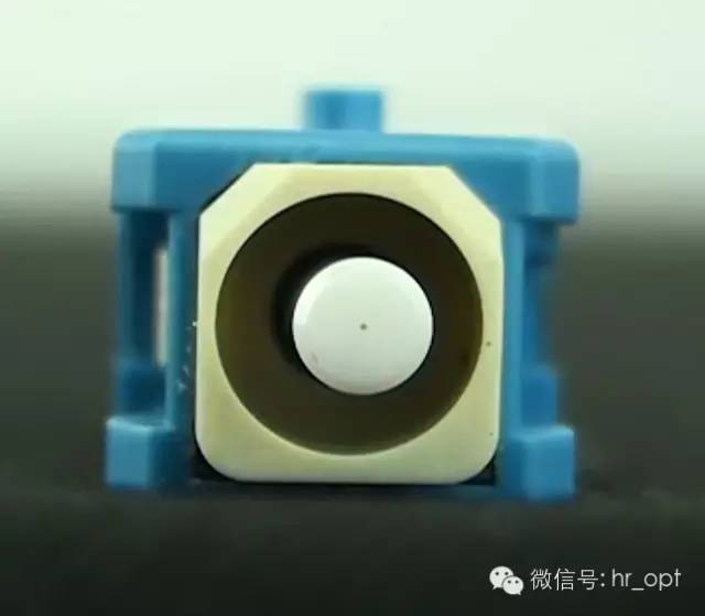

SC型光纤连接器
这是一种由日本NTT公司开发的光纤连接器。标准方型接头,外壳呈矩形,采用工程塑料,具有耐高温,不容易氧化优点。
传输设备侧光接口一般用SC接头。其采用的插针与耦合套筒的结构尺寸与FC型完全相同。其中插针的端面多采用PC或APC型研磨方式;
紧固方式是采用插拔销闩式,不需旋转。
此类连接器价格低廉,插拔操作方便,介入损耗波动小,抗压强度较高,安装密度高。

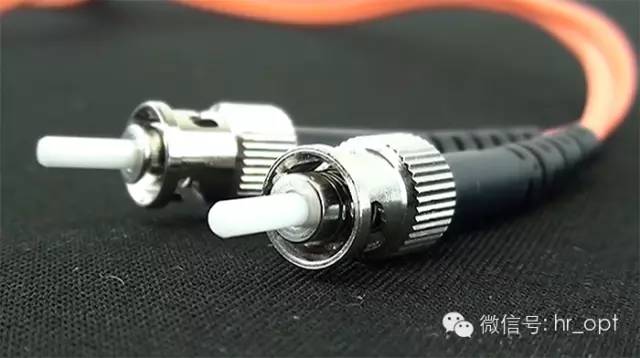

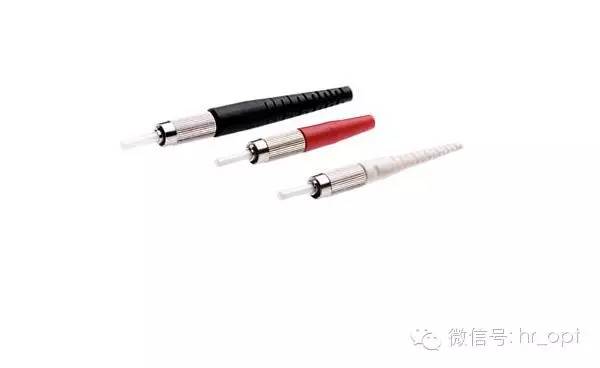

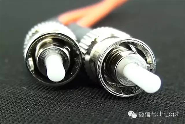

ST型光纤连接器
常用于光纤配线架,外壳呈圆形,紧固方式为螺丝扣。
(对于10Base-F连接来说,连接器通常是ST类型。常用于光纤配线架),也有许多光电转化器使用此类接头。
ST和SC接口是光纤连接器的两种类型,对于10Base-F连接来说,连接器通常是ST类型的,对于100Base-FX来说,连接器大部分情况下为SC类型的。ST连接器的芯外露,SC连接器的芯在接头里面。

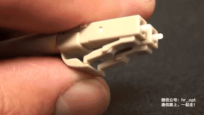

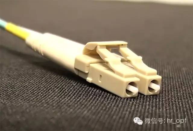

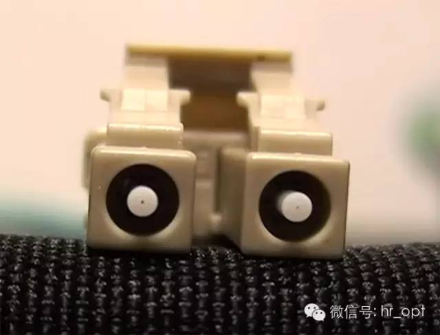

LC型连接器
LC型连接器是著名Bell(贝尔)研究所研究开发出来的,采用操作方便的模块化插孔(RJ)闩锁机理制成。
其所采用的插针和套筒的尺寸是普通SC、FC等所用尺寸的一半,为1.25mm。
这样可以提高光纤配线架中光纤连接器的密度。
目前,在单模SFF方面,LC类型的连接器实际已经占据了主导地位,在多模方面的应用也增长迅速。

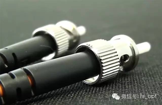

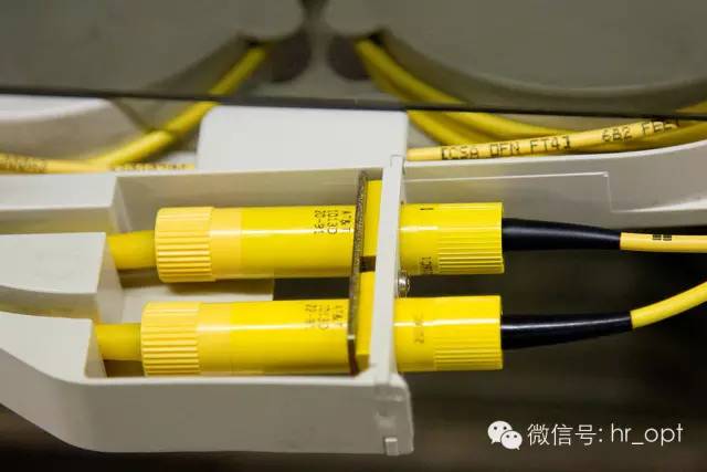

FC型光纤连接器
这种连接器最早是由日本NTT研制。FC是Ferrule Connector的缩写,金属接头,表明其外部加强方式是采用金属套,一般在ODF侧采用,金属接头的可插拔次数比塑料要多,紧固方式为螺丝扣。最早,FC类型的连接器,采用的陶瓷插针的对接端口。
此类连接器结构简单,操作方便,制作容易,但光纤端面对微尘较为敏感,且容易产生菲涅尔反射,提高回波损耗性能较为困难。
后来,对该类型连接器做了改进,采用对接端面呈球面的插针(PC),而外部结构没有改变,使得插入损耗和回波损耗性能有了较大幅度的提高。

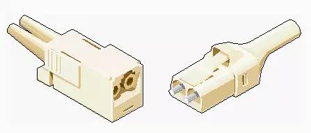

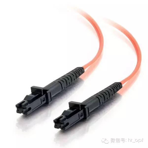

MT-RJ型连接器
MT-RJ起步于NTT开发的MT连接器,带有与RJ-45型LAN电连接器相同的闩锁机构,通过安装于小型套管两侧的导向销对准光纤,为便于与光收发信机相连,连接器端面光纤为双芯(间隔0.75mm)排列设计,是主要用于数据传输的下一代高密度光纤连接器。

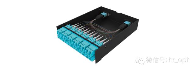

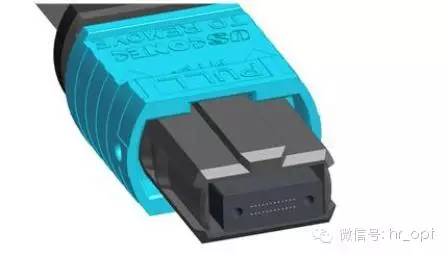

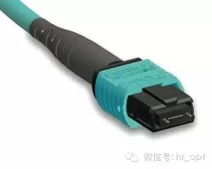

MPO/MTP型光纤连接器
支持2芯以上更多芯数的光纤集合在一个接头内的高密度光纤接头,目前通常使用的是12芯MPO/MTP接头。
主要应用于数据中心中的与端接光缆接头,支持40G(12芯)和100G(24芯)光纤通道。
MPO/MTP接头分为两种:带导向针(公头)的接头和不带导向针(母头)的接头.
MTP接头是MPO接头的升级版本,传输性能更好,损耗更低,对纤度更高。MPO/MTP接头无法进行现场端接,即便有厂商开发除了现场制作工艺,已不适宜大面积使用。

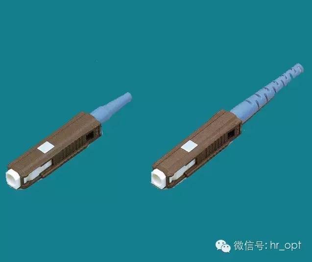

MU型连接器
MU(Miniature unitCoupling)连接器是以目前使用最多的SC型连接器为基础,由NTT研制开发出来的世界上最小的单芯光纤连接器。该连接器采用1.25mm直径的套管和自保持机构,其优势在于能实现高密度安装。利用MU的l.25mm直径的套管,NTT已经开发了MU连接器系列。它们有用于光缆连接的插座型连接器(MU-A系列);具有自保持机构的底板连接器(MU-B系列)以及用于连接LD/PD模块与插头的简化插座(MU-SR系列)等。随着光纤网络向更大带宽更大容量方向的迅速发展和DWDM技术的广泛应用,对MU型连接器的需求也将迅速增长。

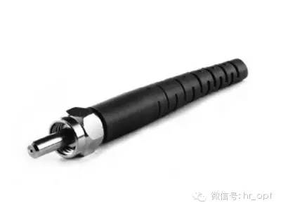

SMA光纤连接器
SMA连接器被用于光纤通信系统中的特殊场合。比如测试设备,数据网络,军工仪器,医疗设备等。SMA连接器主要有两种不同材质的插芯,一种材质是陶瓷,另一种材质为金属。

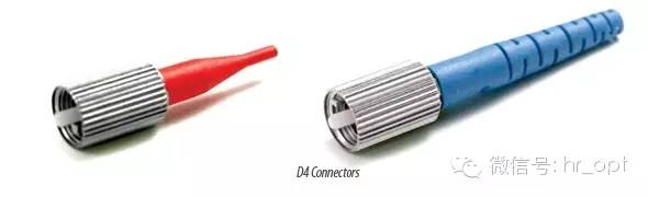

D4型光纤连接器
D4连接器是旧款的连接器的一种,带有定位环和压力控制弹簧,可以避免因插接压力过大损伤端面,所以这种器件的损耗之较小。。插针直径为2.0mm。D4压接型连接器的主体为黄铜镀镍材料,并可选择多种颜色的尾套。

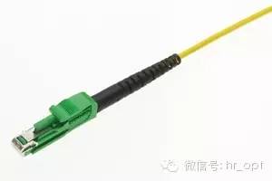

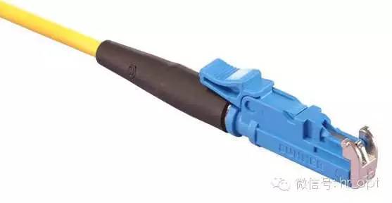

E2000型光纤连接器
E2000光纤连接器采用推拉锁紧设置,容易安置,外壳使用工程塑料制作,便于密集安装,主要用于单模光纤,接头自带防尘罩。

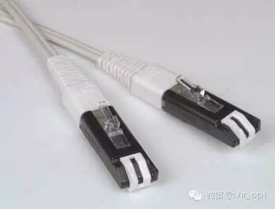

VF45型光纤连接器
VF-45 光纤连接器又称为SG(per TIA/EIA-604-7)连接器,由3M公司于90年代末期推出,其不须套管(Ferrule)便可以做光信号的连接,一般倾向其在接取端光网上运用。
