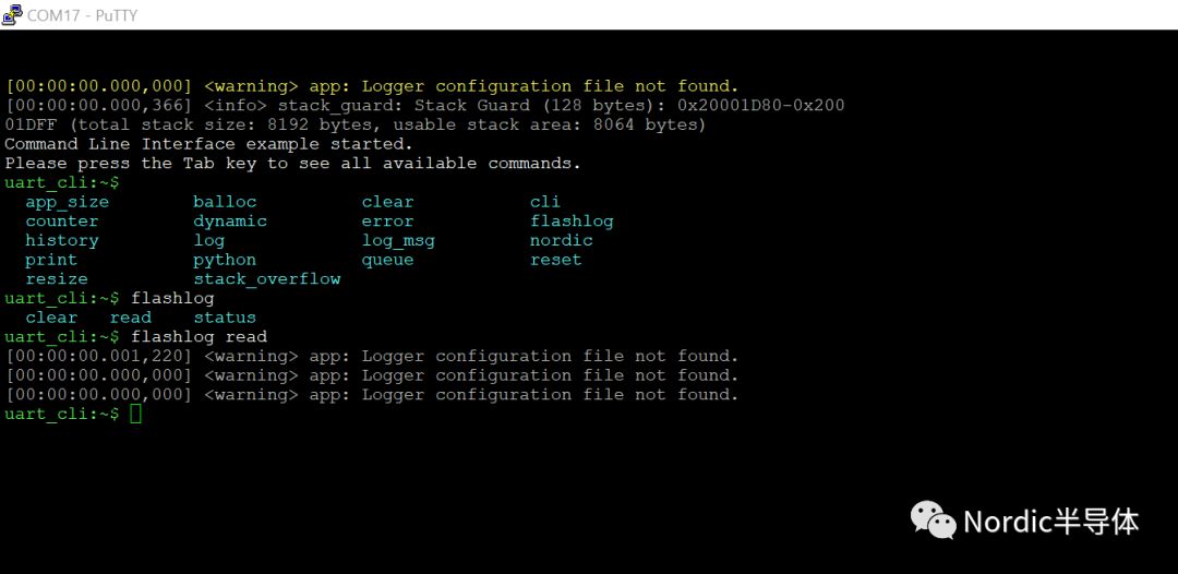

4.使用命令行(CLI)方式进行调试
打log方式只能单方面输出,而不能接受终端的输入,在很多情况下,我们需要动态调整log信息,比如动态更改log的级别,动态更改log的颜色等等,这个时候就需要用到nrf_cli模块,跟nRF_Log相似,nrf_cli同时支持5种后端接口:UART,RTT,BLE,Flash和USBCDC。由于nrf_cli也有log输出功能,因此nRF_Log模块可以直接选择nrf_cli为其后端接口。这里再次强调一下,nrf_log和nrf_cli是两个完全独立的模块,但是nrf_log可以选用nrf_cli为其后端接口,由nrf_cli完成后端打印功能。SDK中提供了三个cli的例子,分别为:
examplesperipheralclipca10040lankarm5_no_packs
examplesle_peripheralexperimentalle_app_clipca10040s132arm5_no_packs
examplesle_central_and_peripheralexperimentalle_app_interactivepca10040s132arm5_no_packs
如果大家的应用需要命令行交互方式,可以参考上面3个例子,以examplesperipheralclipca10040lankarm5_no_packs为例,交互成功后的界面如下所示:
