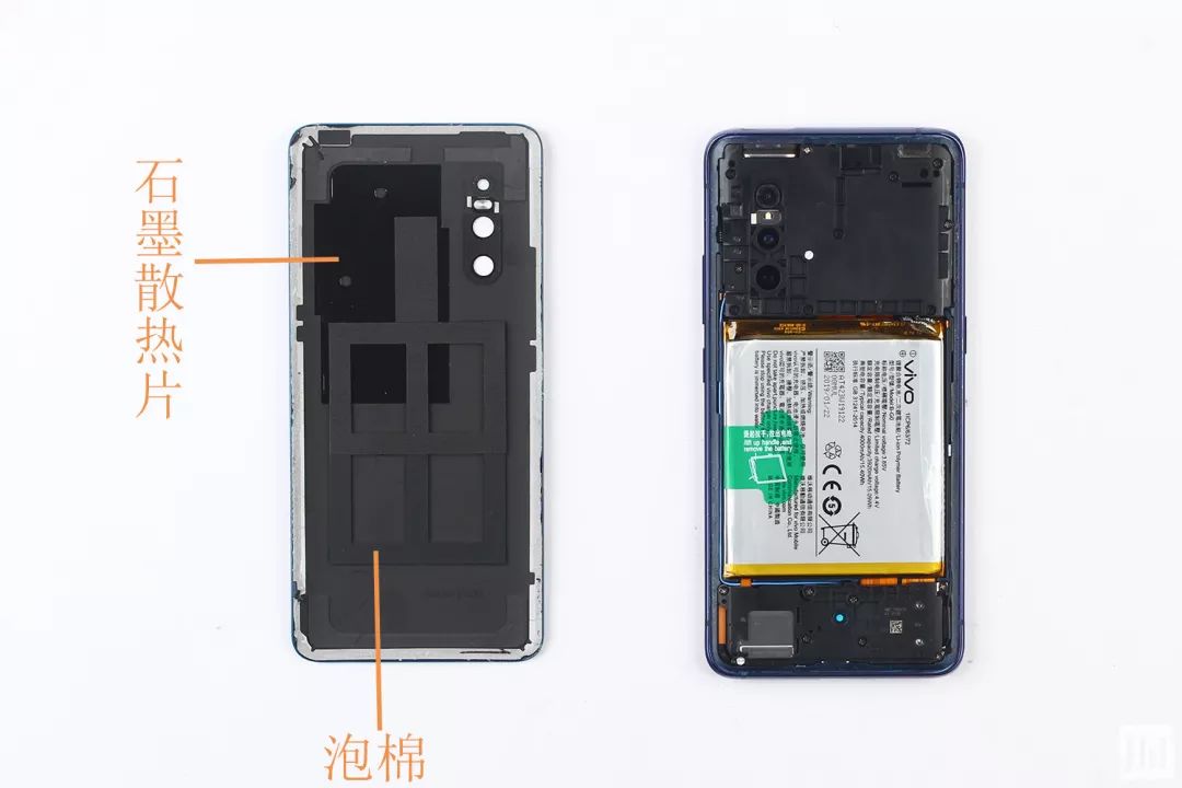

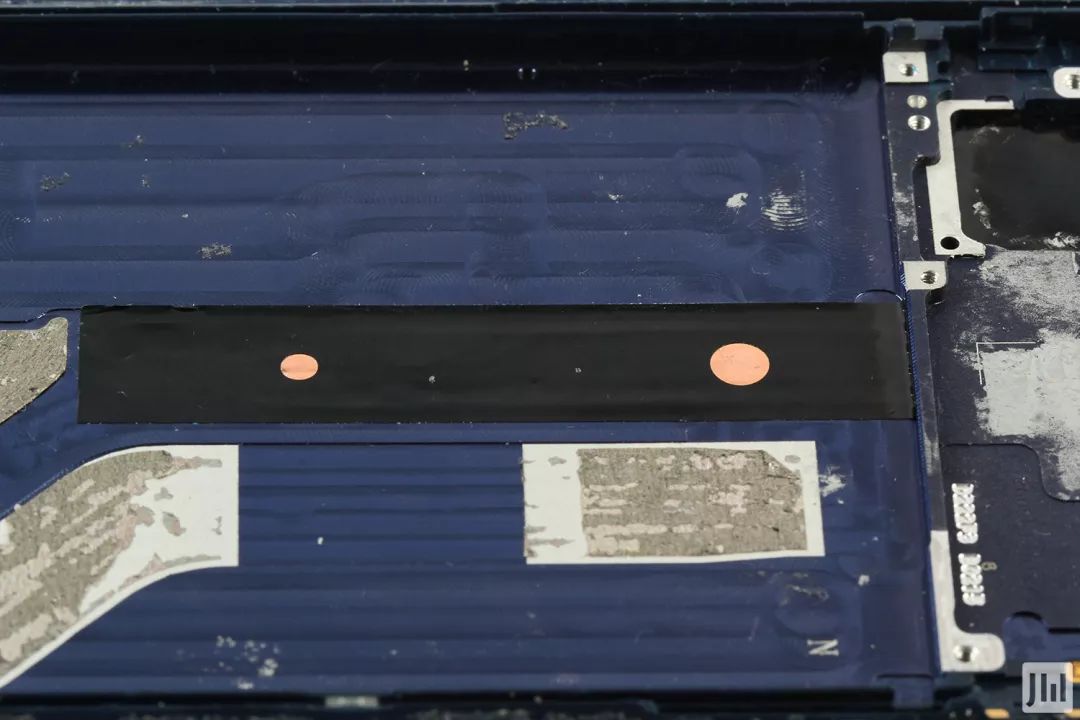

vivoX27采用后拆式设计,打开后盖需要先对后盖边缘四周加热,然后在用撬片撬开。后盖上并无任何部件与主、副板相连,但却贴上了大量的缓冲泡棉以及在对应主板的位置贴上大面积的石墨片,来增强散热和受到冲击时的缓冲效果。

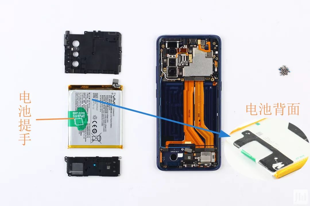

主、副板的盖板均通过螺丝固定,卸下螺丝即可将其卸下。同时,由于连接主、副板的BTB软板位于电池与内支撑之间,所以用胶固定在内支撑上的电池,可通过提手直接取下。

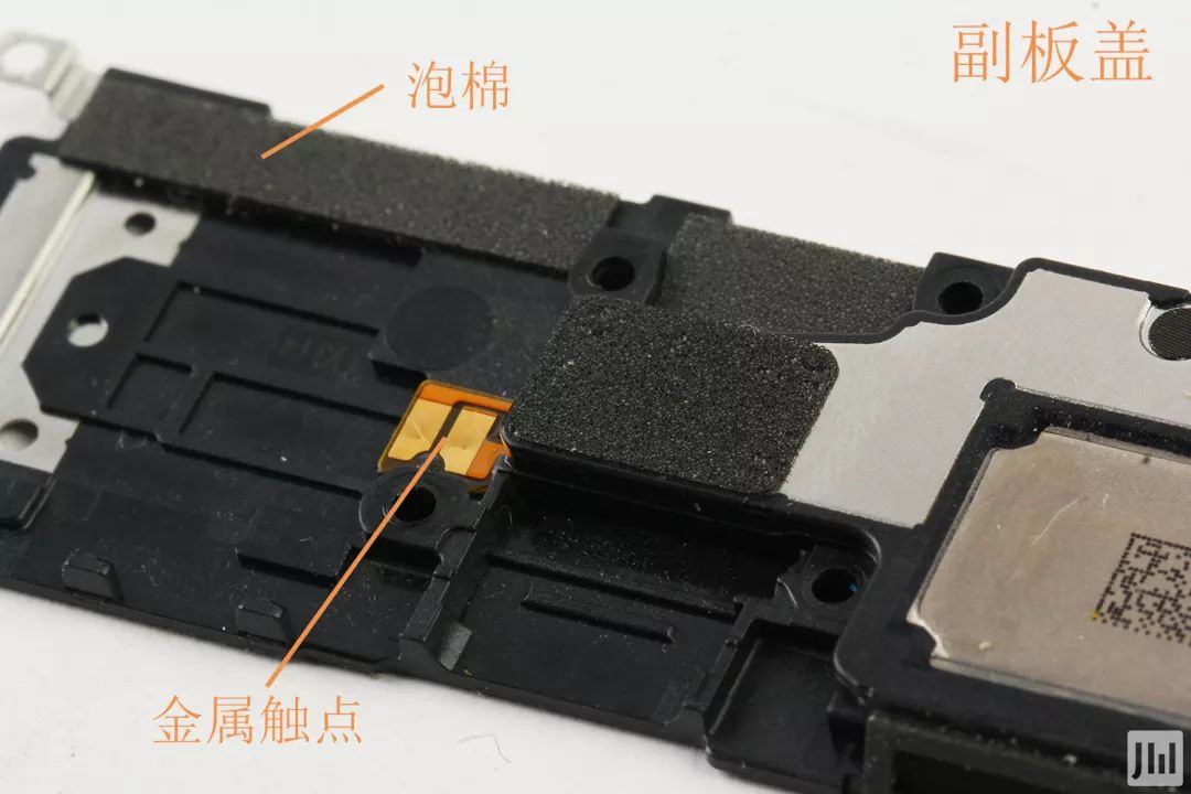

扬声器被固定在副板盖上,同样是通过拧下螺丝便可将其取下。主、副板盖上还设有对应的连接器触点,此外,盖上还有大量的泡棉来保护。
接下来将固定主板和前置摄像头固定框的螺丝卸下,然后取出两条连接软板和三根同轴线,再分别断开主板与耳机接口的BTB软板,才能将主板取下。然后断开主板与三个摄像头以及一个闪光灯的软板,即可将摄像头模块取下。来到手机底部,将连接副板、屏幕以及指纹识别传感器软板的BTB接口断开,即可取下副板。

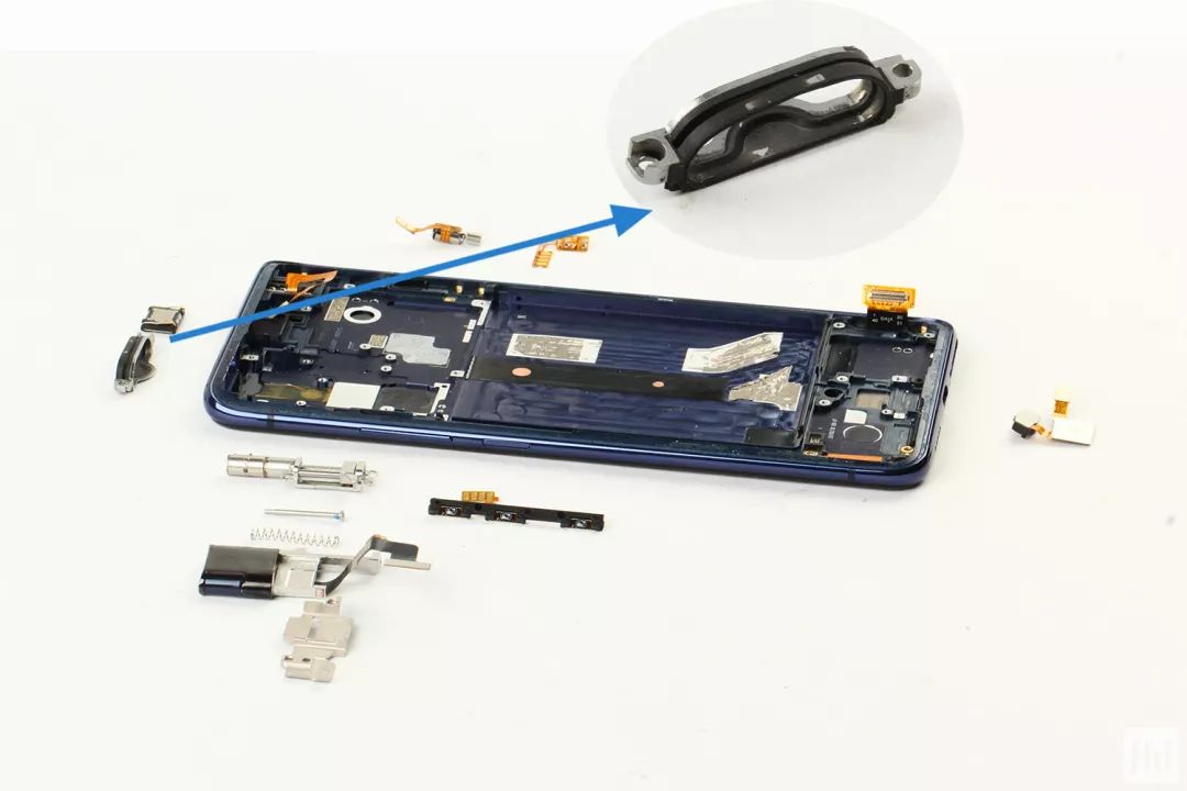

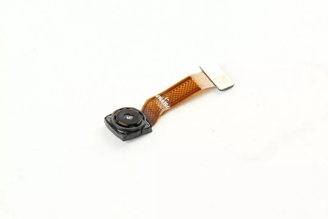

来到拆卸升降式前置摄像头部分,首先断开摄像头与步进电机的连接,然后拆下固定前置摄像头的螺母,才可以将前置摄像头以及步进电机取下,前置摄像头的开孔位置还设有防水胶圈作为保护。
拆下升降式前置摄像头之后,就轮到其他较小的部件了。听筒和指纹识别模块都通过泡棉胶进行固定,耳机接口模块、振动器、按键软板都是直接嵌在内支撑上。

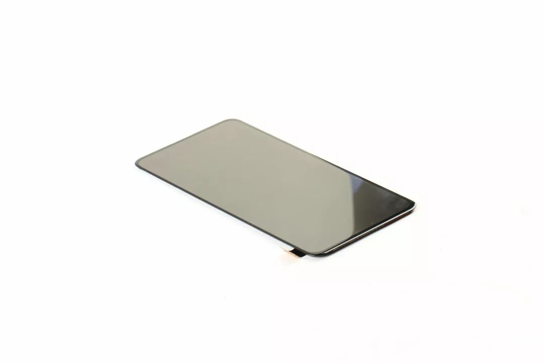

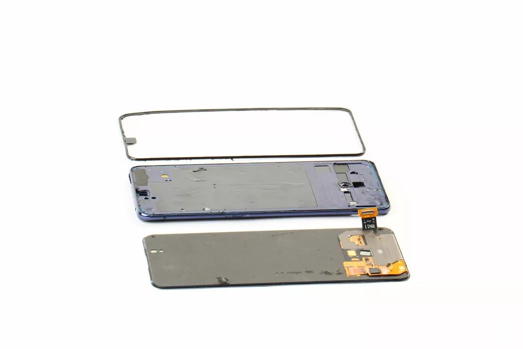

最后将屏幕与内支撑分离。先将屏幕加热至90°C,然后用吸盘以及撬片即可将其分离。内支撑贴着屏幕一侧贴有大面积石墨片,而屏幕贴近内支撑一侧则有大面筋机泡棉。值得一提的是,vivoX27的屏幕还配备了一个保护框,防止屏幕收到冲击而变形。

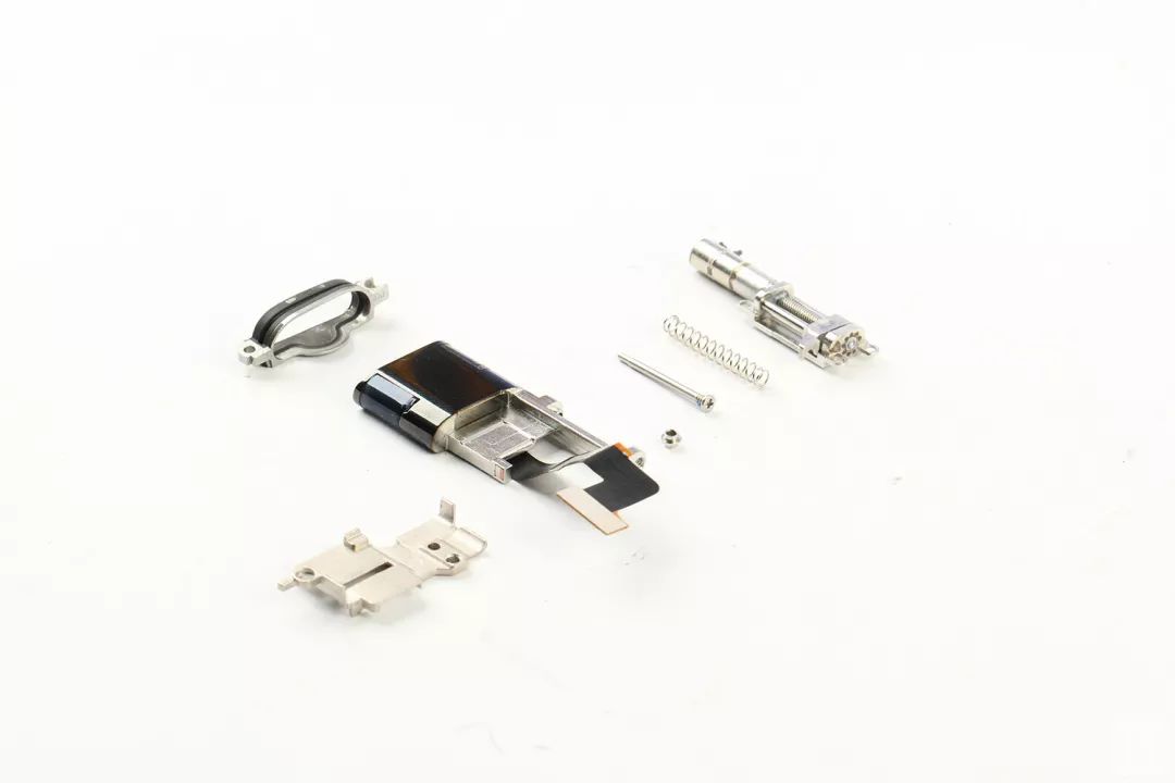

升降式前置摄像头:

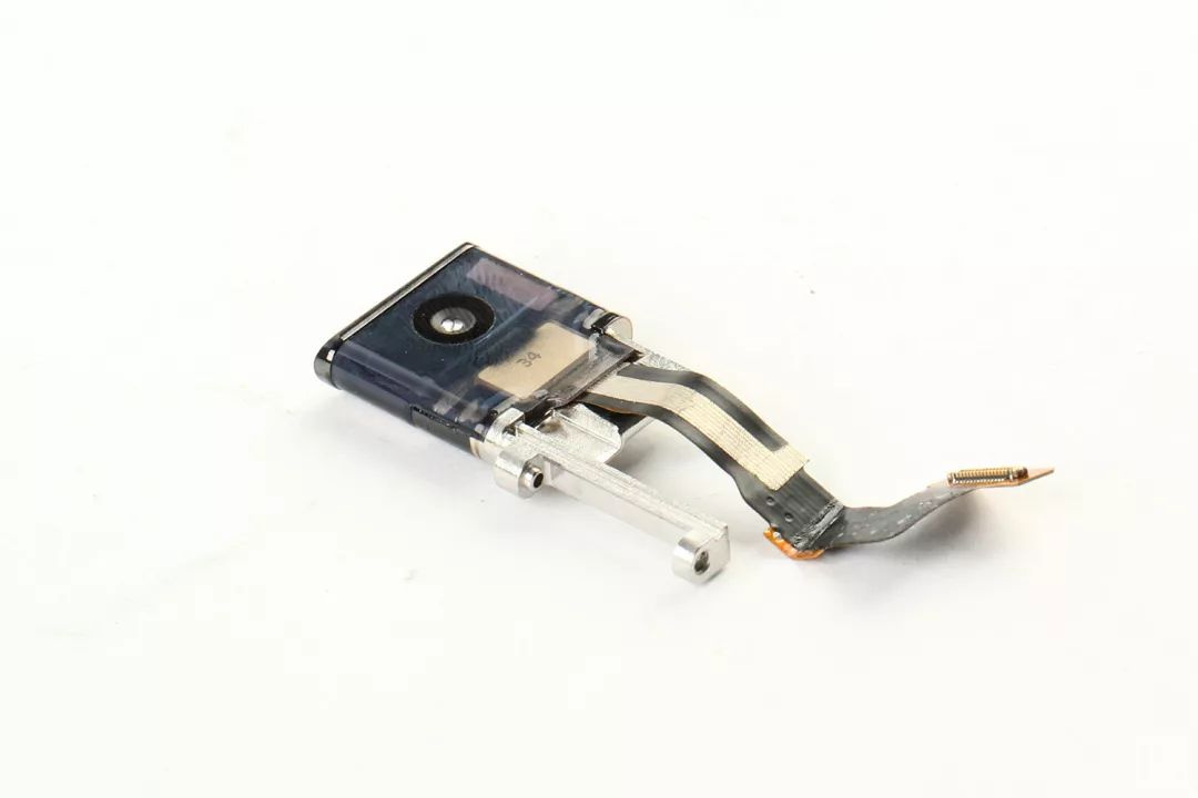

vivoX27上的升降式前置摄像头的工作原理与去年vivoNEX的升级式摄像头十分相似,它们将整个模块分为摄像头、步进电机以及限位结构三大部分。
电机模块的上半部分为爬升装置,爬升装置上有一个螺旋杆、一条轨道以及一个推送模块,当电机下半部给予动力推动爬升装置时,爬升装置将会通过转动螺旋杆,从而将推送模块沿着轨道向上爬升,以此实现前置摄像头的升降。
而将这个爬升装置拆解,则需要先将前置摄像头固定框以及电机上的螺丝、螺母先去掉,然后再把轨道(滑杆)卸下并移出弹簧和连接环,最后再将前置摄像头和电机取下。

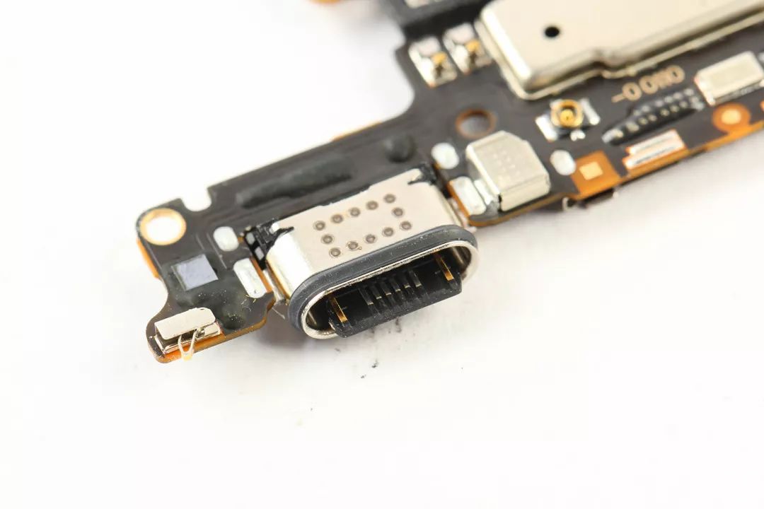

而在接口保护方面,主、副板上的BTB接口均设有泡棉等作为保护,而副板上的USB-C接口也套有防水胶圈。

前置摄像头为1600万像素。

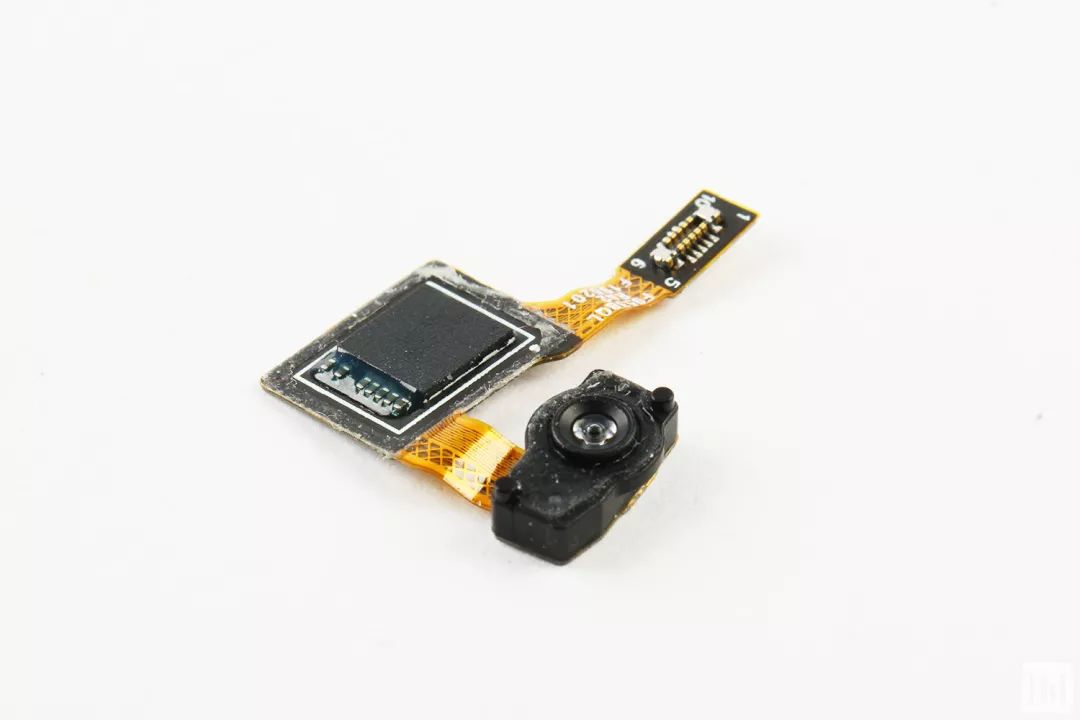

屏幕指纹识别模块:
vivoX27的屏幕指纹识别模块被固定在副板,这个屏幕识别模块的特别指出在于它更像是一个摄像头模块,在感应识别摄像头下方则为该模块的指纹识别分析芯片。这款屏幕指纹识别模块由汇顶科技提供。

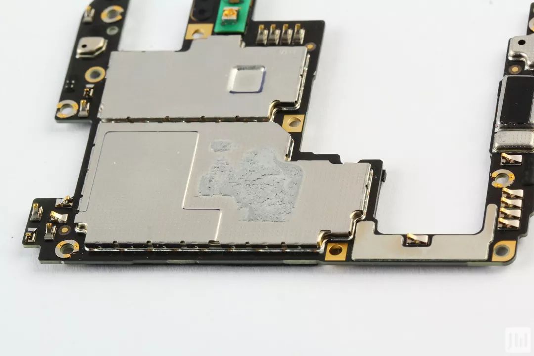

主板:
正面:
背面:
为了迁就云层多焦摄影模组的设计,主板的面积被“蚕食”得非常厉害。从图中可以看到,主板基于云层多焦摄影模组的摆放和设计已经被“划去”了相当大的一片空间,所以即便是屏蔽罩尚未打开,也已经能预料到,主板上的元器件排布将会相当紧凑。
