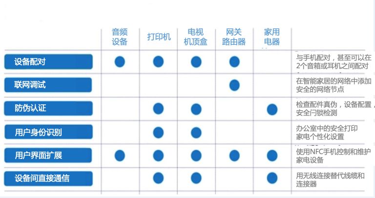

我们不妨根据NFC的技术特性,设想一下其在未来智能家居中可以扮演的角色。
设备配对:越来越多的家用电器需要和手机配对互连,比如我们熟悉的无线蓝牙耳机和音箱,而繁琐的配对过程却可能让用户望而却步。现在,只需将两个支持NFC的设备彼此靠近,即可创建连接,配对瞬间完成,不会发生设备之间的冲突。
联网调试:在智能家居网络中加入新的智能设备节点,未来会是一个高频需求。由于NFC可以触发其他无线通信协议,所以不论你是要在家庭网络中添加蓝牙、ZigBeeWi-Fi哪种设备,只需将具有NFC功能的节点设备和家庭网关轻触一下,便可完成设备联网。而且这种方式还可以杜绝其他“不想要”的节点添加起来,用户体验更好,安全级别更高。
人机界面扩展:很多智能家居中物联网设备由于资源有限或功能需要,并没有图形化显示屏等更高级的用户交互界面,人机界面不友好。如果在家电设备中集成NFC功能,只需将NFC手机和设备接触一下,就可以将手机屏幕变成家电设备的扩展人机界面,用户即可轻松通过这个界面对家电进行更复杂的设置和操控。
配件防伪认证:对于饮水机等在使用过程中需要额外购买配件耗材的家电,如果不小心买到了假冒配件和耗材,难免糟心。家电厂商可以在配件耗材中内置NFC防伪标签,当其装配到主机上时,主机的NFC读卡器马上就可以甄别出其真伪,而且可以自动完成对配件和耗材的配置,还能在使用过程中监测其状态,及时提醒用户维护和更换。
用户身份识别:如果这种个性化的NFC标签是“贴”在用户身上的,那么就可以让家电根据用户的偏好进行个性化设置。比如在一个家人共用的跑步机上,不同用户通过手机(或运动手环)轻触跑步机即可完成两者之间的NFC数据交互,让跑步机将参数预设成自己习惯的模式。
维护和升级:以前家用电器出现故障怎么办?拨打客服电话预约维修工程师上门应该是第一选择,但这对于家电厂商和用户都是一个不低的成本。如果使用NFC,用户用NFC手机靠近设备即可读取设备故障信息,然后就能将该信息传给家电厂商进行诊断了并确定后续的维修方案了。如果设备是带I2C接口的节点设备,还可以通过NFC这个通信通道完成固件的更新升级。

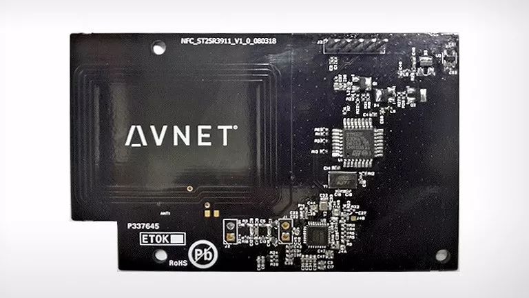

图3,安富利开发的NFC读卡器模块方案,能够快速将NFC技术整合到智能电表和其他应用之中,以加入所需的移动支付功能(图片来源:安富利)
