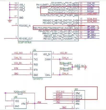

SWD下载调试 原理图:
从图中看到:板子使用SWD接口下载调试,即使用SWDIO、SWCLK(PA13、PA14);PB3–JTDO 默认功能为JTAG的,而这里用作其他的功能–普通I/O。
问题来了:
1、需要关掉PB3的JTAG功能,复用为其他功能。
2、SWD 和传统的调试方式区别。

RCC_APB2PeriphClockCmd(RCC_APB2Periph_GPIOB|RCC_APB2Periph_AFIO,ENABLE);//改变指定管脚的映射GPIO_Remap_SWJ_JTAGDisableJTAG-DP失能+SW-DP使能GPIO_PinRemapConfig(GPIO_Remap_SWJ_JTAGDisable,ENABLE);。..。...12345
但,当设置了以上语句后,当运行了这两个语句后,JTAG仿真就与目标失去去联系。
解决办法有:
1、设置启动模式为ISP模式(BOOT0=1、BOOT1=0)或设置启动模式为RAM运行模式(BOOT0=1、BOOT1=1)。 将开发板断电后重新上电,此时就因不是在用户程序模式,因此就不会执行禁用JTAG的语句,JTAG功能也就可以正常使用。
2、设置启动模式为ISP模式(BOOT0=1、BOOT1=0),用ISP程序将STM32的FLASH擦除,之后就可恢复JTAG功能。
3、如果你的仿真器支持SWD仿真模式,如IAR下用JLINK、MDK下用ULINK2。 直接将仿真器的模式设为SWD模,就可以不受这个禁止JTAG功能的影响了。
