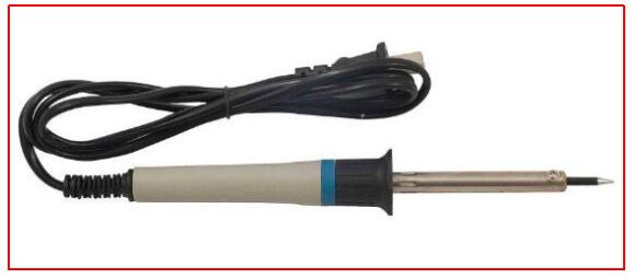

新的电烙铁使用方法
1、预热
烙铁头成45度角,顶住焊盘和元件脚。预先给元件脚和焊盘加热。烙铁头的尖部不可顶住PCB板无铜皮位置,这样可能将板烧成一条痕迹;烙铁头最好顺线路方向:烙铁头不可塞住过孔:预热时间为1~2秒。
2、上锡
将锡线从元件脚和烙铁接触面处引入;锡线熔化时,掌握进线速度;当锡散满整个焊盘时,拿开锡线;锡线不可直接靠在烙铁头上,以防止助焊剂烧黑;整个上锡时间大概为1~2秒。
3、拿开锡线
拿开锡线,炉续放在焊盘上;时间大概为1~2秒。
4、拿开烙铁
当焊锡只有轻微烟雾冒出时候,即可拿开烙铁:焊点凝固。
新的电烙铁使用注意事项
1、选用合适的焊锡,应选用焊接电子元件用的低熔点焊锡丝。
2、助焊剂,用25%的松香溶解在75%的酒精(重量比)中作为助焊剂。
3、电烙铁使用前要上锡,具体方法是:将电烙铁烧热,待刚刚能熔化焊锡时,涂上助焊剂,再用焊锡均匀地涂在烙铁头上,使烙铁头均匀的吃上一层锡。
4、焊接方法,把焊盘和元件的引脚用细砂纸打磨干净,涂上助焊剂。用烙铁头沾取适量焊锡,接触焊点,待焊点上的焊锡全部熔化并浸没元件引线头后,电烙铁头沿着元器件的引脚轻轻往上一提离开焊点。
5、焊接时间不宜过长,否则容易烫坏元件,必要时可用镊子夹住管脚帮助散热。但是对于截面2.5mm2以上导线、电器元器件的底盘焊片及金属制品,加热时间要充分,以免引起“虚焊”。
6、焊点应呈正弦波峰形状,表面应光亮圆滑,无锡刺,锡量适中。
7、各种焊剂都有不同程度的腐蚀作用,焊接完成后,要用酒精把线路板上残余的助焊剂清洗干净,以防炭化后的助焊剂影响电路正常工作。
8、集成电路应最后焊接,电烙铁要可靠接地,或断电后利用余热焊接。或者使用集成电路专用插座,焊好插座后再把集成电路插上去。
9、电烙铁应放在烙铁架上。
10.焊接完后,要及时清理焊接中掉下来的锡渣。
