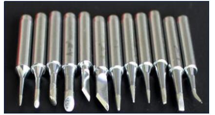

对于烙铁头来说,它的种类也有不少,这也是依据具体的应用环境而定的。
首先就是外热式的烙铁头:它就是利用烙铁头、以及芯还有外壳、再加上木柄与电源引线还有插头等这些组成。对于这个烙铁头是安置在烙铁芯的里面的,因此叫做外热式的烙铁头。
内热式的烙铁头:它实际上就是利用手柄与连接杆、再加上弹簧夹与烙铁芯以及烙铁头这几个部分组成。因为烙铁芯是被安置在烙铁头的最里面,因此它的发热很快,相应的热利用率也是非常高。
恒温烙铁头就是在这个装置里面具有一种带磁铁式的温度控制器,通过控制相应的通电时间来达到温控的目的。吸锡烙铁头实际上就是一种把活塞式吸锡器跟这个烙铁头溶合在一起的一个拆焊工具。这个装置在使用方面具有很好的方便性与灵活性,相应的适用范围也是比较广泛的。但是他有一个唯一的不足之处就是每次仅仅可以对一个焊点拆焊。
电烙铁头的规格
1、I型
特点:相应的烙铁头的尖端是非常细小的。
应用范围:这个规格的烙铁头对于精细焊接非常合适,再有就是对于焊接空间相对狭小的地方也会使用。
2、B型/LB型
特点:这个B型烙铁头没有一定的方向性,对于整个的烙铁头前端都是能够焊接的。LB型可以说是B型的一个种类。这两个规格的烙铁头都非常的灵活。
应用范围:对于一般的焊接可以使用这个规格,不管焊点大小都能使用。
3、D型/LD型
特点:用批咀部份进行焊接。
应用范围:适合需要多锡量之焊接,例如焊接面积大、粗端子、焊垫大的焊接环境。
4、C型/CF型
特点:采用烙铁头相应的前端的斜面进行焊接处理,对于多锡量焊接是很合适的。
应用范围:对于一些需要多锡量的焊接,像焊接面积大的环境都可以使用。
5、K型
特点:利用刀形部份进行焊接,对于竖立式还有拉焊式等都是能够焊接的,是一种多用途的烙铁头。
应用范围:对于修正锡桥,还有连接器等进行焊接都很实用。
6、H型
特点:相应的镀锡层是位于烙铁头底部。
应用范围:对于拉焊式的相应的焊接齿距较大的一些SOP,QFP都可以使用。
