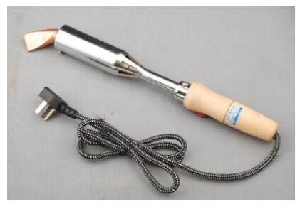

1、新烙铁在使用前的处理
一把新烙铁不能拿来就用,必须先对烙铁头进行处理后才能正常使用,就是说在使用前先给烙铁头镀上一层焊锡。具体的方法是:首先用锉把烙铁头按需要锉成一定的形状,然后接上电源,当烙铁头温度升至能熔锡时,将松香涂在烙铁头上,等松香冒烟后再涂上一层焊锡,如此进行二至三次,使烙铁头的刃面及其周围就要产生一层氧化层,这样便产生“吃锡”困难的现象,此时可锉去氧化层,重新镀上焊锡。
2、烙铁头长度的调整
焊接集成电路晶体管时,烙铁头的温度就不能太高,且时间不能过长,此时便可将烙铁头插在烙铁芯上的长度进行适当地调整,进而控制烙铁头的温度。
3、烙铁头有直头和弯头两种,当采用握笔法时,直烙铁头的电烙铁使用起来比较灵活。适合在元器件较多的电路中进行焊接。弯烙铁头的电烙铁用在正握法比较合适,多用于线路板垂直桌面情况下的焊接。
4、电烙铁不易长时间通电而不使用,因为这样容易使电烙铁芯加速氧化而烧断,同时将使烙铁头因长时间加热而氧化,甚至被烧“死”不再“吃锡”。
5、更换烙铁芯时要注意引线不要接错,因为电烙铁有三个接线柱,而其中一个是接地的,另外两个是接烙铁芯两根引线的(这两个接线柱通过电源线,直接与220V交流电源相接)。如果将220V交流电源线错接到接地线的接线柱上,则电烙铁外壳就要带电,被焊件也要带电,这样就会发生触电事故。
6、保持元件和烙铁头干净
首先在焊接之前确保所有零件和连接部位是干净的,当你准备在电路板上焊接元件时先用干净抹布,在温水和去污粉除掉电路板表面的杂质和氧化膜,然后将其晾干。
其次,当焊接工具升高到一定温度以后你可以使用湿海绵擦拭烙铁头进行清洁。当你工作的时候,应该定期擦除掉头部多余的焊锡,烙铁头部应该时刻保持度镀锡状态,就是指在其上面有一层很薄的焊锡。焊锡的步骤度是先用湿海绵清除掉烙铁头部的杂质,然后直接将适量的焊锡放在头部是其融化,最后再用湿海绵擦除掉头部多余的焊锡。
7、正确焊接
确保元件彻底插入电路板上的焊孔,元件的管脚留得太长极易碰到电路板上,其他裸露部分形成短路。焊接中焊锡尚未凝集时,千万别用手晃动元件,易造成虚焊或假焊,表面上好像焊住了,但实际上并没有焊上,有时用手一拔,引线就可以从焊点中拔出。电路工作时接触不良,时通时断,这两种情况将给电子制作的调试和检修带来极大的困难。只有经过大量的、认真的焊接实践,才能避免这两种情况。
