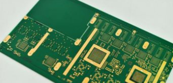

完整的PCB电镀工艺包括电镀的后处理,广义地说,所有电镀层在完成电镀以后都要进行后处理。最简单的后处理包括热水清洗和干燥。而许多镀层还要求有钝化、着色、染色、封闭、涂装等后处理,以使镀层的性能得到更好发挥和加强。
镀后处理方法主要可分以下12类:
1、清洗;
2、干燥;
3、除氢;
4、抛光(机械抛光和电化学抛光);
5、钝化;
6、着色;
7、染色;
8、封闭;
9、防护;
10、涂装;
11、不合格镀层退除;
12、镀液回收。
根据金属或非金属电镀制品的用途或设计目的,又可以将其后处理分为三类,即提高或增强防护性、装饰性和功能性。
(1)防护性后处理
除了镀铬以外,所有其他防护性镀层如果是作为表面镀层时,都必须进行适当的后处理,以保持或增强其防护性能。最常用的后处理方法是钝化法。对防护要求比较高的还要进行表面涂覆处理,比如进行罩光涂料处理,从环保和成本方面考虑,可以采用水性透明涂料。
(2)装饰性后处理
装饰性后处理是非金属电镀中较多见的处理流程。比如镀层的仿金、仿银、仿古铜、刷光、着色或者染色以及其他艺术处理。这些处理也大都需要表面再涂覆透明罩光涂料。有时还要用彩色透明涂料,比如仿金色、红色、绿色、紫色等颜色的涂料。
(3)功能性后处理
有些非金属电镀制品是出于功能需要而设计的,在电镀之后还要进行某些功能性处理。比如作为磁屏蔽层的表面涂膜,用作焊接性镀层的表面焊料涂覆等。
