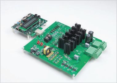

实验设置采用三相逆变器,该逆变器由交流市电通过半波整流器供电。虽然系统最高可采用800 V的直流总线电压,但本例中的直流总线电压为320 V。正常工作时,0.5 HP感应电机由开环V/Hz控制驱动。IGBT采用International Rectifier提供的1200 V、30 AIRG7PH46UDPBF。控制器采用ADIADSP-CM408F Cortex®-M4F混合信号处理器。使用隔离式Σ-Δ AD7403调制器进行相位电流测量,使用ADuM4135实现隔离式栅极驱动(它是一款磁性隔离式栅极驱动器产品,集成去饱和检测、米勒箝位和其它IGBT保护功能)。在电机相位之间,或在电机相位和负直流总线之间手动开关短路,进行短路测试。 本例中未测试短路至地。
图4. 实验设置
控制器和电源板如图5所示。它们均为ADI公司的ADSP-CM408FEZ-kit®和EV-MCS-ISOINVEP-Z隔离式逆变器平台。
图5. ADI隔离式逆变器平台搭配全功能IGBT栅极驱动器

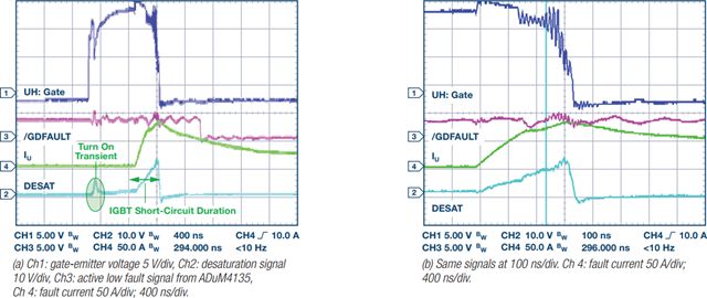

栅极驱动器去饱和检测比上文描述的过流检测方法执行速度快得多,且对于限制短路电流所允许上升的上限很重要,从而提升了系统的整体稳定性,并超过了可以实现的水准,哪怕系统带有快速过流保护功能。这显示在图7中。当发生故障时,电流快速上升——事实上,电流远高于图中所示,因为图中以带宽限制20 A电流探针进行测量,仅供参考。去饱和电压达到9 V跳变电平,栅极驱动器开始关断。显然,短路的整个持续时间不足400 ns。电流的长尾表示下方IGBT反并联二极管中的续流导致的感应电能。开启时,去饱和电压的初始增加是杂散去饱和检测电动势的一个例子,这是由于集电极-发射极电压瞬态所导致。可以通过增加去饱和滤波器时间常数,从而增加额外的消隐时间而消除。
