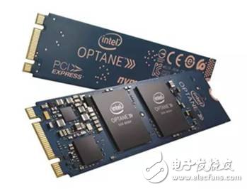

就每字节成本而言,SCM比闪存贵四倍左右。目前只有两家供应商生产SCM:英特尔三星。英特尔以Optane品牌来销售,面向企业客户,英特尔的Optane HPE将其用于其存储阵列。

英特尔出售的Optane有几种格式参数。3PAR将其作为存储阵列的PCI Express附加卡,而不是用在服务器中。它们充当存储阵列SSD和服务器内存之间的高速缓存。增加大约3TB的SCM后,3PAR在Oracle基准测试中实现性能提升了30%,对阵列来说价格提升了5%。
