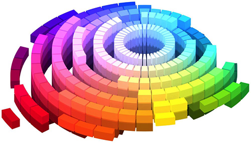

下面的图3显示了颜色如何适应这个框架,亮度在垂直平面上变化,色度(饱和度)随着距中心的距离和色调而增加随着角位移的变化。
图3:Munsell三维色轮。

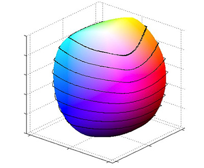

与CIE YUV空间相比, Munsell系统更适合于三维描述物体颜色。但是,Munsell坐标很难计算。 TM-30团队将CAM02-UCS色彩空间确定为一种实用的解决方案,与Munsell系统很好地对应,同时允许使用相对简单的数据计算物体颜色的三维坐标。另外,CAM02-UCS颜色空间中的距离与可感知的色差精确成比例,并且对象的颜色随CCT变化很小,从而有助于在测试期间最小化不期望的CCT相关效应。图4显示了CAM02的三维颜色空间。
图4:CAM02三维颜色空间。
