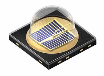

Oslon Black SFH4715A 850 nm红外LED是欧司朗高功率,小型封装器件的典型代表,是CCTV应用的理想选择。功率输出为800 mW,光束角为90°,可用于照亮100米外的物体,具体取决于所用外部光学元件的类型。该范围内还有850 nm SFH4715S,正向电压为2.9 V,半角为45°。两者都具有320 mW/sr的辐射强度。
图2:欧司朗的Oslon Black SFH4725S采用黑色封装,专为真正的秘密监视操作而设计。
隐蔽应用中,940 nm器件更为合适。欧司朗提供Oslon Black SFH4725S系列,输出电流为1A时光输出为980 mW。正向电压为2.75 V. SFH 4725S在90°发射角下的辐射强度为450 mW/sr,在被监控区域提供卓越的照明。该器件采用Osram的Nanostack技术,在单个芯片中具有两个发射中心。这有效地减少了光输出所需的器件数量。此外,包含在黑色包装中,该设备完全隐藏在相机镜头后面。
