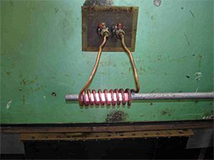

虽然当我们想到RF时,我们大多数人都想起了无线电,数据链和通信的图像,但是有一整套RF设计工程师的亚文化,他们的工作与通信无关。相反,这些工程师使用RF来加热,焊接和密封金属物体。我们可能熟悉的一个例子是感应炉顶,加热金属锅和平底锅,同时表面保持凉爽。
电磁感应使用由RF驱动的感应线圈,该感应线圈通过靠近RF场的金属中感应的涡流产生电阻加热效应。被称为感受器的金属吸收这种热量,并可将其热传导到更大的区域或体积(用于加热液体等应用),或者非常有效地熔化,熔化或焊接。没有爆炸性气体,烟雾或化学品,这使得该工艺成为工厂和自动化机械生产线的理想选择。
图1:使用15千瓦的450千伏射频能量,可以使25毫米金属棒发热。

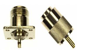

进行工程设计后,您可以制作具有正确成分,形状和密度的固体,以实现有效耦合。对于中功率,前期放大阶段,较旧的和较大的RF连接器(例如较旧的UHF和N型)可能是最佳的。
Cinch 26-8011等底盘安装部件具有大量的热质量,可与坚固的底盘和/或散热器实现良好的热连接(图5)。它们的特点是50欧姆,并使用可靠的螺钉触点而不是摩擦相关的互锁。这可以使它们在存在振动和冲击时更安全。
图5:具有大量热量的阻抗控制RF连接器可有效地将热量传递到机箱或散热器,对于中等功率非常有用水平。最终功率放大后,非常高功率的最终阶段可能需要定制解决方案。
例如,用于RG-8,213,58和59的配合电缆,也使用具有大量热质量的公插头。对于高达500 MHz的大多数应用,黄铜和镍涂层应该足够了。
