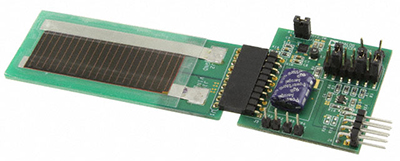

这是一款集超大功率的超低功耗升压稳压器点跟踪(MPPT)和费用管理功能。 MPPT可配置为光电和热电能源,工作范围为16 W至200 mW。该器件可以从低至380 mV的电源电压开始,仅从80 mV开始工作。它还支持使用可选的原电池,可以自动切换和切换。这款16引脚器件尺寸仅为3 mm×3 mm,体积小巧,功能强大,是许多物联网应用的理想选择。该器件由评估和演示套件ADP5090-2-EVALZ(图3)提供支持,为开发能量收集应用提供了完美的平台。
图3:ADP5090-2-EVALZ为评估ADP5090超低功耗升压稳压器提供了完美的平台,该稳压器具有MPPT和ADI公司的充电管理功能。

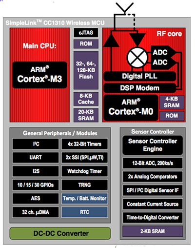

另一种不需要主机CPU的替代且稍微集成的解决方案可能是德州仪器的CC1310,是SimpleLink的一部分家庭。如图7所示,这款超低功耗sub-GHz无线MCU集成了ARM®Cortex®-M3内核和超低功耗传感器控制器,可自主运行以节省系统功耗,以及完全集成的RF收发器能够在315,433,470,500,779,868和915 - 920 MHz下工作。
图7:德州仪器的CC1310是SimpleLink系列高度集成的无线MCU
