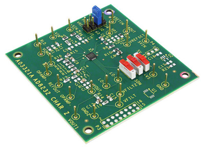

ADI公司AD8232是用于信号调理的集成前端用于心率监测的心脏生物电位。它由专用仪表放大器(IA),运算放大器,右腿驱动放大器和中间电源参考缓冲器组成。此外,AD8232还包括引线断开检测电路和自动快速恢复电路,可在引线重新连接后立即恢复信号。
AD8232内置一个专用仪表放大器,可放大ECG信号,同时抑制电极半电池同一阶段的潜力。这可以通过间接电流反馈架构实现,与传统实现相比,可以减小尺寸和功耗。
仪表放大器(图1)使用两个匹配良好的跨导放大器(GM1和GM2),一个直流阻塞放大器(HPA) ,以及由C1和运算放大器组成的积分器。跨导放大器GM1产生的电流与其输入端的电压成正比。当满足反馈时,跨导放大器GM2的输入端出现相等的电压,从而匹配GM1产生的电流。差值产生一个误差电流,该电流集成在电容器C1上。结果电压出现在仪表放大器的输出端。
如何使用新型传感器为医疗应用构建智能手机附件
图1:用于ECG监测的AD8232模拟前端。
放大器的反馈通过GM2通过两个独立的路径:两个电阻器将输出信号分开以设置总增益为100,而直流阻塞放大器则集成了与参考电平的任何偏差。因此,GM1输入上的±300 mV的DC偏移看起来是反转的,并且在GM2的输入端具有相同的幅度,所有这些都没有使感兴趣的信号饱和。
增加仪表放大器的共模电压范围,电荷泵提升两个跨导放大器的电源电压。这进一步防止了在存在大的共模信号(例如线路干扰)的情况下放大器饱和。电荷泵由内部振荡器运行,其频率设置在500 kHz左右通用运算放大器(A1)是轨到轨器件,可用于低通滤波和额外增益。右腿驱动(RLD)放大器反转仪表放大器输入端的共模信号。当右腿驱动输出电流注入到对象中时,它会抵消共模电压变化,从而改善系统的共模抑制。
仪表放大器输入端的共模信号来自跨导放大器GM1。然后通过150kΩ电阻连接到A2的反相输入端。
可以通过在RLD FB和RLD端子之间连接一个电容器来构建积分器。一个好的起点是1 nF电容,它将交叉频率设置在大约1 kHz(放大器具有反相单位增益的频率)。对于共模线路抑制,这种配置可在50 Hz至60 Hz的频率范围内产生约26 dB的环路增益。较高的电容值会降低交叉频率,从而降低可用于抑制的增益,从而增加线路噪声。较低的电容值会将交叉频率移至较高频率,从而增加增益。权衡是增益越高,系统就会变得不稳定并使右腿放大器的输出饱和。
当使用这个放大器来驱动电极时,应该有一个与输出串联的电阻来限制电流即使在故障条件下也始终小于10 uA。例如,如果使用的电源为3.0 V,则该电阻应大于330kΩ,以应对元件和电源的变化。
图2:AD8232评估板。
在双电极配置中,RLD可用于通过10MΩ电阻对输入进行偏置,如“引线关闭检测”部分所述。如果不使用,建议通过将RLDFB直接连接到RLD来将A2配置为跟随器。
AD8232采用单电源供电,以简化设计。它包括一个参考缓冲器,用于在电源电压和系统地之间建立虚拟接地,仪表放大器输出端的信号以该电压为参考。例如,如果差分输入电压为零,则仪表放大器输出端的电压为此参考电压。
参考电压电平设置在REFIN引脚上,可通过分压器设置或驱动REFIN引脚来自电路中的其他一些点,例如ADC参考。然后,REFOUT引脚上的电压可用于滤波电路或ADC输入为了限制分压器的功耗,建议使用大电阻,例如10MΩ。设计人员必须牢记,高电阻值使干扰信号更容易出现在参考缓冲器的输入端。为尽量减少噪声拾取,建议将电阻彼此靠近并尽可能靠近REFIN端子。此外,使用与分压器上的下电阻并联的电容器进行额外滤波。大电容可以实现更好的噪声滤波,但上电后需要更长的时间来稳定基准电压。

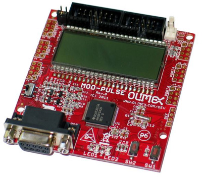

血氧
Olimex开发了一种可监控配件的开发系统血液氧合。通过测量氧气水平和心率,MOD-PULSE可以使用通过PROBE连接器连接到它的外部传感器在LCD显示器上显示血氧水平和心率。这些传感器可通过UEXT连接器在开发板上使用。
图3:MOD-PULSE系统架构。
MOD-PULSE板使用超低功耗16位于德州仪器TI)的MSP430FG439位微控制器,电压范围为1.8 V至3.6 V,1 MHz时的有源模式电流为300μA,2.2 V,待机电流为1.1μA,RAM保持模式仅为0.1μA 。控制器使用五种省电模式,在6μs以内从待机状态唤醒。
图4:MOD-PULSE评估板。
为了连接传感器,有三个可配置的运算放大器和一个带有同步的双12位D/A转换器,16位定时器和一个片上比较器。
