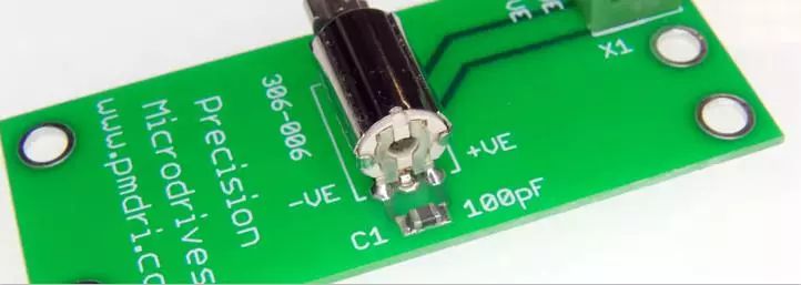

最简单的解决方案是在电机端子之间放置一个陶瓷电容器,尽可能靠近电机。这被称为去耦电容,通过去除一些高频噪声信号来降低EMI。 这些去耦电容的常用值介于100pF和100nF之间,具体取决于电机的大小。下面显示了一些示例测试结果。
如果PWM信号用于电机控制,那么选择电容就要考虑电容和电机电感的谐振频率,要远离PWM频率。10到100pF之间的值通常更合适。
