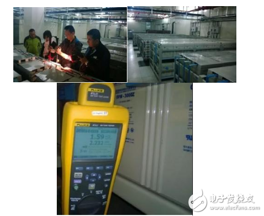

南方沿海某省的两个基站分别有1组24节,共48节电池。两个基站的蓄电池上线都有8年以上,虽然后期保证了定期测试内阻,但初次安装时没有做过内阻测试,没有基准对照,维护人员对于电池状态的好坏,一直存有疑惑。
因此他们联系福禄克公司工程师带着测试仪到现场对基站的后备蓄电池进行巡检。
在本次例行巡检任务中,运维人员使用BT510快速高效的完成了48节电池的测试。福禄克的工程师在现场指导联通的运维人员在序列测试模式下能够清楚直观的看到刚刚测试完成的每组电池组的平均值。并提出假设,如果这些蓄电池时同时采购并上线,是相同的供应商、型号和批号。那就可以用每组电池的均值作为电池内阻的基准值来进行比较。
