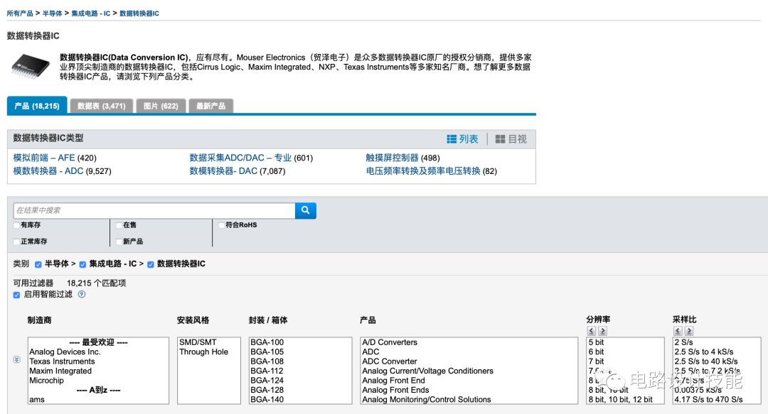

根据项目需要的性能进行选型
选择适合你项目的器件是第一步,因此你首先要知道都有哪些可供选择,仅仅依赖搜索引擎是不够的,你必须对主要的器件结构、参数厂商有全面的了解,一个简单的办法就是到www.mouser.cn或www.digikey.com.cn按照分类进行查看,如下图,可以看到Mouser官网上的主要ADC、DAC的类别、供应商以及按照关键参数进行过滤得到的主要的器件型号。通过折腾这个选型表,你可以快速了解到ADC、DAC的大致情况。
