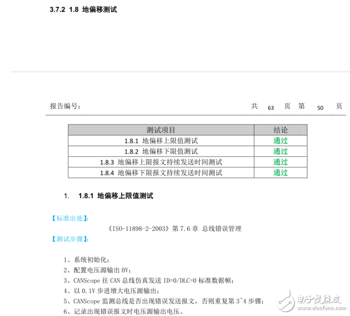

根据测试标准,用CANDT对总线上各个节点的地偏移进行一致性测试,测试结果可生成报表,如图7所示。
图7
  • 测试完成后,用户可导出自动化测试报告,对于未通过的测试项目可使用CAN总线分析仪对故障进行干扰排除并进行可靠性测试,以加强被测设备的鲁棒性,并且ZLG致远电子的CAN总线专家会协助用户,对未通过项目进行分析,给出整改建议;
  • 根据测试报告,还可以跟踪测试条目的标准出处、测试步骤以及判断依据等;
  • 主机厂可以依据此报告评估CAN节点质量,作为主机厂准入依据。
