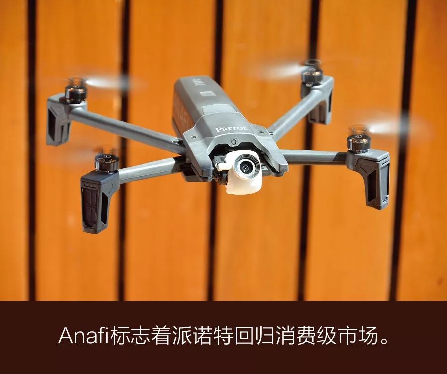

派诺特是首批(即便不是第一个)开辟消费级无人机市场的公司之一。派诺特2010年推出AR Drone,几年之后,又跟着推出了升级版的AR Drone 2.0。此后,我们见识到了派诺特的Bebop,还有各种精巧的飞行玩具,其固定翼产品Disco也充满乐趣。但提到摄像无人机,消费者大多会想到大疆无人机,因为Phantom和Mavics确实非常流行。两年前,派诺特紧跟市场趋势,开始研发特别易于使用和运输的新式航空摄像无人机。
据此研发出的产品就是售价700美元的无人机Anafi,用起来贴心舒适,具有派诺特产品一贯的精巧设计。今年夏天,我试用了几周。(说明:派诺特赞助我参加了在纽约市举行的Anafi发布会。)
Anafi最大的卖点在于摄像系统。2100万像素的传感器拍摄4K视频绰绰有余。标准高清模式下,能够以每秒60帧的速度拍摄,而且可以拍摄无线性失真的1200万像素照片。
Anafi摄像头高清模式下为2.8倍变焦,4K模式下为1.4倍变焦。其采用数字变焦,而非光学变焦,但不会在图片中造成色块或模糊效应,因为传感器足够大,录制视频时不会全部被占用。“画面推远”时,视频实际上降低了传感器的采样率,而“画面拉近”时,只是在较小的区域内降低了采样率,直至像素比达到1:1,因此能够一直保持画质。
特别的是,Anafi摄像机可以垂直转动,即直上直下转动。这种设计的确非常新颖:一般无人机最擅长的就是飞到物体上方,俯视向下拍摄。派诺特演示这一功能的方法是,跟在攀爬绳索的人后面拍。嗯,这样是不错,可是,你有多少机会去拍摄攀爬绳索的人呢?
Anafi的常平架只有纵摇和横摇两个轴采用了机械减摇,而偏航轴采用的是数字减摇。Anafi的仰视功能是这一特点的副产品。其他无人机摄像头大多采用机械式减摇,这就要求常平架增加一个连接点,使得摄像头无法仰视。
三轴机械式减摇似乎应该优于两轴,但派诺特的测试表明,无人机的大部分非指令运动(如抗风运动)都是由纵摇和横摇合成的。无人机偏航轴不需要太多的减摇,所以,派诺特总结认为,采用数字减摇完全没问题,还可以节省第3个轴的成本。(我注意到的一个缺点是,追踪摄影有点不够流畅。)
放飞Anafi就像放飞其他派诺特无人机一样简单。将手机插入控制器,启动无人机电源,按下起飞按钮,它就飞起来了。风不大时Anafi可以轻松应对,根据说明书,Anafi可以飞行的最大风速为50千米/小时。它不具备自动回避障碍的功能,但是我觉得这不是什么大问题。
我每次飞行无人机的时间在16到18分钟之间,电池电量降至25%,这与派诺特估计的25分钟最大飞行时间(此时无人机启动紧急着陆模式)非常一致。我用这台无人机拍摄的镜头怎么样?相当棒。丰满,流畅,细节完整,色彩均衡。
