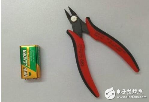

手工DIY小电筒以及手工DIY便携式手持小电风扇,我们都需要用到:9V废干电池一节;9V新干电池一节;万用表;电焰铁;热熔胶枪;LED发光二极管灯珠;电线;小型开关(按钮开关或者拨动开关);电阻:前刀;镊子。
动手制作便携式手持小申风扇和LED手电前都要先对废电池讲行拆解,今天51背室用到的是这种常规的9V电池,一般这种电池在超市和便利店货架当中都可以买到,常被使用与网友表、电玩遥控器或者电动玩具当中。

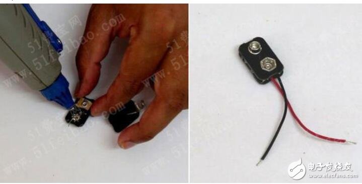

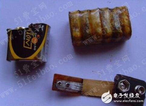

1、用工具小心地对废电池进行拆解,最关键的是完整地取出里面的正负极焊接塑料顶板。
将拆下来的电池外壳以及内芯交予专门回收部门处置,切勿自己随意丢弃。

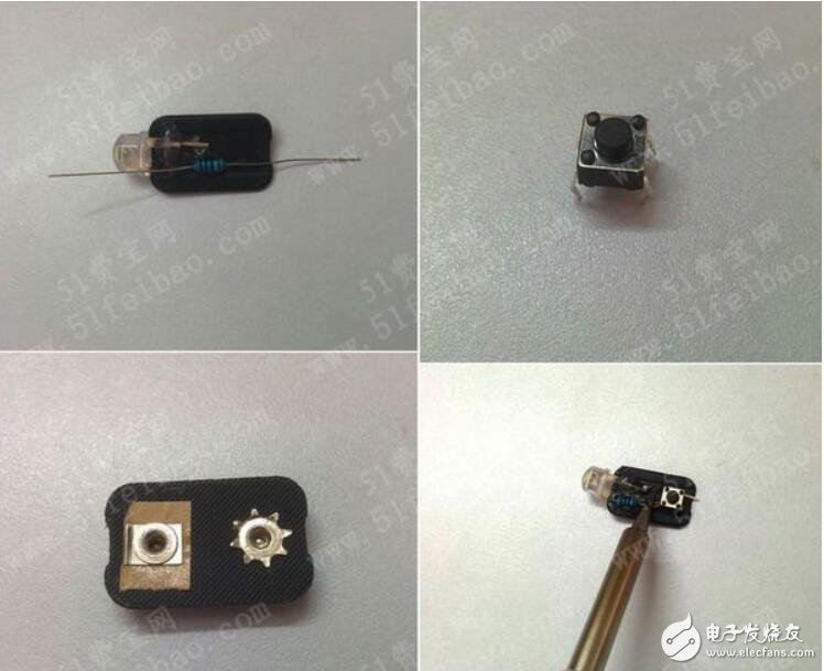

2、将LED管的正负极引脚卡在电池顶片上,依次将LED、电阻、开关串联焊接。
3、用热熔胶枪51费宝网这样把胶水涂在除LED灯管表面以外的全部电子元器件的焊接处,把它们彻底封死,以防氧化和进水。

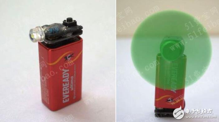

如果是要制作迷你手持小电风扇,将原先焊接LED的位置单独用两根电线引出来,焊接电动马达。
4、把正负极对准新电池的正负极接好,瞬间就将LED点亮了。
同样原理,将带扇叶的电动马达用透明胶固定在新电池底部,把开关正负极引出电线焊接在马达正负极接口,就完成便携式手持小电风高的制作。
