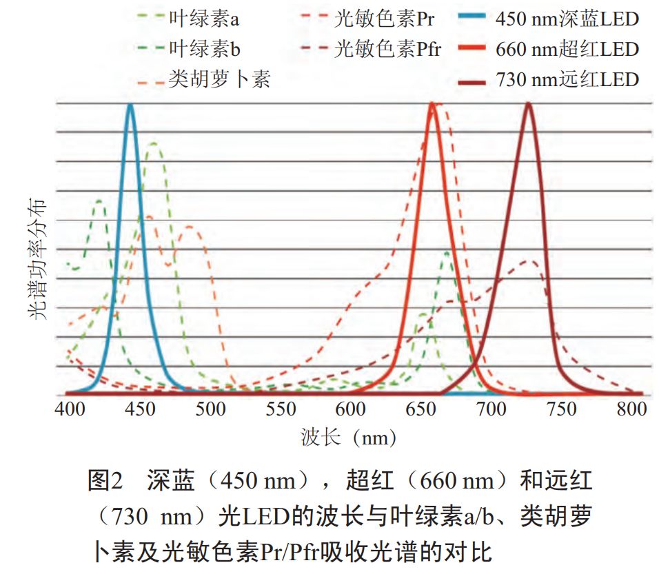

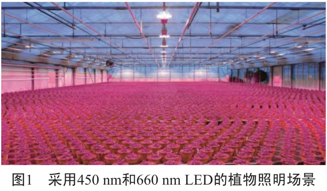

发生光反应的光系统由多种色素组成,如叶绿素a(Chlorophyll a)、叶绿素b(Chlorophyll b)、类胡萝卜素(Catotenoids)等。叶绿素a、叶绿素b和类胡萝卜素的主要吸收光谱集中在450nm和660nm,因而为了促进光合作用,主要采用450nm的深蓝光LED和660 nm的超红光LED,再加部分白光LED的组合来实现高效的LED植物补光照明,如图1所示:

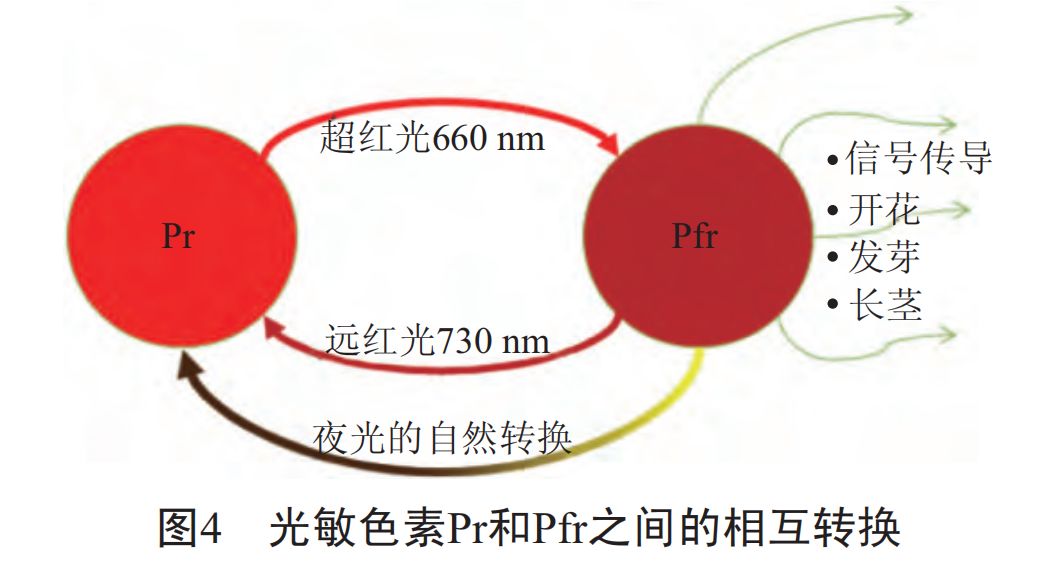

植物体内的光敏色素以两种较稳定的状态存在:红光吸收型(Pr,lmax=660nm)和远红光吸收型(Pfr,lmax=730nm)。两种光吸收型在红光和远红光照射下可以相互逆转。

因而完整的LED植物照明方案,不仅需要450nm的蓝光和660 nm的红光,也需要730 nm的远红光。深蓝光(450nm)和超红光(660nm)可提供光合作用所需的光谱,远红光(730nm)可控制植物从发芽到营养生长再到开花的整个过程。
如图2所示,深蓝(450nm),超红(660nm)和远红光(730nm)的适当组合,便可提供更好的色谱覆盖范围和最佳生长模式。

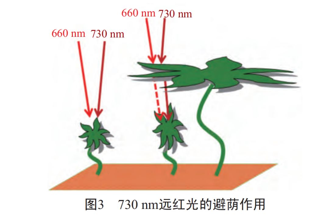

730nm远红光照明对植物的最主要影响之一就是避荫作用(图3)。
如果植物仅仅被660nm的深红光所照射,植物会感觉是在太阳光的直接照射下,从而正常地生长。而如果植物主要被730nm的远红光所照射,植物会感觉像是被另外一颗更高的植物遮挡住了太阳的直射光, 因而该植物就会更加努力的生长以突破遮挡,也就是有助于植物长得更高,但并不意味着一定会有更多的生物量(bio mass)。

光敏色素Pr向Pfr的转换主要由660nm的深红光(代表白天的太阳光)来诱发,而Pfr向Pr的转换通常在晚上时间自然发生,也可以由730nm远红光照射来激发,如图4所示。
一般认为,光敏色素控制植物的开花主要取决于Pfr/Pr的比值,因此我们可以通过730 nm的远红光照射来控制Pfr/Pr值,从而较精确地控制开花的周期。

LED本身的光合光子通量(Photosynthetic Photon Flux,PPF)光效很高,深蓝(450 nm)和远红(730nm)光LED的典型PPF光效在2.3µmol/J左右,超红(660nm)LED的典型PPF光效在3.1µmol/J左右,再加上这几款LED的波长与叶绿素a/b、类胡萝卜素及光敏色素Pr/Pfr吸收光谱非常匹配,可以实现高效照明并明显降低能耗。
