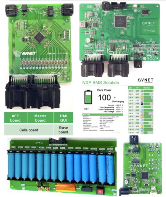

比如安富利推出的BMS整体解决方案,采用NXP成熟的核心芯片,功能安全等级达到了ASIL-C/D,可实现2mV的高精度的测量,具有板载300mA的被动电池均衡,支持同步的电池电压/电流测量,具有抗热插拔的鲁棒性,且芯片组有很强的可扩展性。对于BMS开发者来说,这样一揽子的解决方案可将BMS开发化繁为简,缩短其开发周期。
图1,安富利开发的BMS整体解决方案
