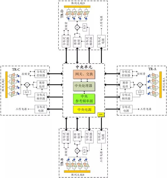

本文提出的Ku波段高速宽带射频通信系统利用波束赋形技术,用呈90°分布的4面阵列天线覆盖全360°范围,每面阵列天线由4列阵元组成,分别连接4个TR组件,经幅度及相位加权后汇集到同1路变频通道,组成4*4 射频MIMO系统。公共资源及上层管理全部集中到中央单元,以方便互联。在车载型结构中,中央单元通过连接器与各TR组件相连,以信令交互进行控制,各TR组件具有独立的基带处理单元,也可将数字中频送到中央处理器集中处理(实现空间分集),总体框图如下图1所示。
图1、系统总体框图
与传统的单收单发系统相比,本系统方案基于军事战术应用抗干扰、保密、高速、大容量、自适应的整体需求,综合考量Ku波段信号自身波长短,方向性较强、传输损耗大等不利因素,采用了主流的OFDM调制技术,使得系统的抗干扰能力更强,同时可以获得较高的频谱利用率;采用了MIMO及智能天线技术,合理利用波束分集和天线空间复用的性能,使得系统能够尽可能地支持多用户,多方向、自适应的大容量数据传输的前提下,可以有效

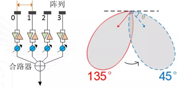

为了降低系统整体轮廓,天线部分采用均匀线阵形式的微带天线,可利用阵列波束赋形技术,实现高定向性、宽覆盖和抗衰落。该种类型天线设计通过对天线阵元的激励源进行幅/相加权,实现多扇面扫描。此外还可以实现对干扰源测向,若检测到干扰,则通过波束赋形,使天线方向图在干扰方向形成零陷,抑制干扰。天线系统的主副辦扫描示意图如下图3所示。

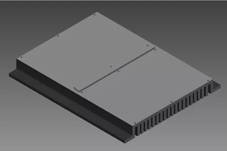

3、散热设计
经过模型仿真,在大功率连续波情况下,若散热性能不佳,不但会降低功放输出的功率,严重时甚至还会使功率器件烧毁,因此功放局部的热设计同样是系统设计成败的关键。一般将功放器件有源区称为结或者沟道,器件的有源区温度称为结温或者沟道温度Tch。为了保证器件不被烧毁,其沟道温不能超过一个最高允许温度Tchmax,其大小由晶体管机构、管芯材料、衬底材料等因素决定。功率器件自身的散热能力用热阻Rt来表征,定义为Rt=Δt/Q,其中Δt代表温差,Q为热流量。Rt的单位为℃/W,热阻与管芯和衬底材料的导热率、厚度、截面积、加工工艺以及封装形式都有关系。通过热阻可以计算出沟道温度Tch,其计算公式为:
Tch=RtxPdiss+T0
其中Pdiss为耗散功率,T0为环境温度。从公式中可以看出,热阻越大功放的散热能力就越差。实际情况中,除了功放器件自身的热阻外,还有安装功放的腔体热阻R1、散热器热阻R2以及各个部分之间接触不紧密或材料导热系数差异带来的接触热阻Rc,因此完整的沟道温度Tch的计算公式为:
Tch= (Rt+R1+R2+Rc)xPdiss+T0
除了功率器件自身的热阻Rt之外,其它的热阻都难以得到,因而为了方便计算,将上述公式中不容易得到的参数项合并到最后一项中,使其表征为一个相对的环境温度,得到如下计算公式:
Tch=RtxPdiss+ [(R1+R2+Rc)xPdiss+T0] =RtxPdiss+T’0
其中T’0为功放器件管壳的温度,若器件和腔体紧密接触能够良好地传热,即可忽略器件与腔体的接触电阻,这是T’0表示的是与功放器件相接触位置腔壁的温度。将Tch取为Tchmax,通过上述公式可以计算出耗散功率Pdiss的情况下,功放器件可承受的最高腔壁温度。通过极限温度以及耗散功率即可对散热结构进行仿真设计。理论上,只要保证Tch

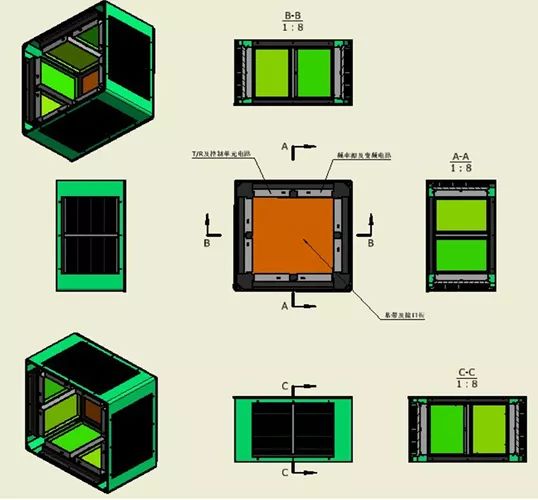

目前工程上常用的散热方式有肋片散热、相变冷却、热管传热、温差电制冷等。使用最多的散热方式是肋片散热齿,按照散热齿结构的不同又可分为片式散热齿和柱式散热齿。柱式散热齿风道不封闭,散热效果不如片式散热齿明显,故在本系统方案中采用了片式散热齿的散热方式,理论上散热齿越高散热效果越好,但是齿本身的宽度和齿间距也会对散热效果有影响,其散热效果可通过热设计软件来仿真优化(Flotherm)。散热齿采用铝材,兼顾系统减重的要求,系统设计的散热底座设计结构如下图6所示,基本可以满足系统的散热需求。
图6、散热底座外形结构图
除上述辅助散热设计策略外,工程中还在功放底部增加了导热硅脂、导热胶等,同时各T/R组件分散布局,降低热源的集中,增强系统的可靠性。

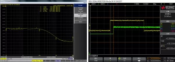

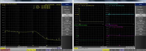

依据系统设计方案,我们测试天线,频率合成器工程测试结果与设计基本相当,典型的频率合成器DDS+PLL的相位噪声及跳频时间测试曲线如下图7-8所示:
图7、DDS相位噪声及跳频时间测试曲线
图8、PLL相位噪声及跳频时间测试曲线

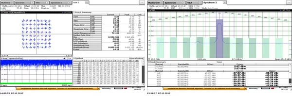

测试收发链路指标,当中频输入140MHz调制信号,调制方式为64QAM,滚降因子设置0.3,符号率30Mbps时,其典型的发射EVM为6.09%,邻道抑制比优于-35dBC@50MHz offset,测试结果如图9所示:
图9、发射EVM及邻道抑制比测试结果

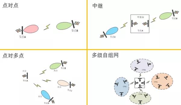

现阶段基于Ku波段的高速宽带射频通信系统主要应用于点对点,点对多点,中继及多级自组网等领域,可以极大的拓展节点通信的性能和系统容量,其主要的应用场景示意如下图10所示。
