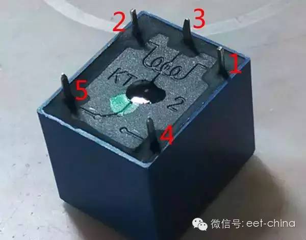

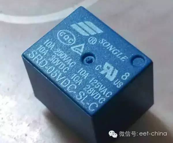

虽然这个问题对于电子老白来说不值一提,不过对于初学单片机的朋友,问这个问题的人实在是太多了,以前总是一句一句的解释给你们听,重复的劳动实在没有意义,看来非常有必要在这里统一的说一下了。既然是初学者,还得简单介绍一下继电器是个什么东西。

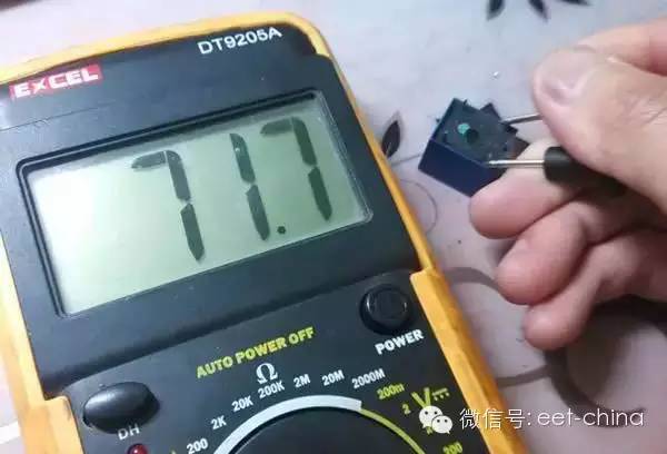

线圈1脚和2脚加多大电压?这个问题,需要看你用的继电器的正面,比如我现在这个,你可以看到是05VDC,所以你可以给这个继电器的线圈通5V电,继电器就会吸合。线圈电压怎么加?终于说到正题了。你可以直接用两只手拿上5V和GND两条线直接通到继电器线圈的两个引脚,就会听到响声了。那用单片机怎么给他加电压?我们知道,单片机引脚就可以输出5V,是不是直接用单片机引脚连接继电器线圈,就可以了呢?答案当然不是的。为什么呢?万变不离其宗,还是欧姆定律。你用万用表量一下继电器线圈的电阻
看到了吧,虽然是5V,但是输出电流能力有限,达不到驱动继电器的电流,所以无法直接驱动继电器。这时候就需要想办法。比如用三极管S8050驱动。电路图如下。
