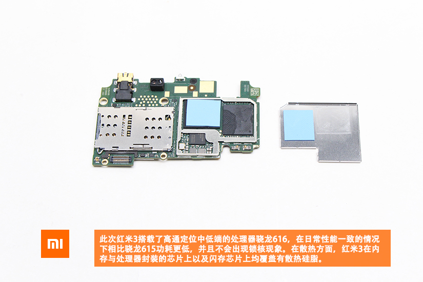

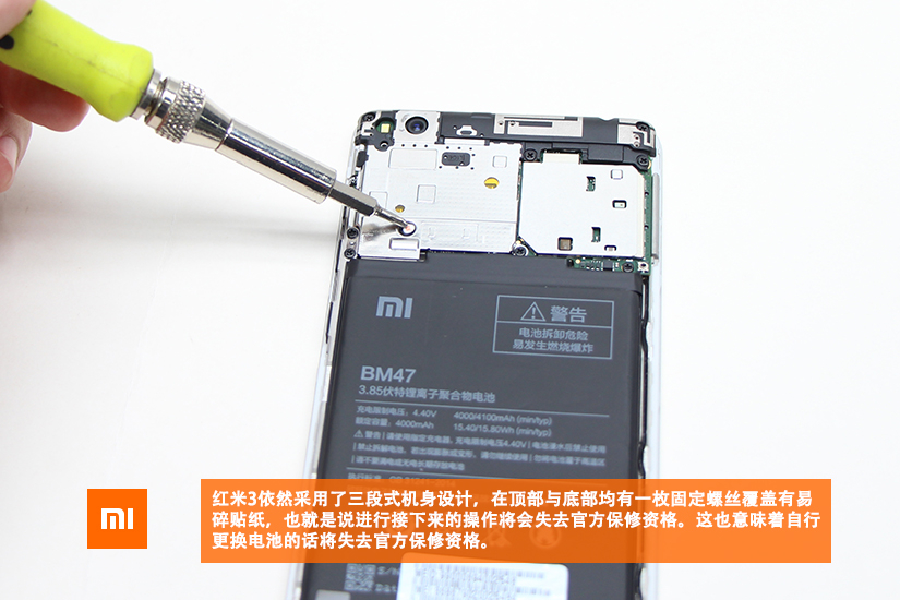

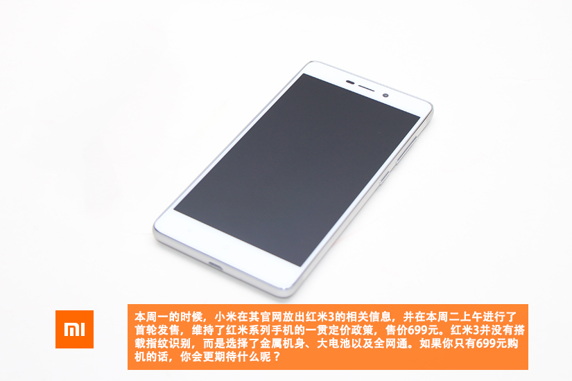

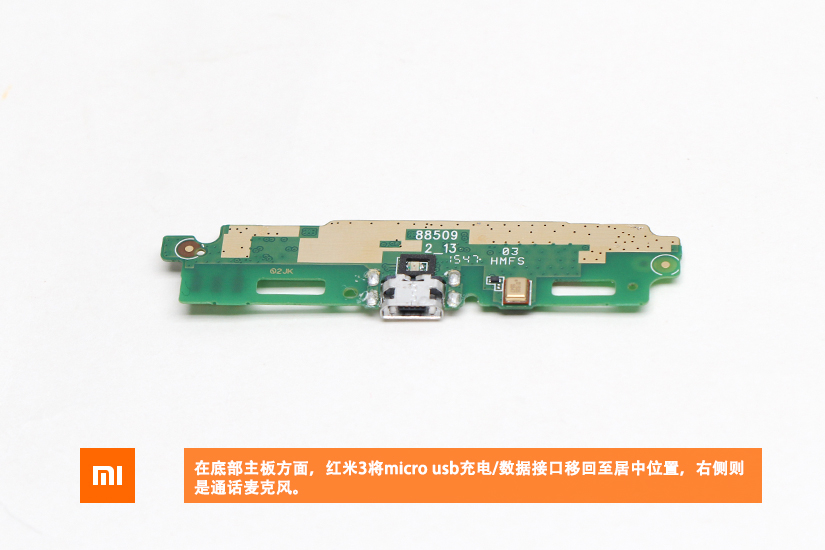

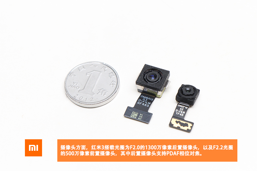

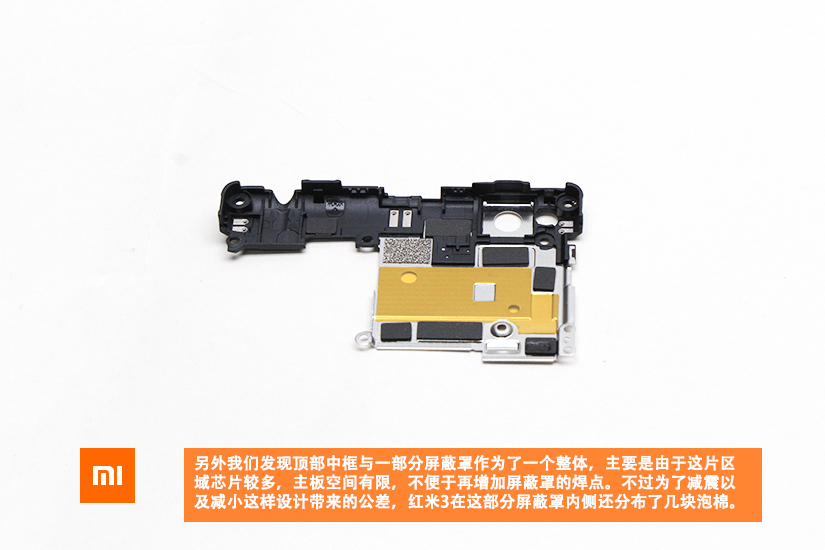

小米正式对外发售红米系列最新新品---红米3,时隔一年时间的新一代红米3,相比上一代红米2拥有全面升级。不仅采用了金属机身,还搭载了晓龙616八核处理器,配备4100毫安时大容量电池,且支持快充,对于这样一款再次定义千元机的手机来说,具备非常高的性价比。那么在做工方面红米3有何提升呢?我们通过红米手机3的拆解来一探究竟。
红米3做工如何? 红米手机3拆解图赏
