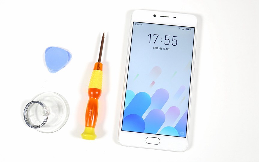

魅蓝E2是一款高颜值千元金属手机,拆机主要需要用到螺丝刀、吸盘、翘棒、卡针等工具,下面我们边拆边聊。

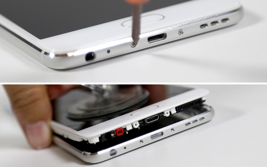

同其他采用全金属机身设计的手机一样,魅蓝E2的拆卸也需要从机身底部的那两颗固定螺丝开始。拧掉螺丝后用吸盘就能将屏幕拉起来。不过这个过程一定要小心,魅蓝E2的做工非常出色,屏幕部分和金属后壳严丝合缝,卡扣也很紧,所以在拉起屏幕时尽量避免造成不必要的损坏。

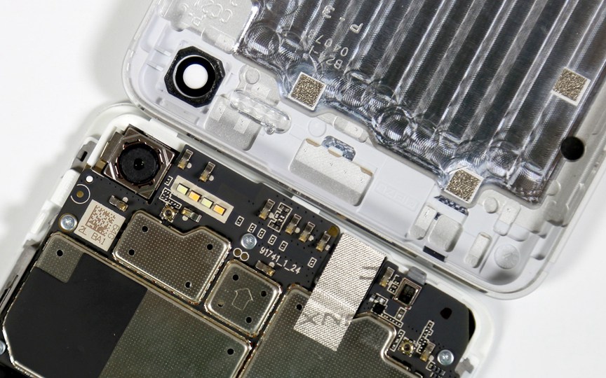

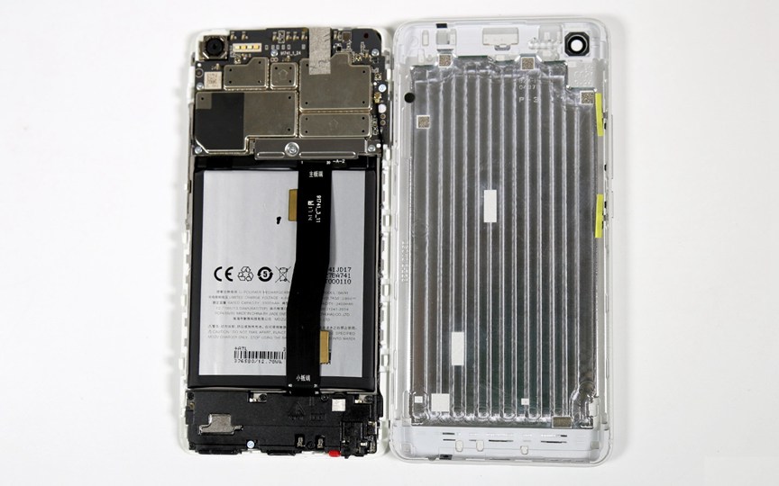

将屏幕与后盖分离后我们发现魅蓝E2的主要部件基本上都在屏幕这一侧,而后盖部分则没有什么太重要的元器件

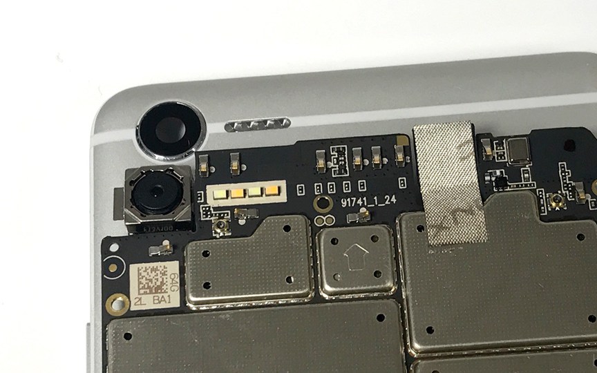

镜头右侧就是魅蓝E2的4-LED闪光灯,4颗两种色温的LED闪光灯交叉排列,并与天线带完美的融合。而且魅蓝E2的这个4 颗双色温闪光灯,在不同的使用场景下,例如来电、闹钟、有红包时,这4颗闪光灯可以通过不同的发光效果,来实现人机交互。
值得一提的是,这看似简单的设计其实却非常的复杂,为了让 4 颗闪光灯与天线条间的缝隙误差做到最小并且居中,魅族专门升级了机床的程序和设备,这样才让每个孔都精准地打在天线条的中心上。

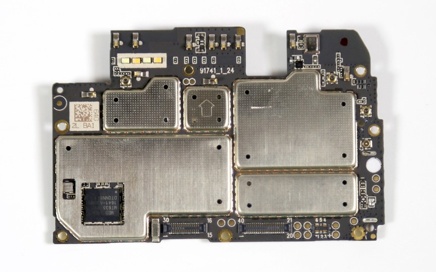

主板与底部的小线路板用螺丝固定,拧掉螺丝后就能将主板和小线路板与屏幕分离。值得一提的是,魅蓝E2的主板和底部的掉线路板分别用白色和黑色两种颜色的螺丝固定,这在手机维修装配时会非常的方便,而且也能大大降低装配时拧错螺丝的问题。在这个一般用户看不到的细节上魅族尚且如此用心,必须给魅族点赞!

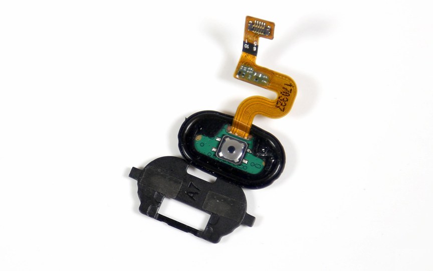

底部拿掉小线路板后就能看到魅族标准性的mBack键,轻触返回、按压Home键而且还支持指纹识别功能,可以说这是目前Android系统上最出色的交互方式。

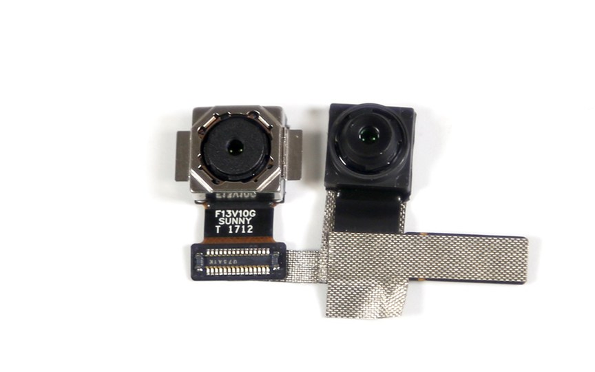

魅蓝E2采用1300万像素主像头(左),支持PDAF相位对焦。前置800万像素自拍镜头(右),单像素感光颗粒增至1.4μm,大幅提升了暗光环境下的自拍亮度及成像素质。

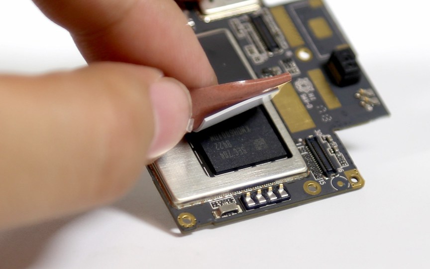

魅蓝E2大部分主板都有屏蔽罩保护,而且屏蔽罩是焊丝在主板上的。不过对于一些发热了相对大一点芯片,魅族则又单独增加了导热硅脂和散热铜箔,以保证有良好的散热性能。

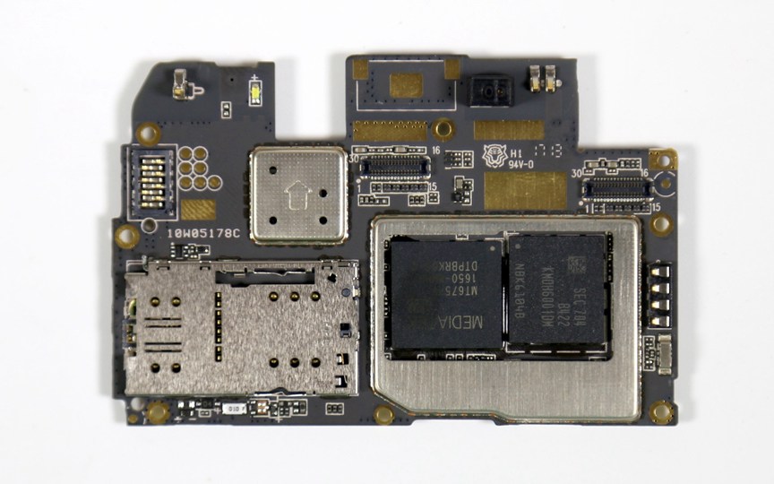

联发科MT6757V芯片(左),就是我们常说的Helio P20,内存芯片是与SoC封装在一起的。右边的则是三星的eMMC存储芯片,容量为64GB。

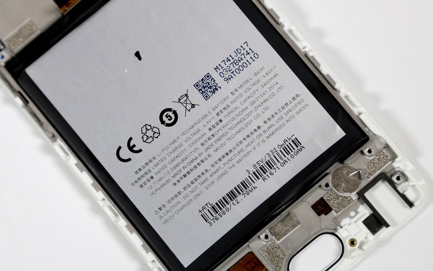

电池方面,魅蓝E2采用3400mAh容量的锂电池,结合Flyme的优化整机续航非常不错,一般用户使用1.5天无压力,并且该机还支持快速充电技术,充电速度也是非常的给力。

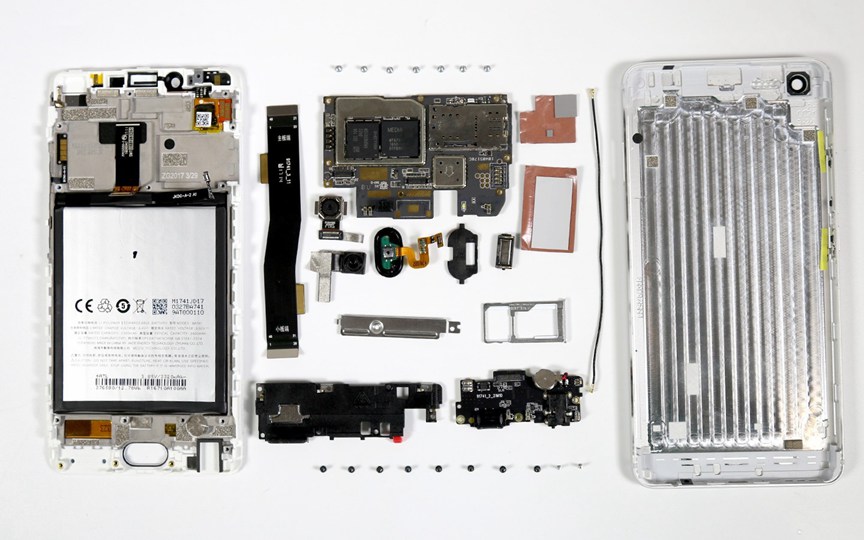

最后当然是要来一张全家福了,通过拆解我们能够看到魅蓝E2是一部内外兼修的高品质千元机,做工扎实,用料足而且在细节上也非常的用心。估计在这个价位上也就魅蓝E2的做工是如此用心了吧,这样的魅蓝E2无愧于青年良品的称号!
