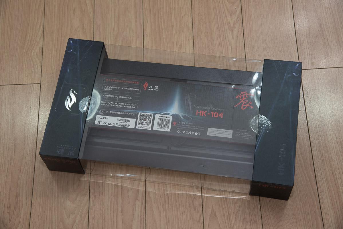

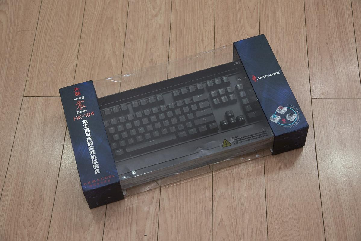

火酷震键盘的外包装采用了透明塑料硬壳,可以通过外包装一眼看到里面的键盘,缺点是比较容易损坏。
各个包装侧面有着文字的说明,标识着产品信息
开箱

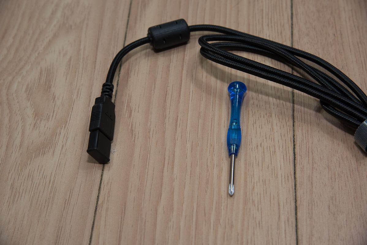

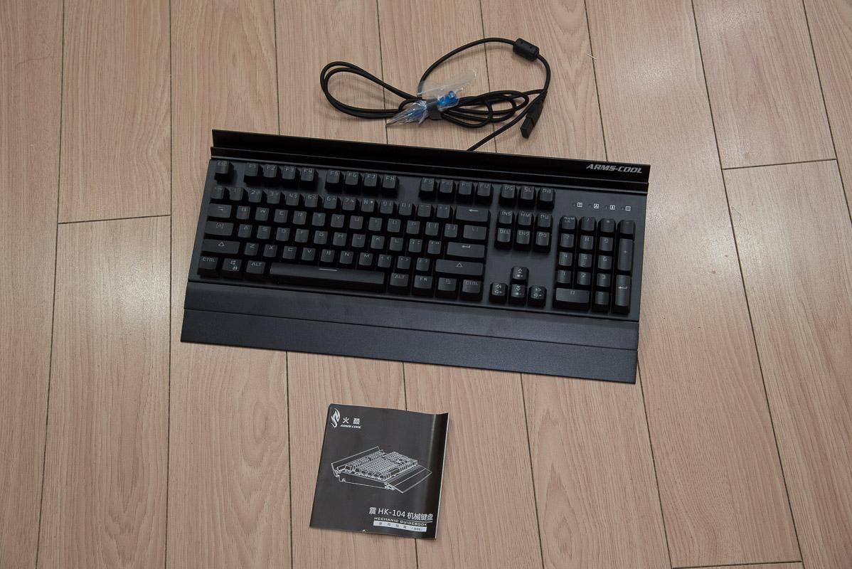

产品有:键盘1把、说明书1本、螺丝刀1把。

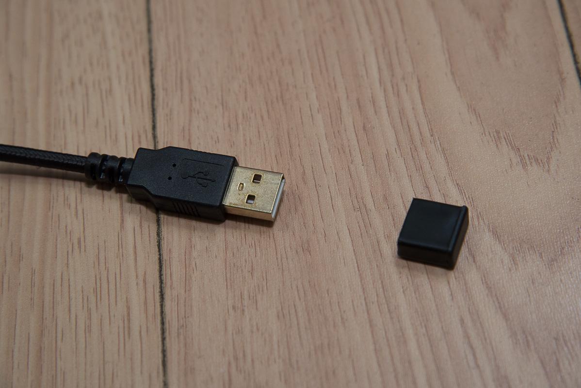

键盘的USB接口配备了防尘帽,很周到的设计,非常少见。

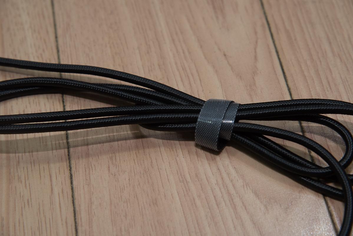

连接线为编制尼龙材质,纯黑色,应该会比较耐用。

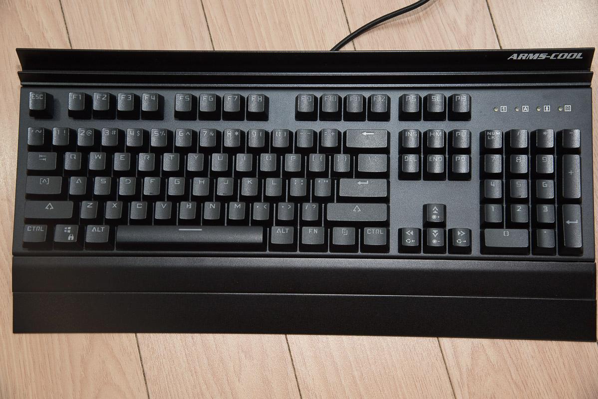

键盘

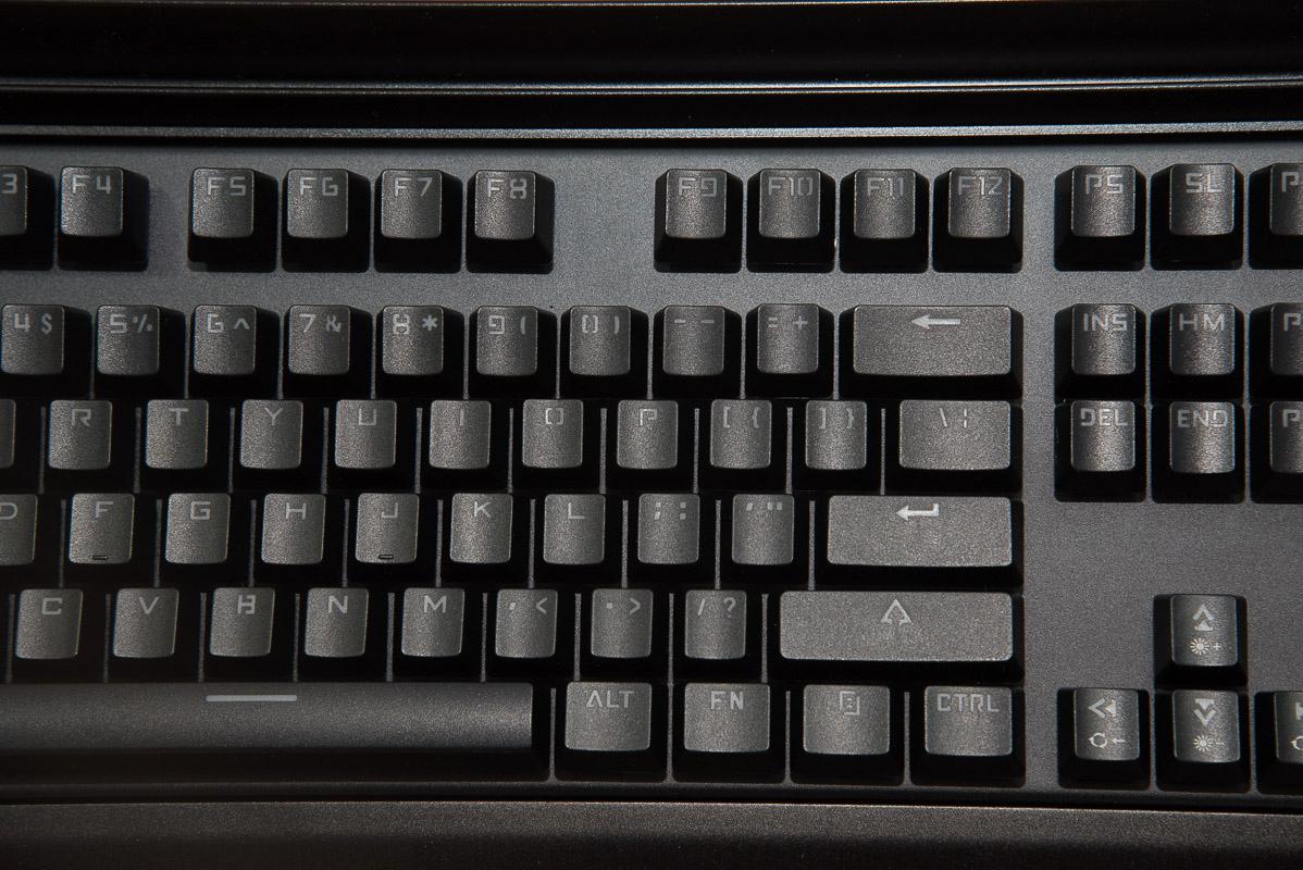

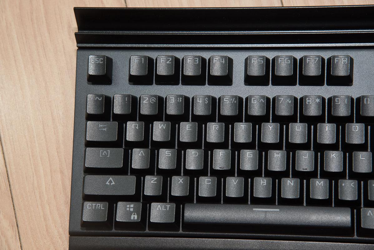

键帽整体采用了无上盖无边框式设计,只是上下造型稍显复杂。

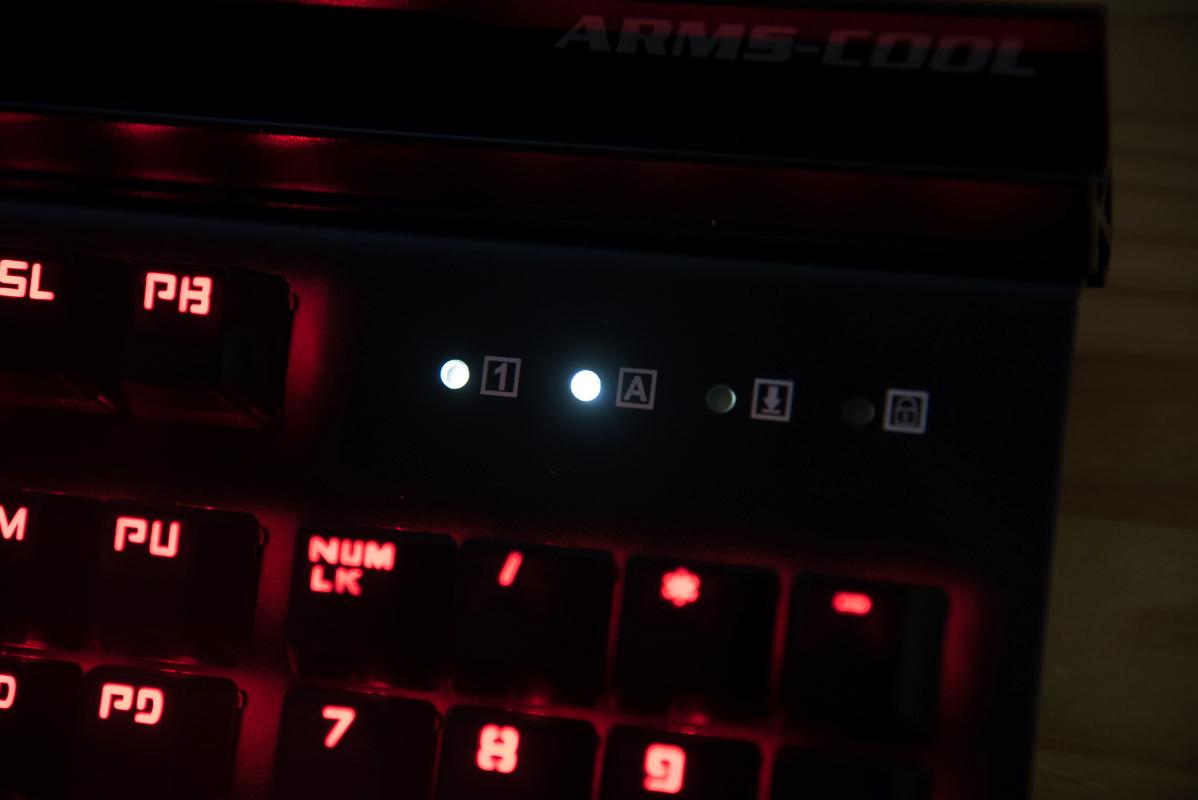

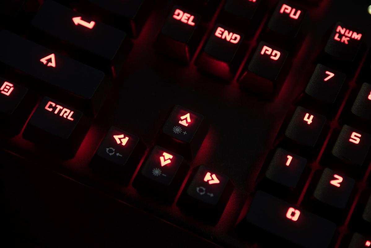

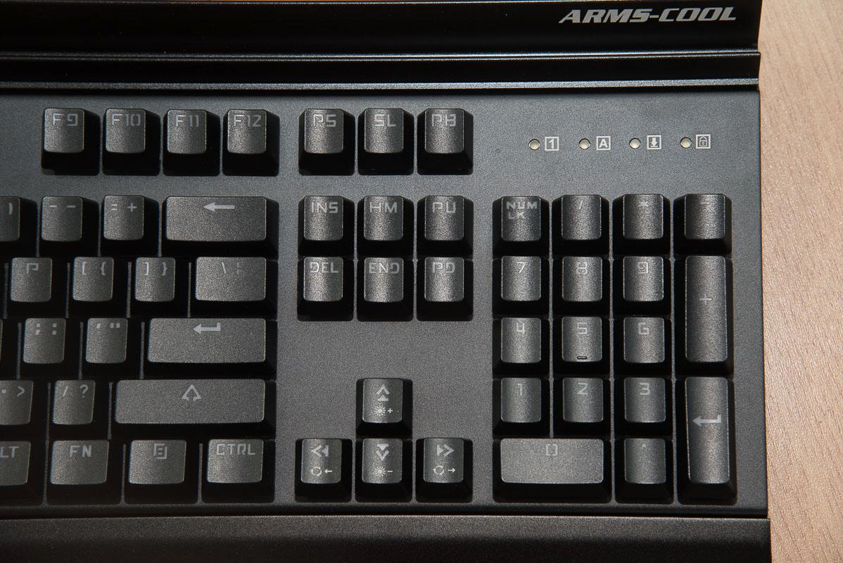

火酷震机械键盘采用了标准的104键设计,按键中可以实现各种多媒体控制,比较可惜的是,没有在键帽上标注。键盘右上角有4个指示灯,从左到右分别对应NUM、CAPS、SCROLL、WIN键锁定。上下左右4个方向按键配合FN,可以实现灯光效果的变换和亮度调整。

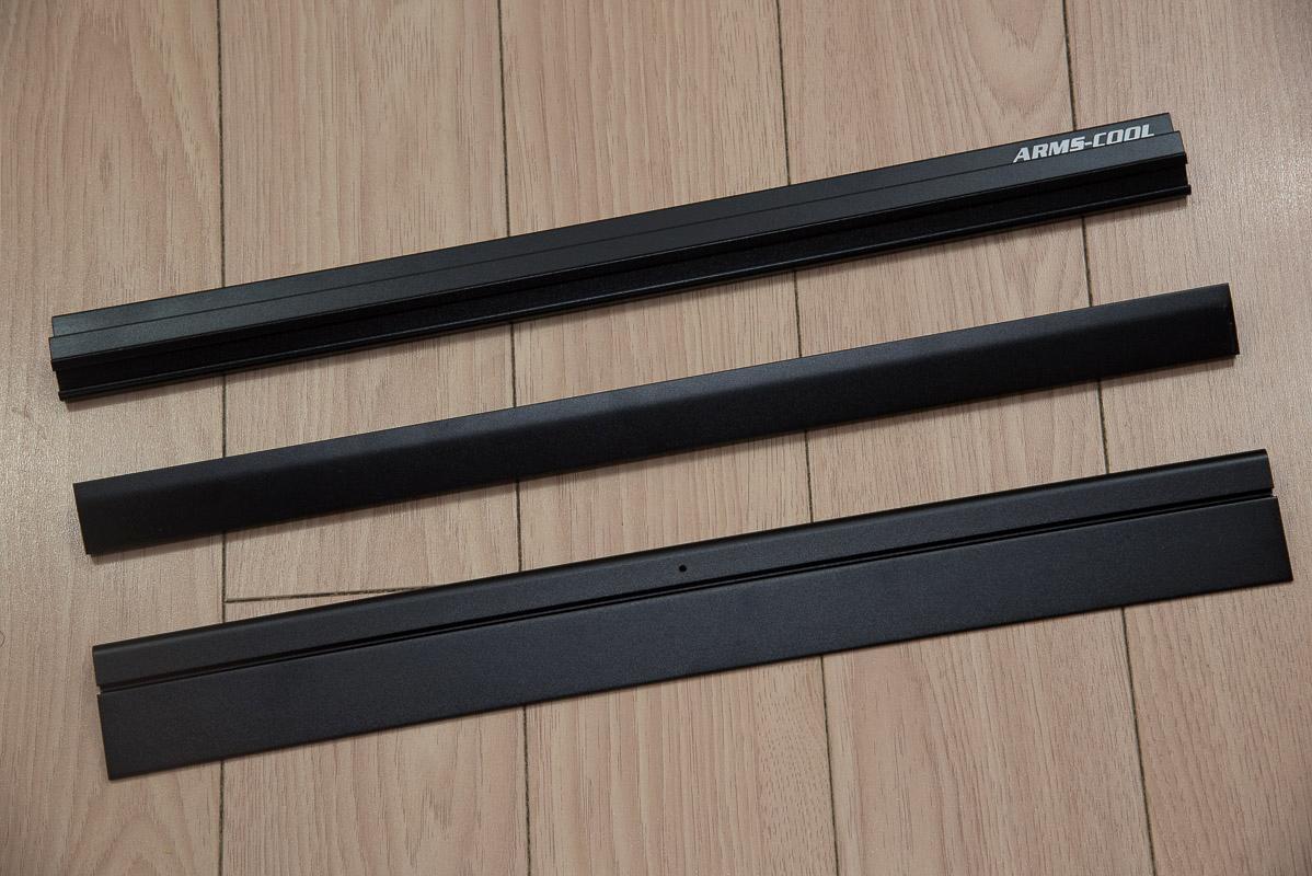

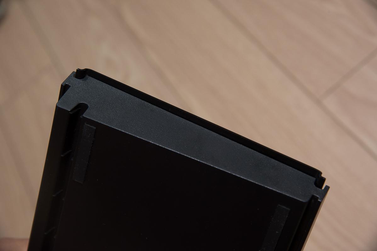

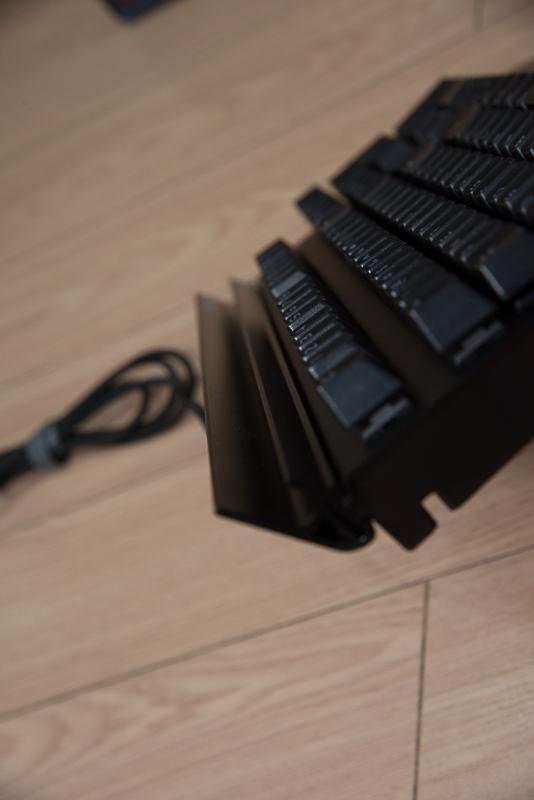

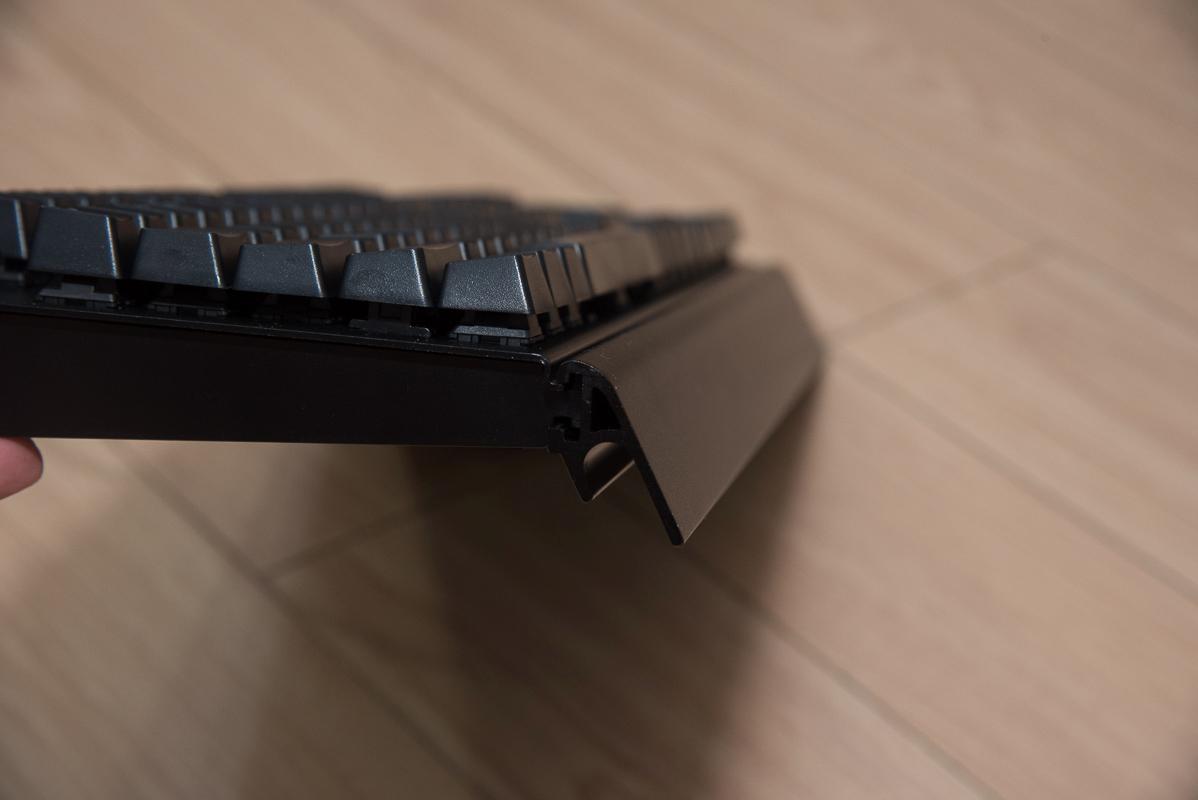

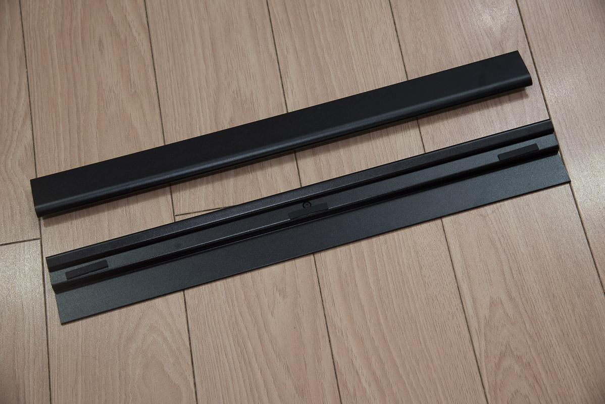

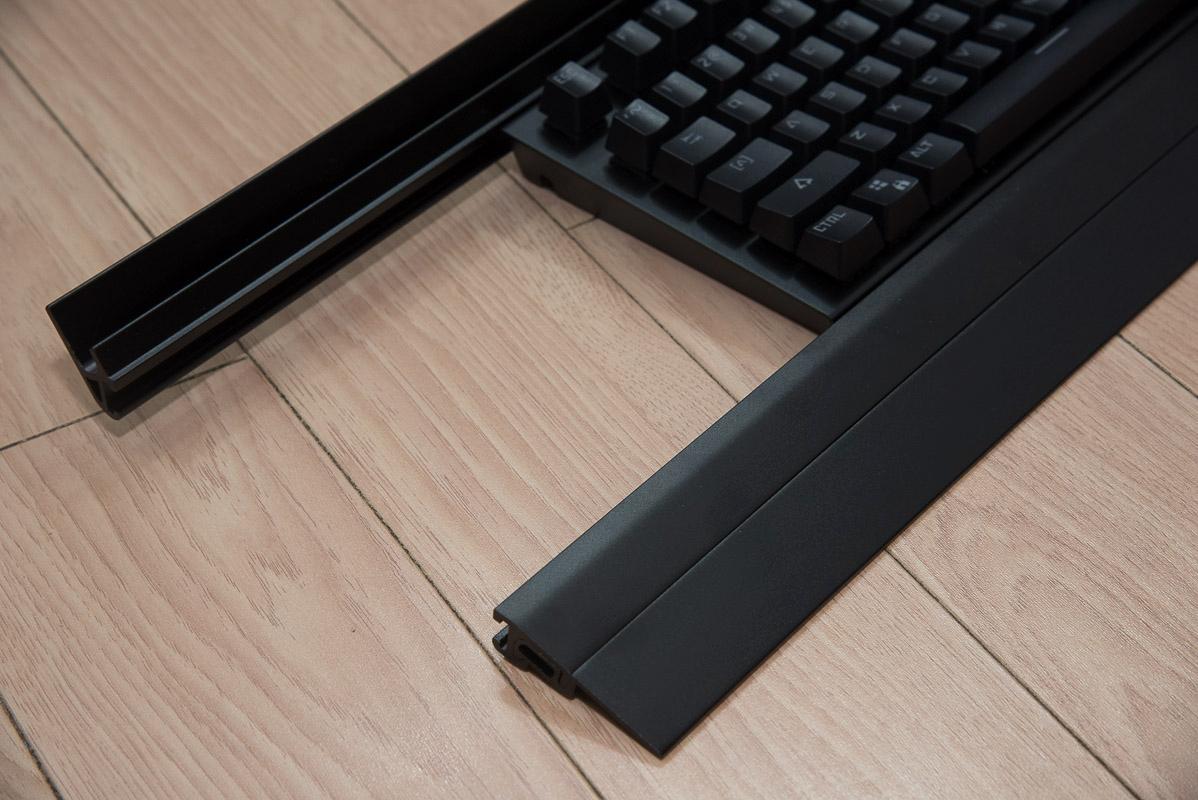

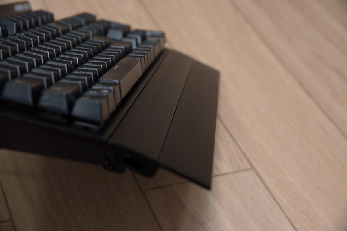

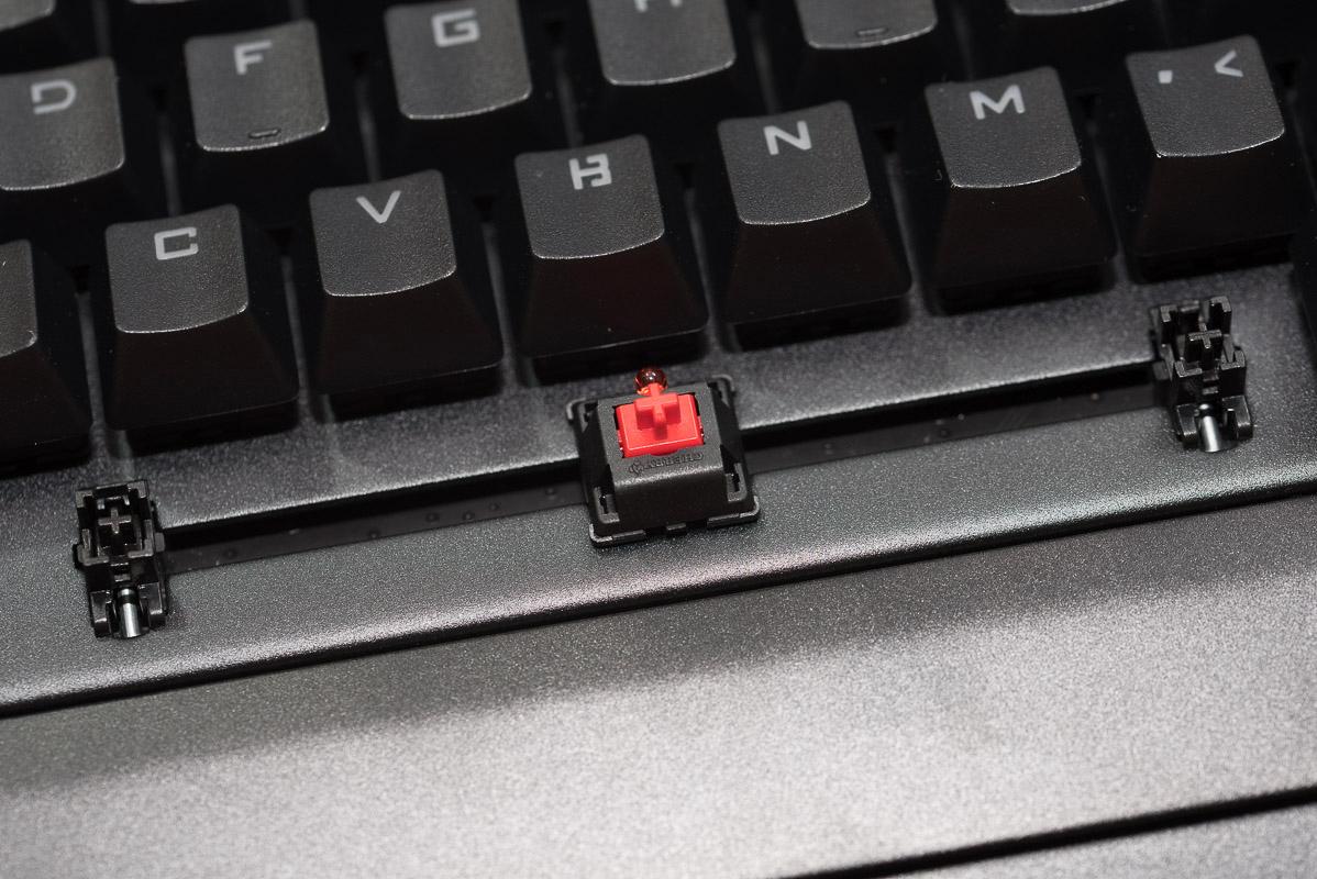

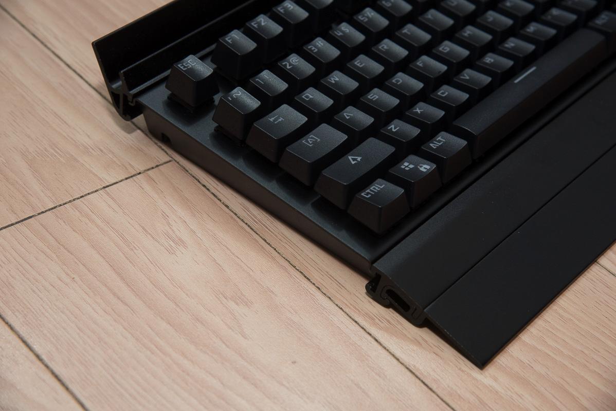

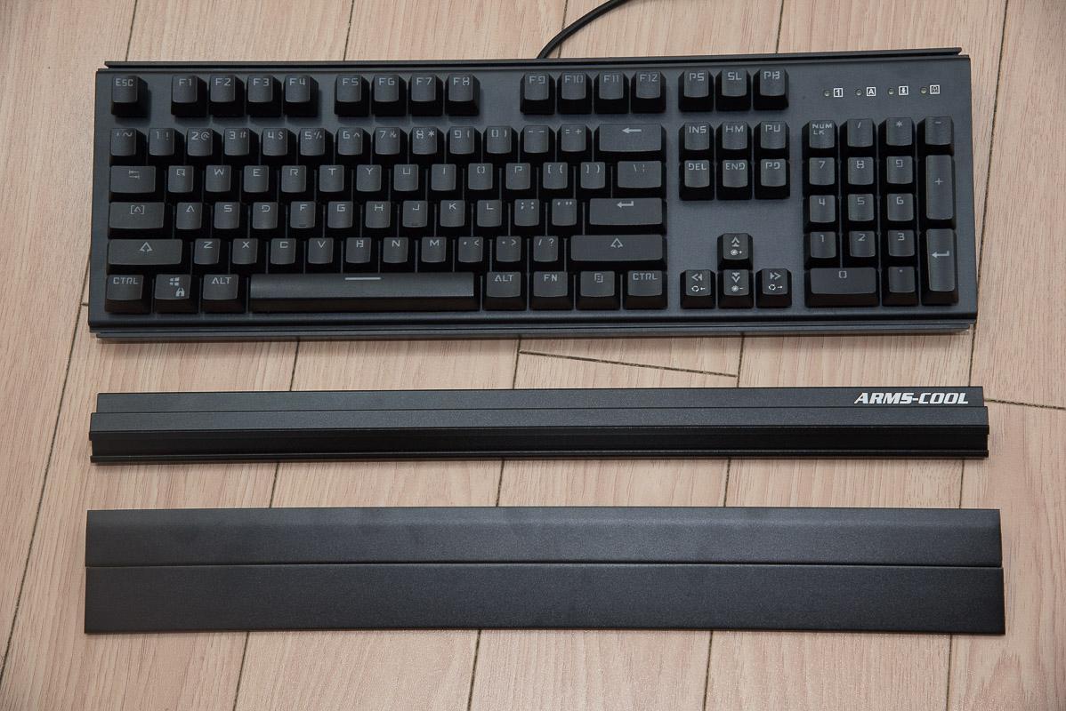

键盘没有边框,上端和下端卡槽内各有一处金属横板,让侧边看起来有些复杂,但金属横板的用处确实比较关键。
上端横板
下端横板

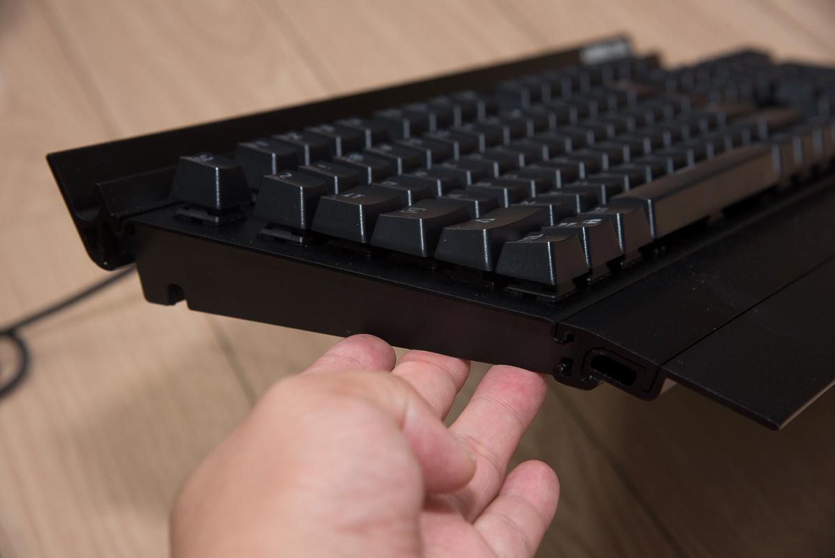

将横板拉出
拆下横板

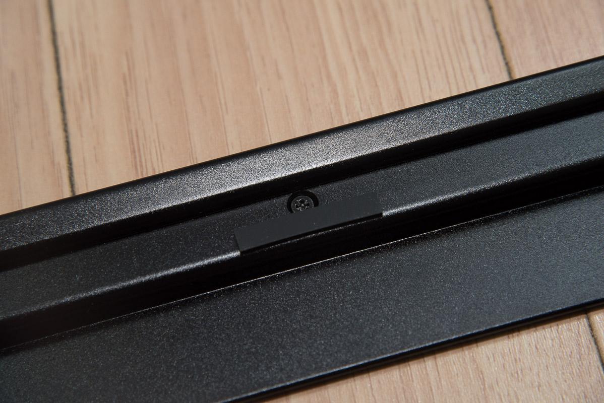

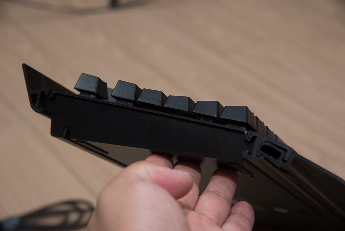

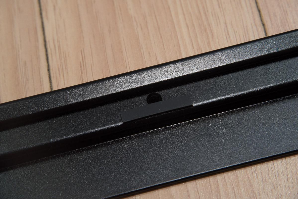

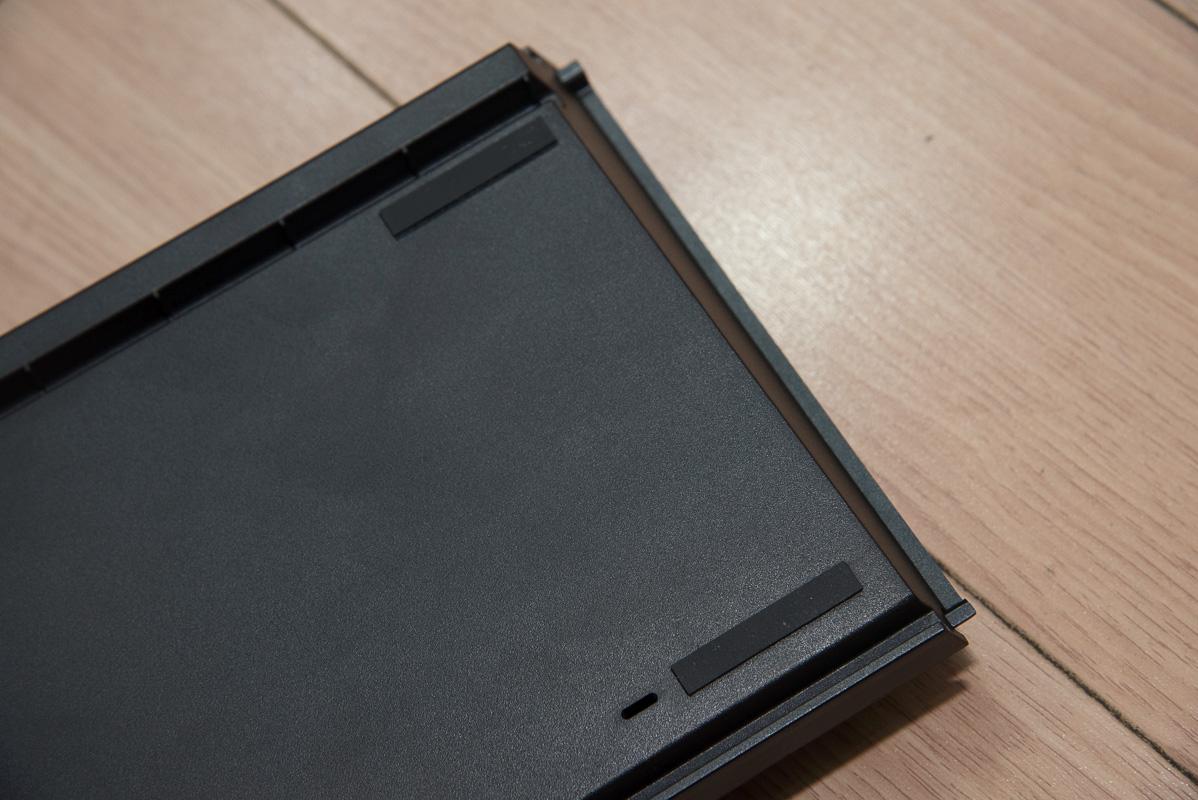

横板为金属材质,下端横板有1枚螺丝和3片防滑脚贴
将螺丝按下,将横板分离
上端的横板也可以固定在下端,但是是不可以的。

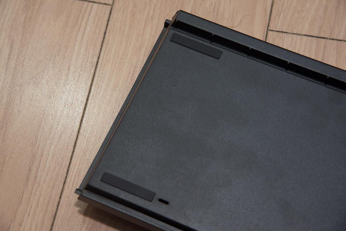

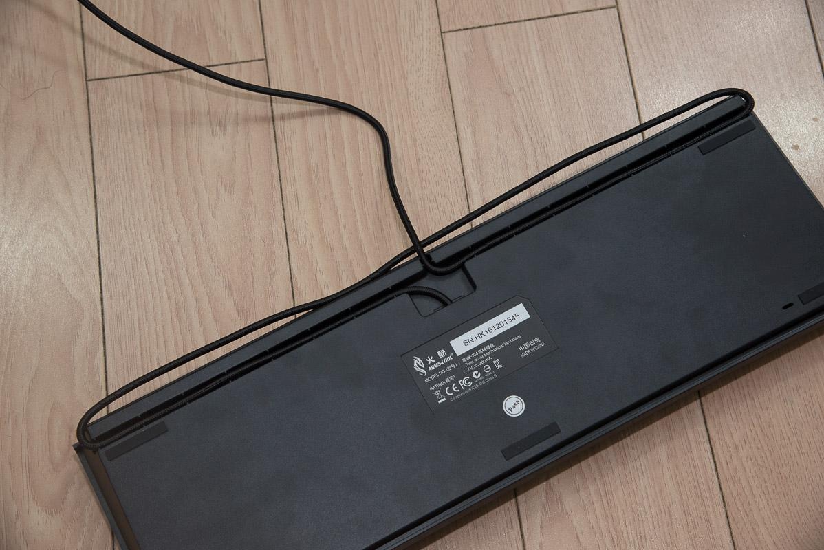

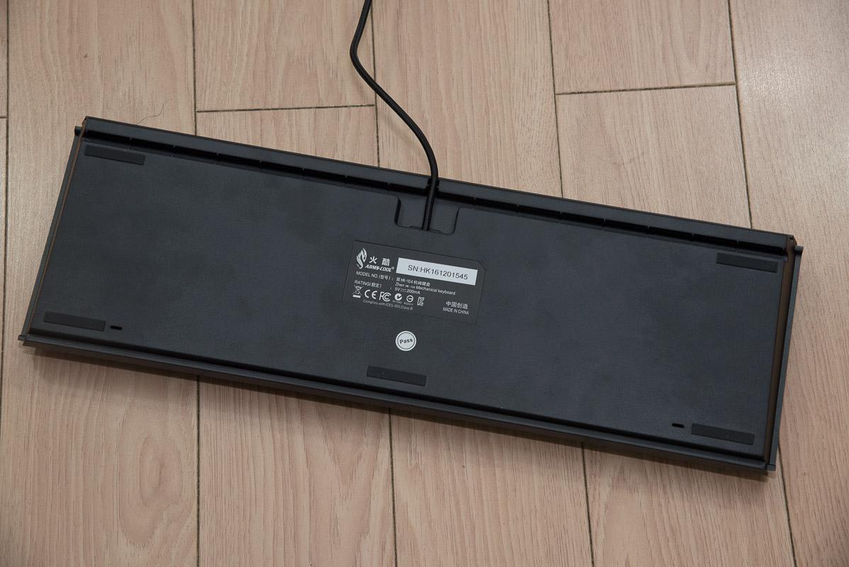

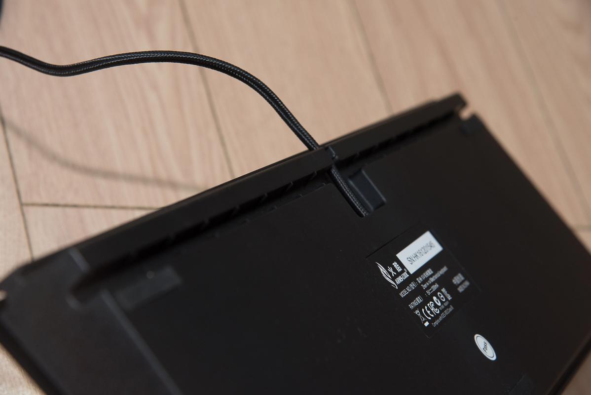

键盘背面有标签信息、收纳槽、防滑脚贴等。

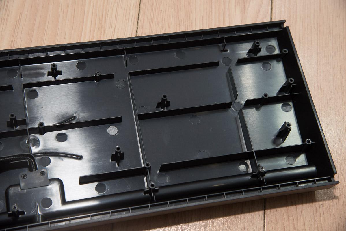

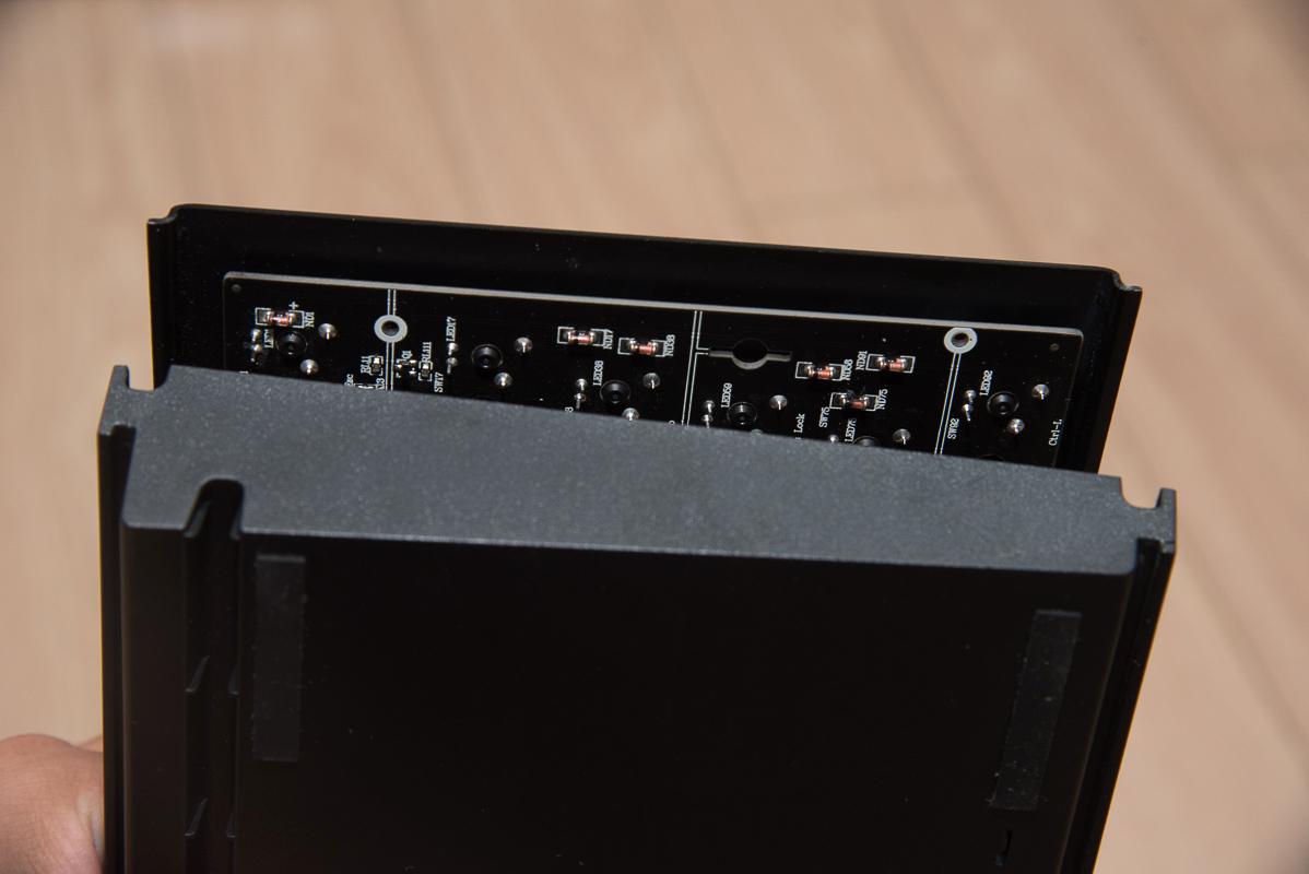

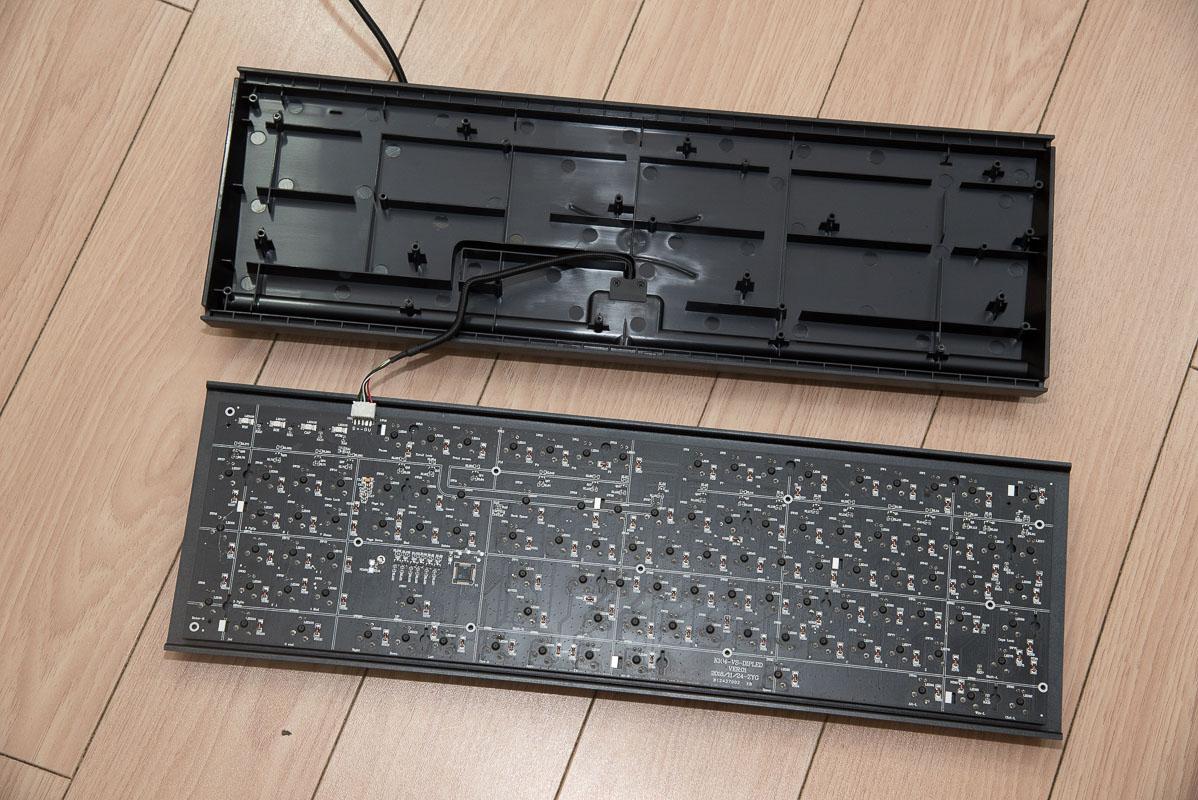

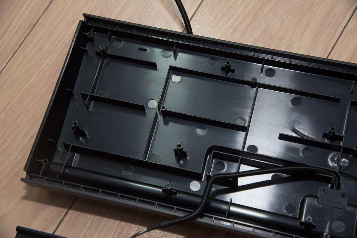

拆掉上下两块金属横板以后,不费丝毫力气,直接将键盘上下两个面板分离。
键盘内部全貌
下面板内部构造及加强筋

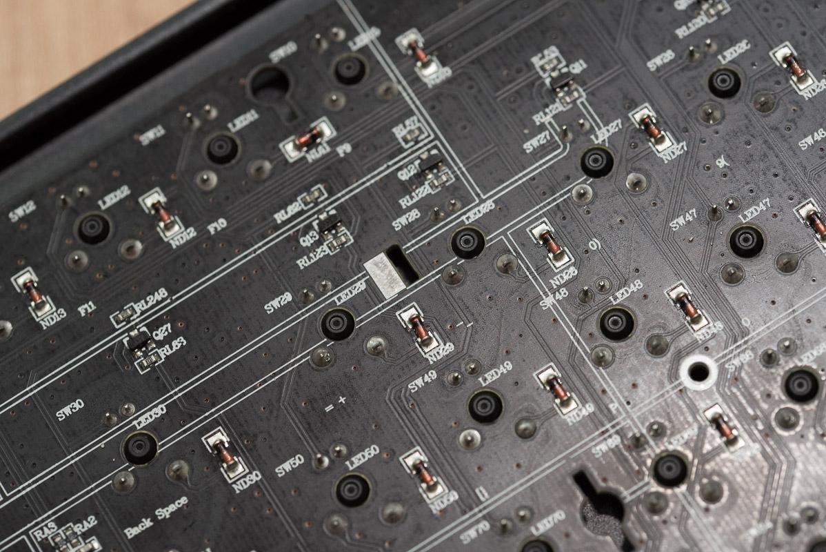

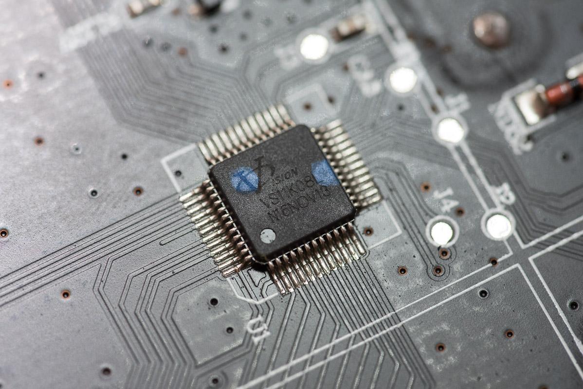

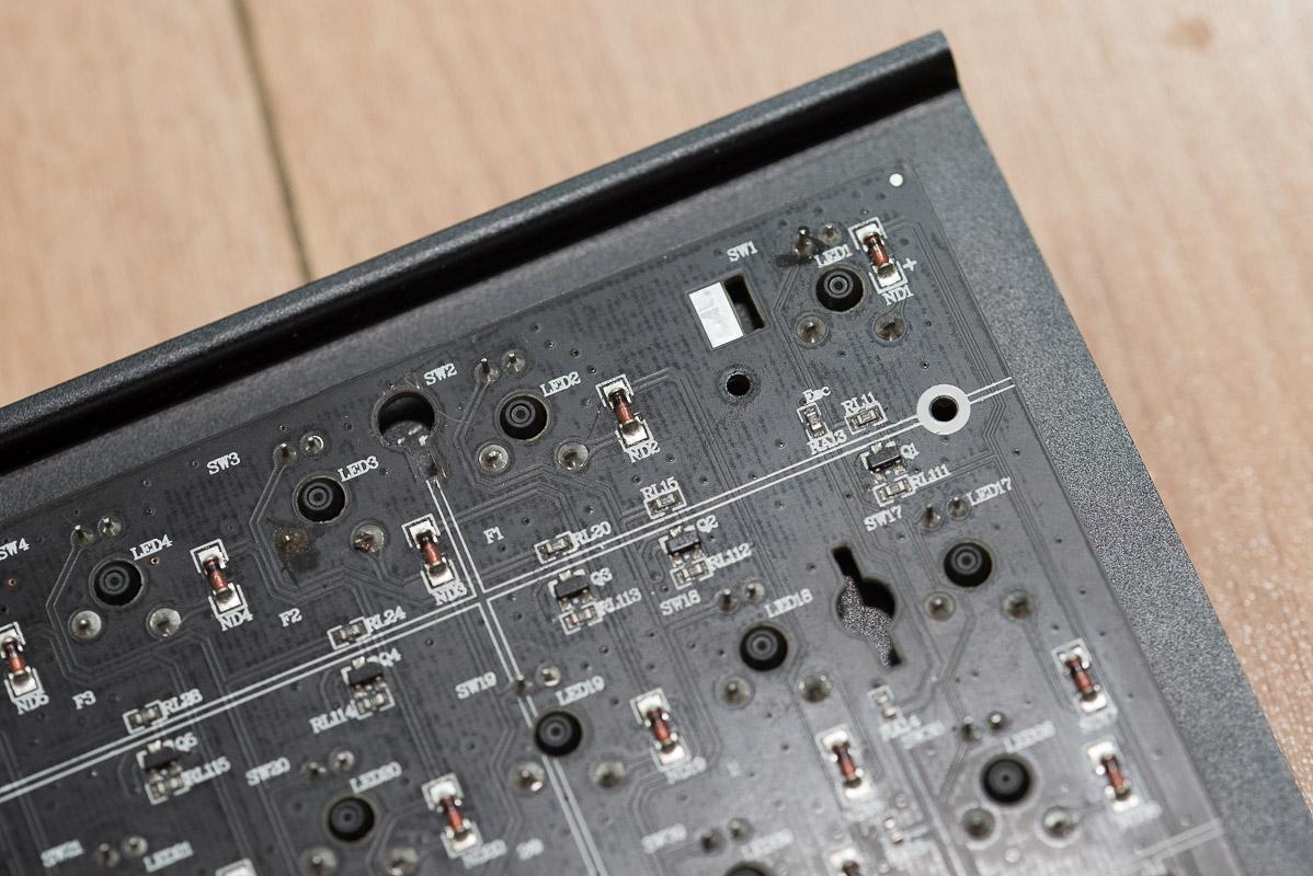

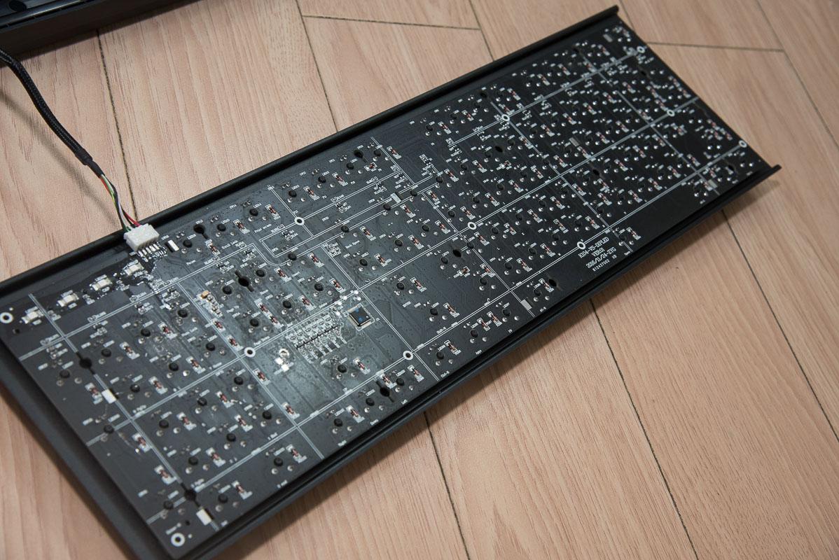

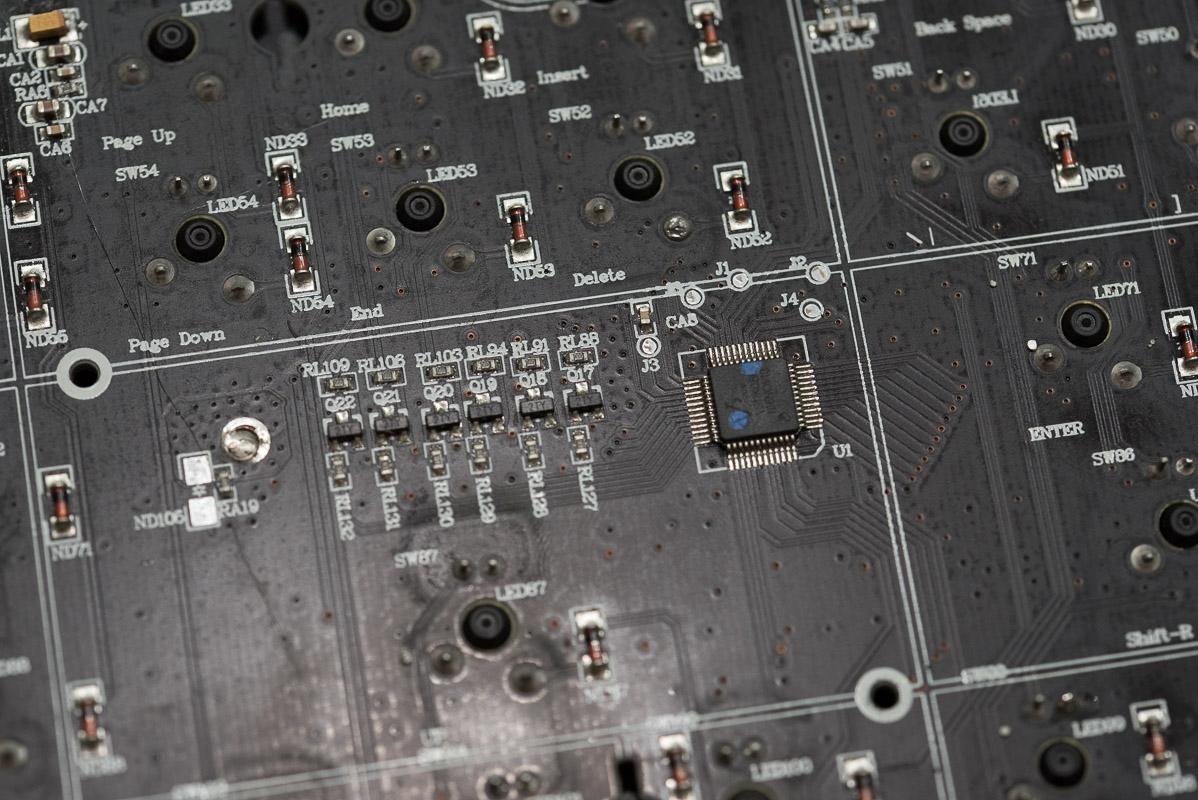

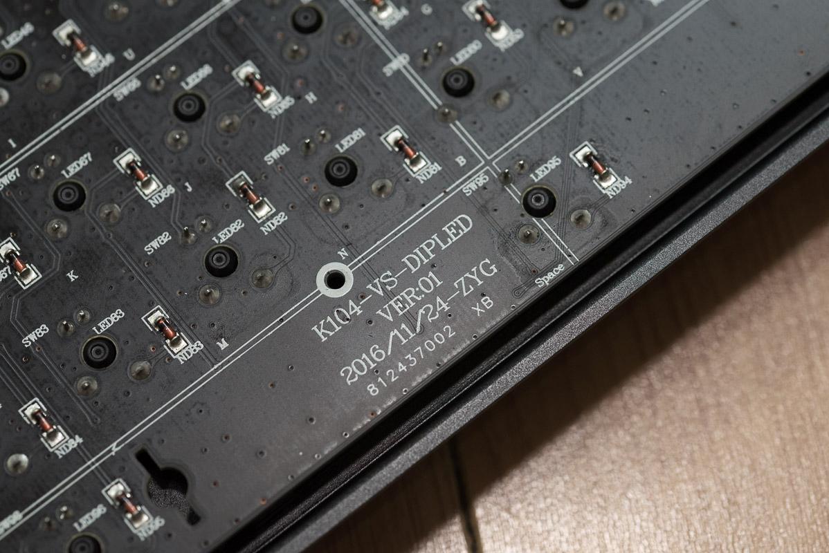

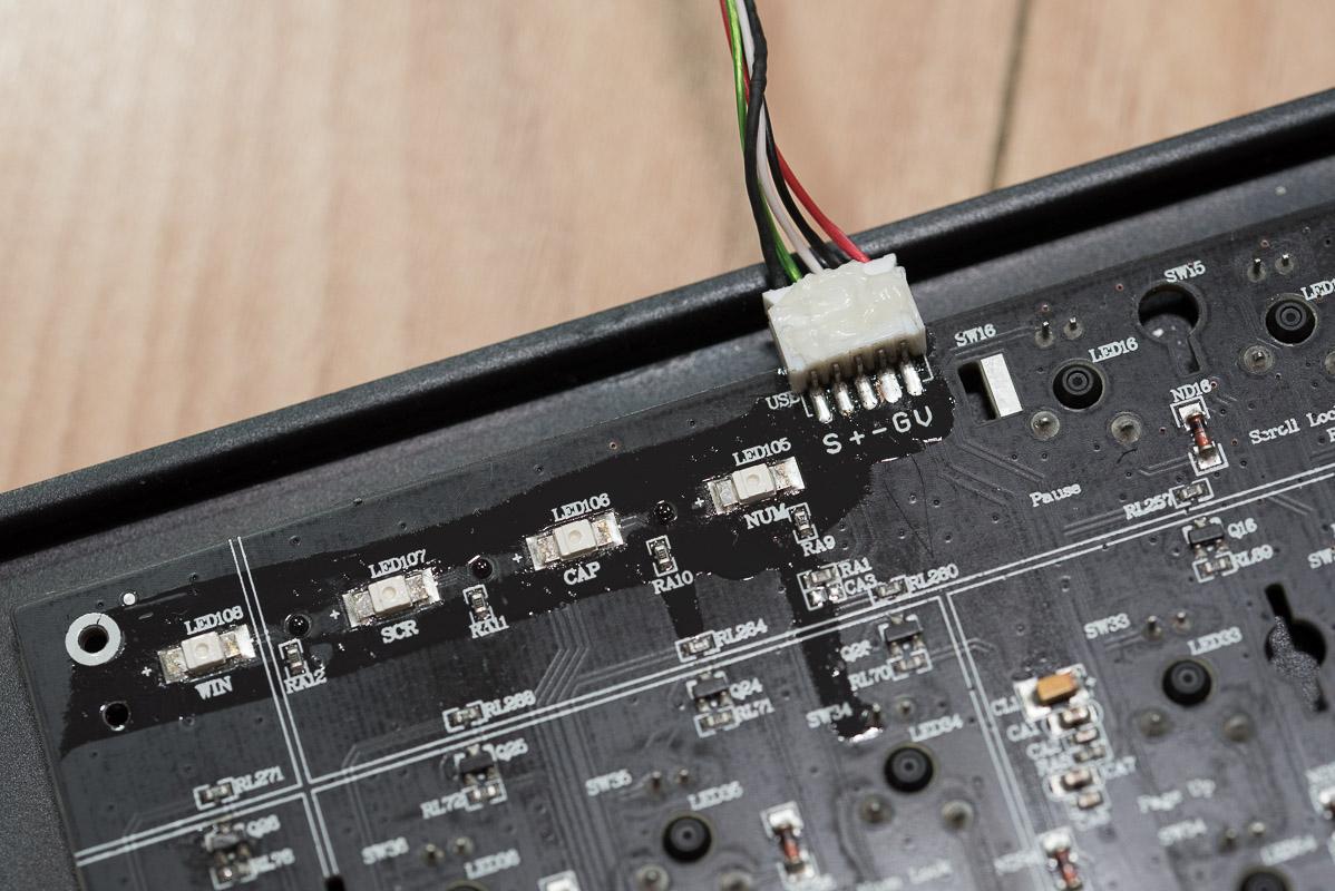

键盘PCB电路板
PCB特写
主控芯片为ViSion方案的VS11K08L,国内非常多的入门/进阶级机械键盘都在使用的芯片。

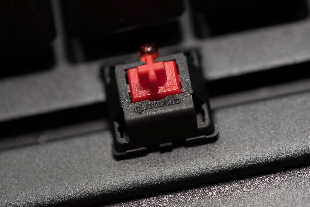

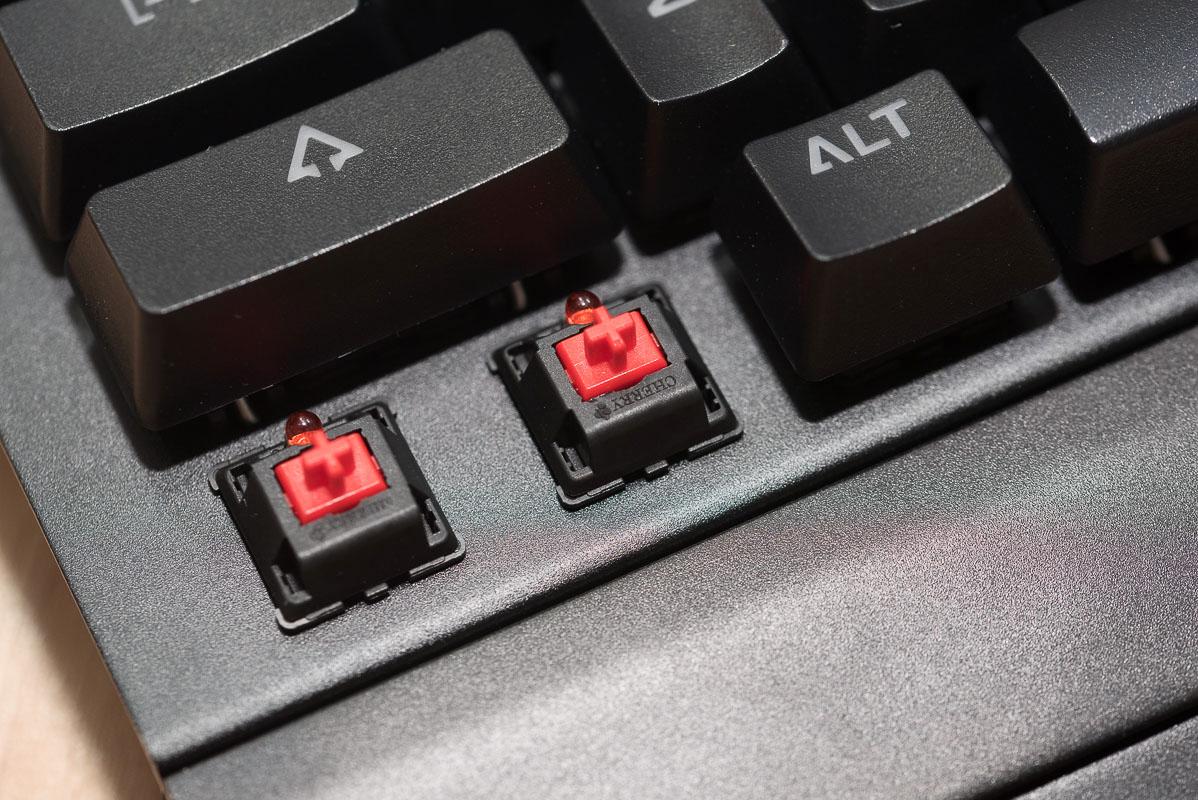

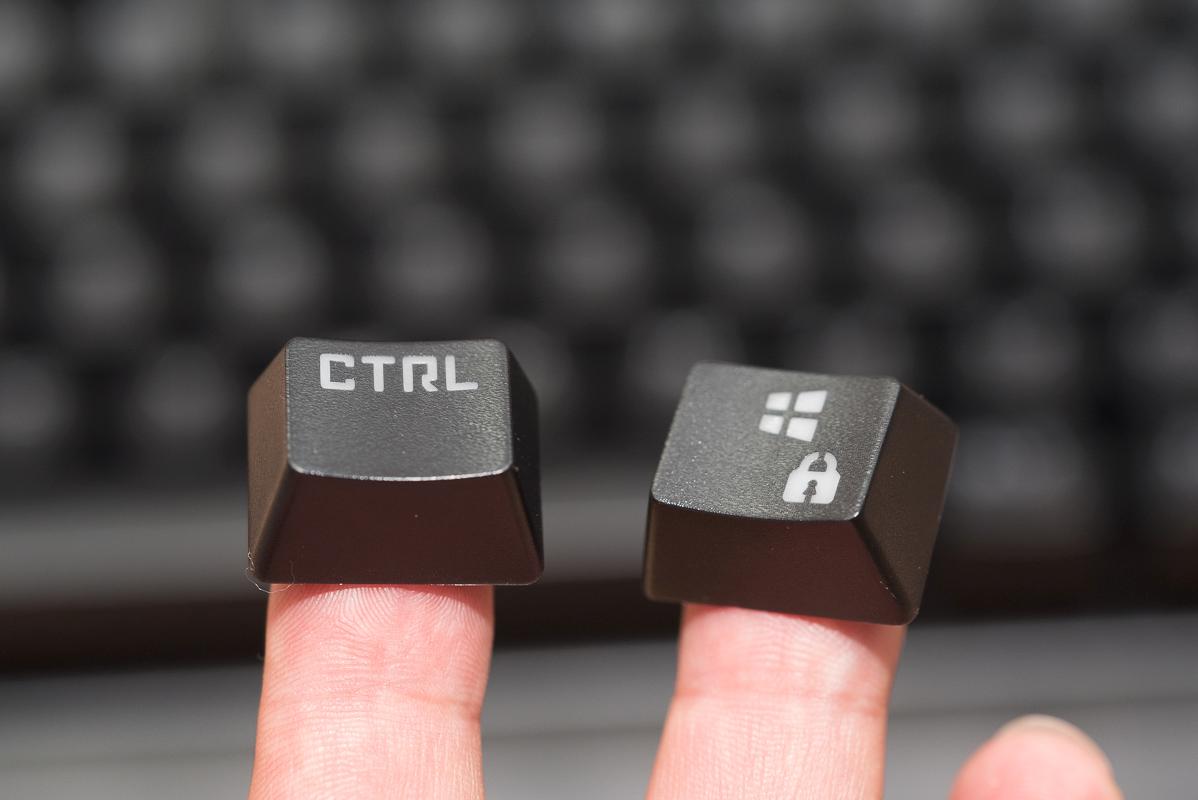

作为一把原厂红轴轴体的键盘,先从键帽说起。

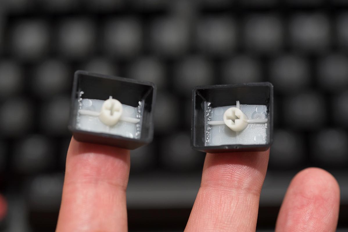

键帽为ABS字透工艺,双色注塑成型。可能由于模具精度不高,键帽缺少了一种厚重感。

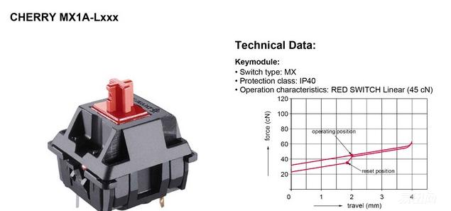

CHERRY原厂红轴的初始压力为25cN,随着下行,弹簧形变增加,弹簧压力增加,触发行程:2.2±0.6mm,触发压力:50±15cN,段落行程:1.75mm,继续按压轴体下行,到达4mm最底端位置,压力达到60cN下行结束。
大键采用了卫星轴结构,手感不是很清脆,但胜在可靠。
唯一的不同是,由于定位和成本的原因,火酷震键盘虽然使用了钢板,但是钢板的材质不是很顶级,从硬度、重量、色泽等各个方面看,工艺不是很过硬。导致键盘对手指手感的反馈也不是很干脆,稍显拖沓。

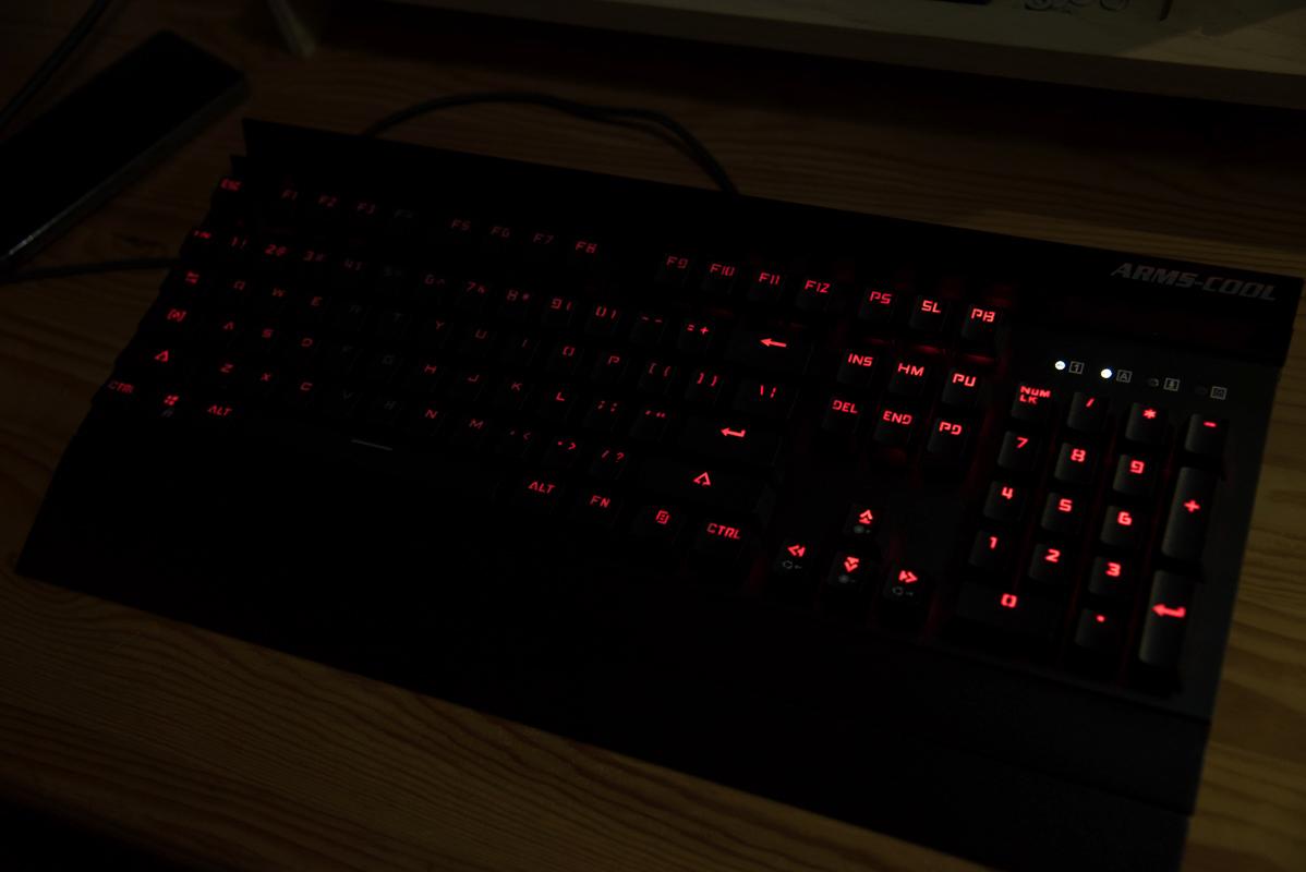

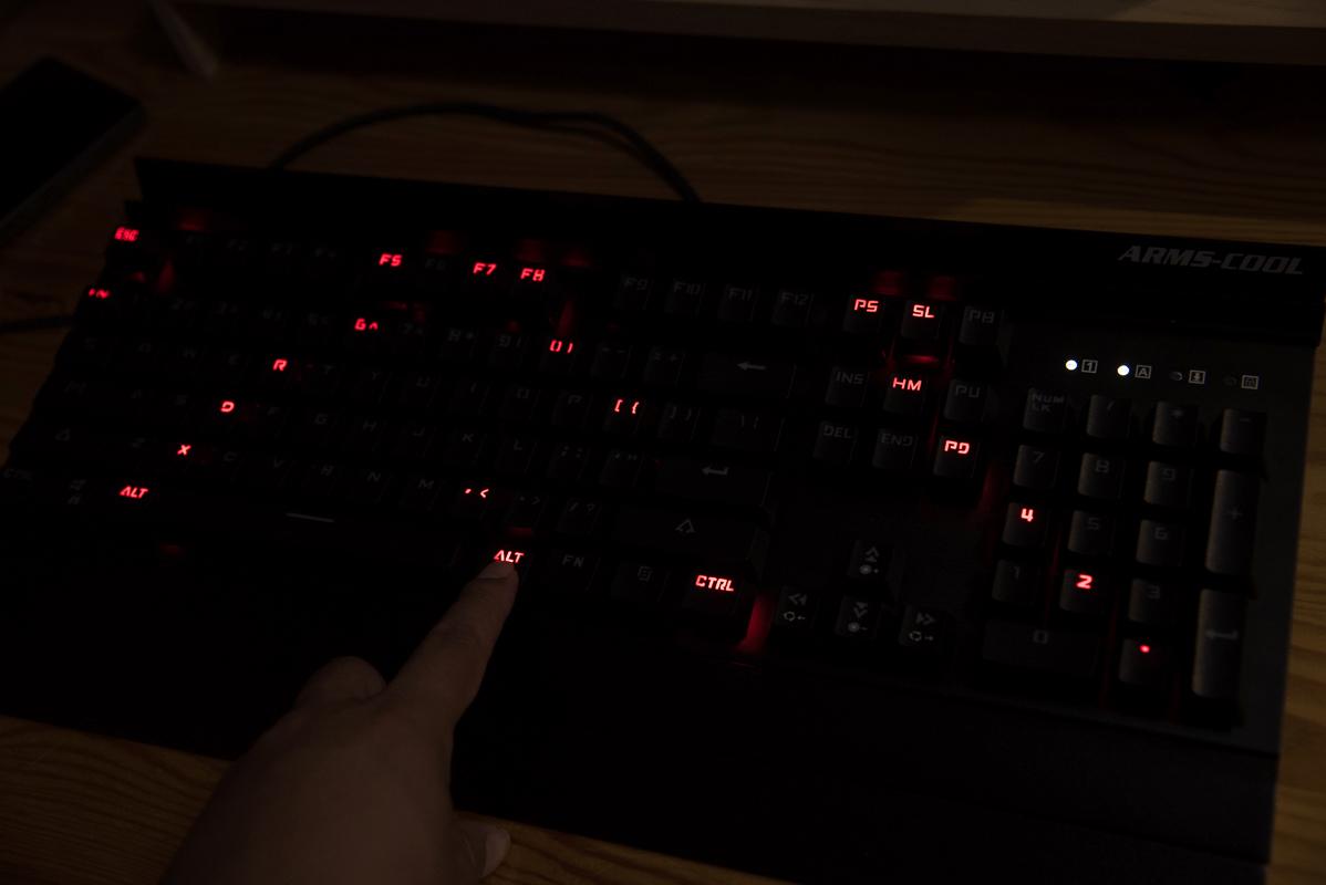

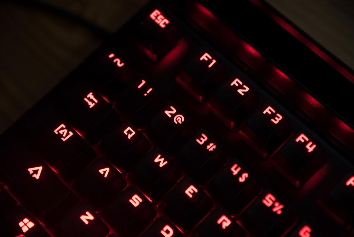

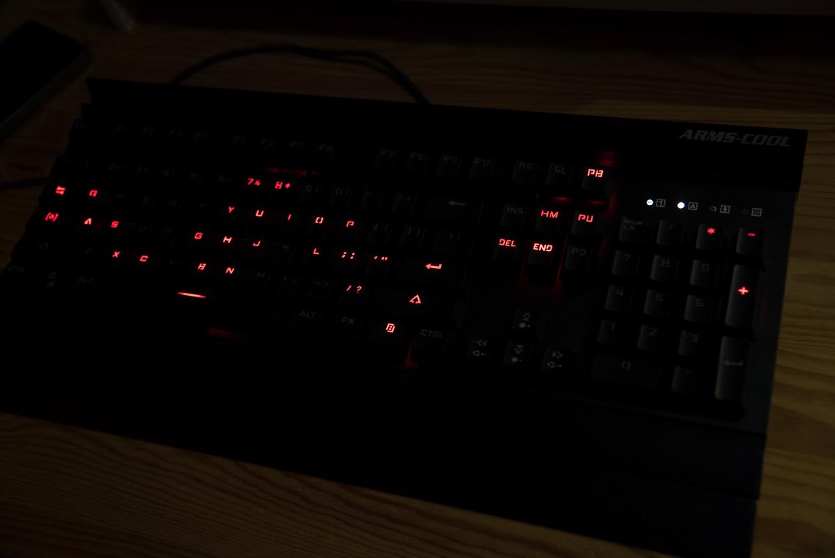

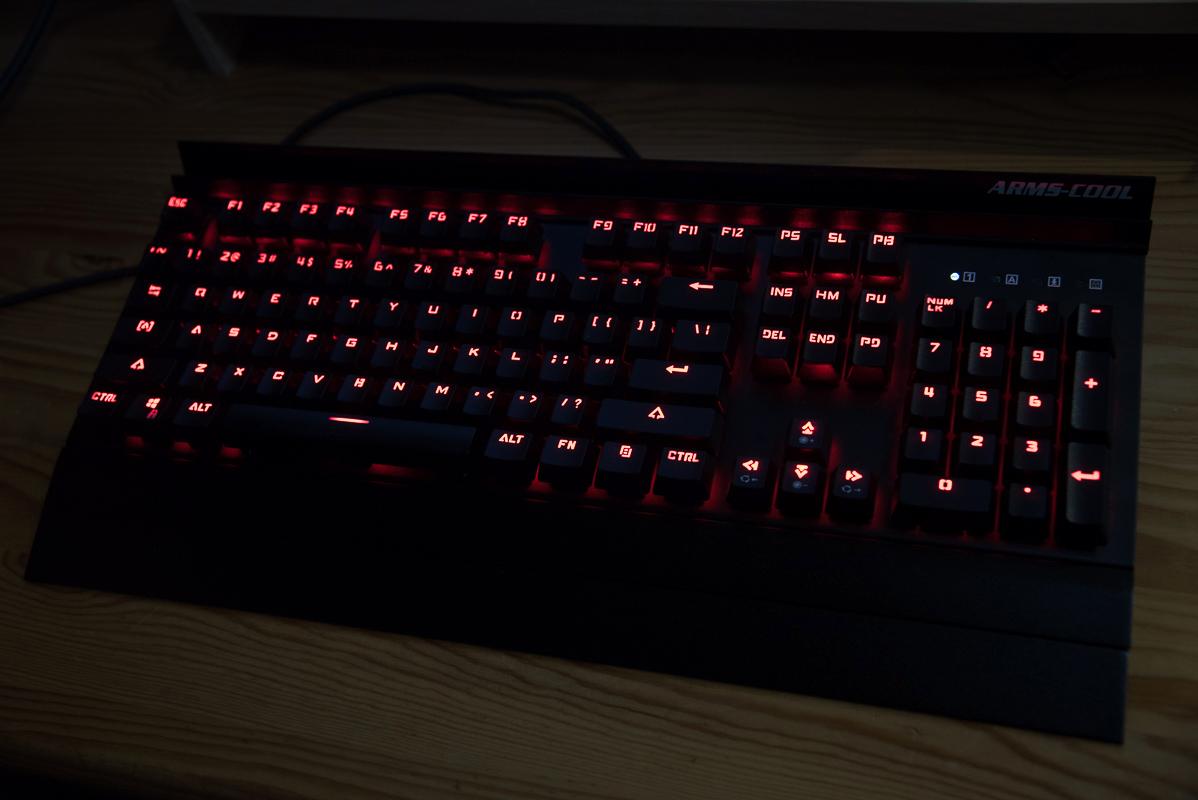

四、灯光

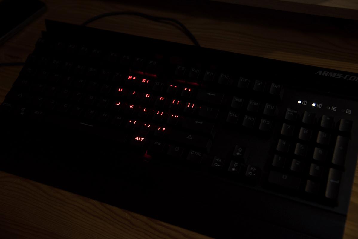

火酷震机械键盘没有专用的驱动,灯光效果的变化全部靠快捷键完成,说明书上都有写明。
灯光效果展示:
