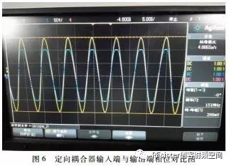

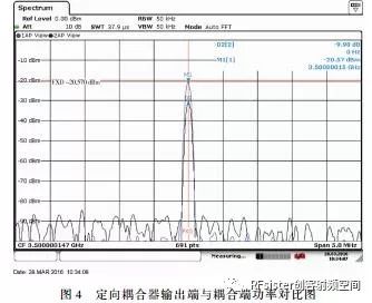

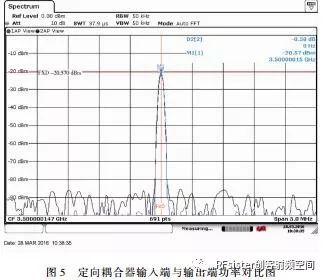

为了研究耦合器对系统的影响,对定向耦合器进行了功率及相位测试。耦合器输入频率为3.5 GHz、功率为-20 dBm的连续信号,测试得到耦合端输出的信号功率为-9.98 dBm,同时从耦合器输出端测试到的信号功率为-20.57 dBm。由测试结果可知添加一个耦合器对主路信号的衰减值小于0.6 dB。测试结果如图4~图6所示。
通过以上的功率和相位测试可知,在3.1 GHz~3.5 GHz频段范围内,耦合器的添加不会对主路信号的相位产生任何影响,单个耦合器的添加,会对主路产生不大于0.5 dB的插入损耗。通过功率补偿,不会影响主路功率的变化。
