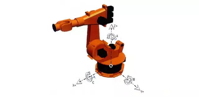

2、世界坐标系
(1)世界坐标系是一个固定的直角坐标系,默认为世界坐标系位于机器人底部
(2)使用6D鼠标可以使轴运动。

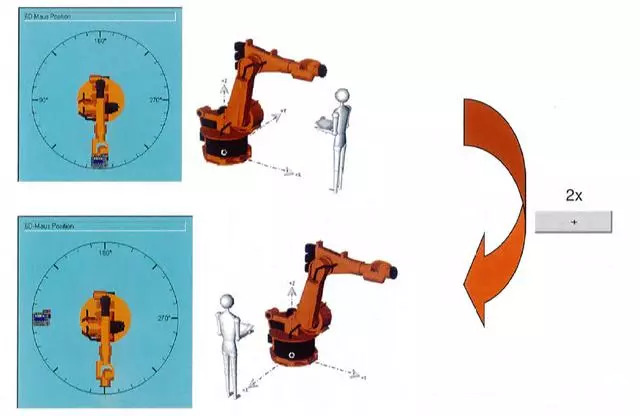

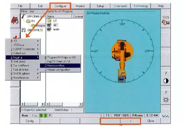

()3)可以通过“mouse position”菜单调整鼠标的位置,使之与操作员操作位置相符,可以通过-/+软键改变位置,每次调整45°。

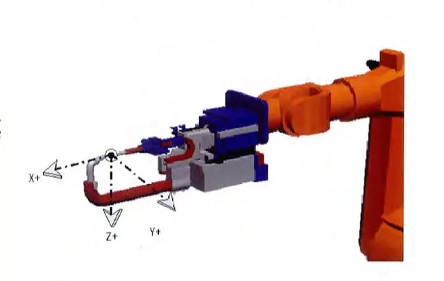

3、工具坐标系
工具坐标系是一个直接坐标系,原点位于工具上,请参考以下示意图:

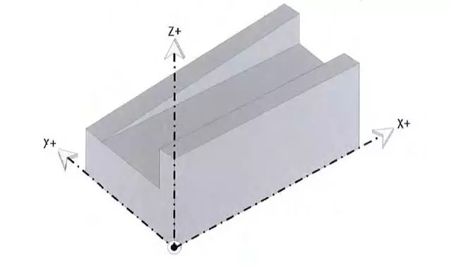

4、基座坐标系
以目标工件货工作台为基准的直角坐标系。
