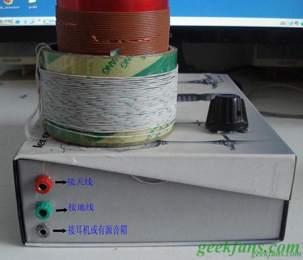

利用身边的现有器材,很方便地可以制作一款耦合式无电收音机。
整体图
耦合式无电收音机diy教程

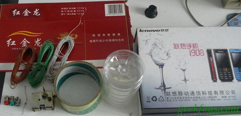

制作所需材料如下:
1、高阻抗耳机(800欧-2000欧)
2、闲置的网线
3、螺丝2个
4、耳机插孔一只
5、2AP型二极管一只
6、可变电容一只200-360PF
7、透明胶内圈。
8、硬质塑料瓶(用以绕网线)
9、薄纸壳
10、硬纸盒(我使用的是手机外包装盒,总体显得过大)

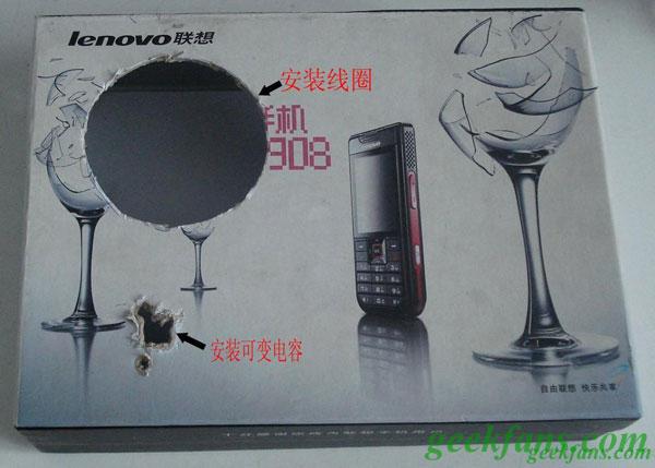

制作过程:

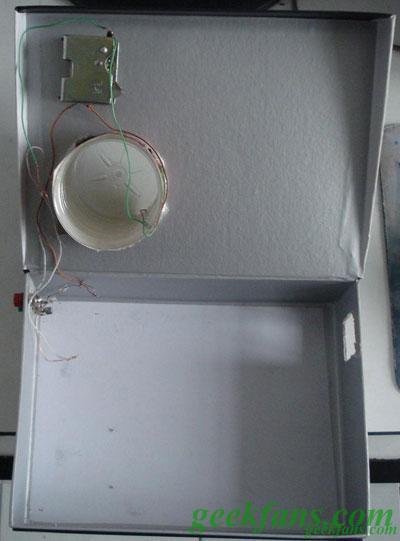

1、在包装盒上部按照塑料瓶的口径、可变电容的旋钮大小各开一洞。

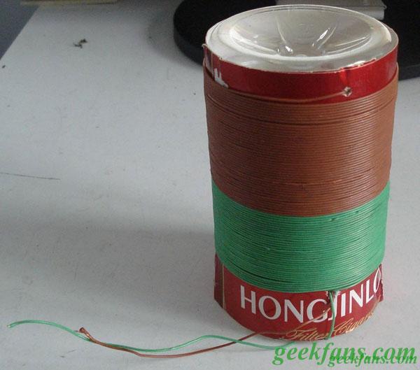

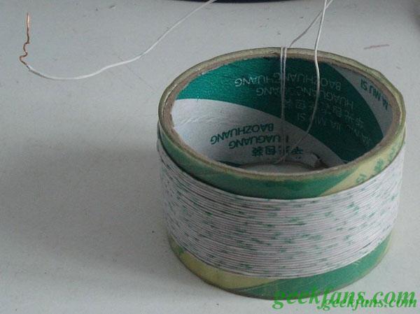

2、在透明胶圈上用网线密绕60圈作L1,在塑料瓶密绕130圈作L2(因为我用的瓶子有凹槽,所以用硬纸壳包了一层)
3、按电路图进行连接。

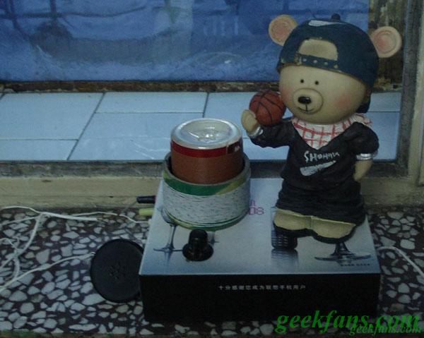

本装置天线连接在闭路电视电缆线外绝缘层上,地线接在室内暖气管金属体上,只要各元件连接无误,接上高阻抗耳机,旋转可变电容即可收听广播。
