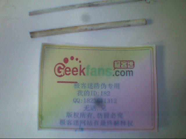

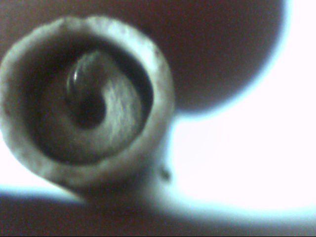

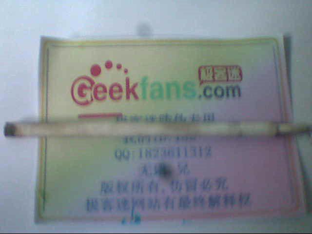

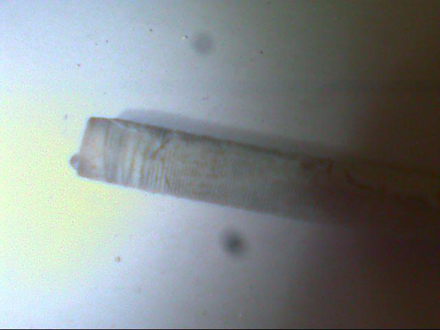

大家是不是被一个问题所困扰呢?电烙铁的电热管突然坏了,而你要急需焊接一批电路,你会怎么办呢?买?no,no,要节约哦~~我来介绍一个我从我大爷那里学来的的方法:复活坏掉的电烙铁电热管
一根电热管↑

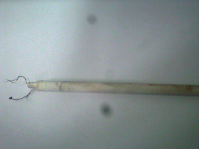

暴力!将头部磨开!↑

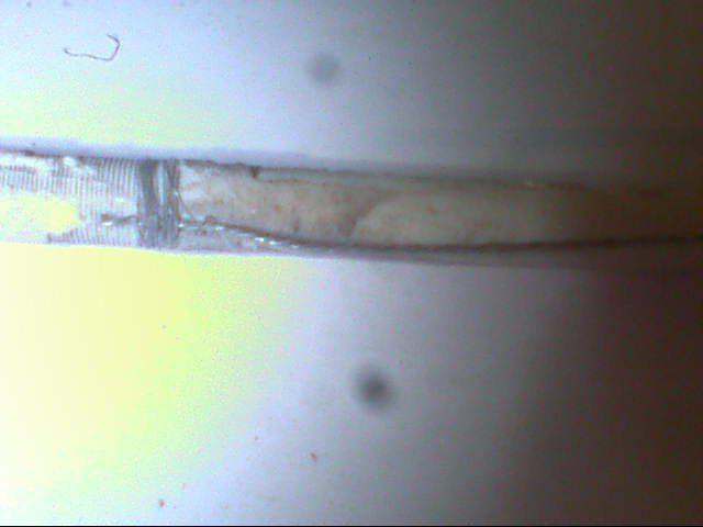

电烙铁内部的一个电极 ↑
电烙铁内部的另外一个电极 ↑

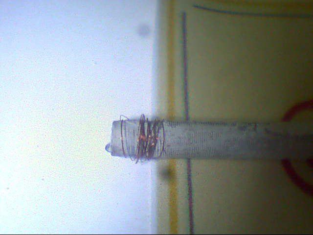

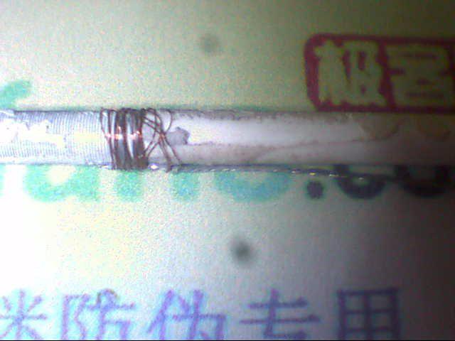

做法:和下面的图片一样做,将两个电极分别用细导线缠绕几圈,注意,不要弄连电了,否则,后果,你懂的。
现在,你会做了吗??接着看图

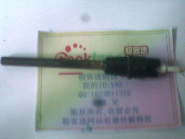

全家福 ↑
装好后 ↑
装入铁管里,你通上电,会发现,电热管开始工作
了!!抢救成功了!你尽情的高兴去吧!
