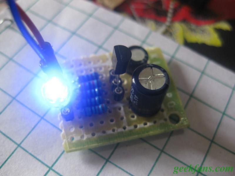

先发成品图:

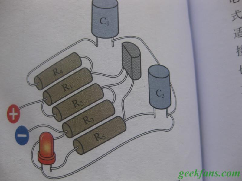

电路图:
脉冲辉光蓝光版制作方法

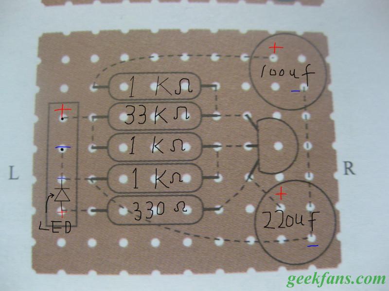

你需要把它尽量弄得紧密一点,别忘记先焊接低矮元件,后焊接高大元件。led和2N6027不焊接。放在一边。为了更明确,再发3D焊接图一张,如何识别图上led和电容极性,你只需看电路图即可。
电阻阻值翻译:
R1=33K R2=1K R3=1K R4=1K R5=330 R1~R5全部电阻阻值计量单位为欧姆
再做做好人,发更详细的焊接图:
看了这两幅图,你肯定会焊接了。不过需要注意:三极管的三极管地方建议焊上3孔圆孔排母,以方便这昂贵三极管的自由使用,(用在其他电路上。)

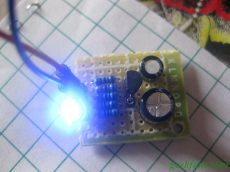

插上剪短脚的led。你可以看到led有点快而轻柔的闪烁。
发工作图:
(接上电源后先等5秒,电容需要充电。)如果等了很久都没有亮,你可能是有地方没有焊接上。为了防止短路的危害。你可以接上电源后用万用表试试看。我用我的手指,如果短路,它会很烫。但这明显不是好办法。如果电流很大、电压因问题而很高。。。。。
