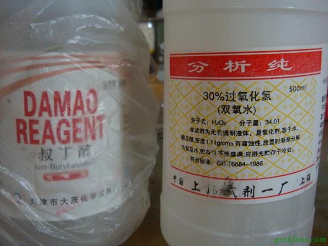

所需试剂:邻苯二甲酸二丁酯(DBP),CPPO, 叔丁醇,过氧化氢(30%),H2O(70~90度),各种荧光染料

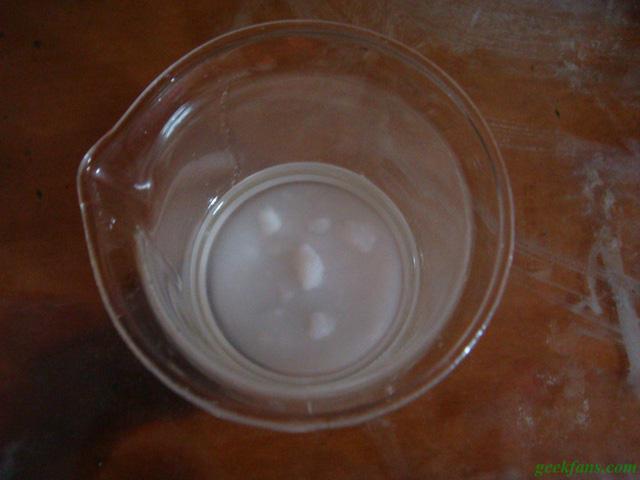

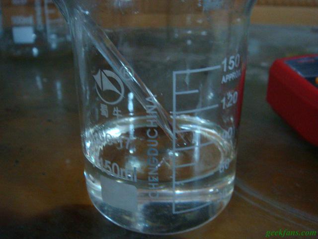

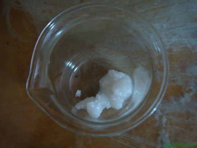

先配置A液,取一定量CPPO放入烧杯中
再取大约60ml的邻苯二甲酸二丁酯(DBP)加入盛有CPPO的烧杯中

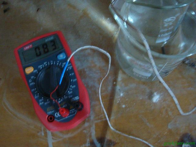

由于CPPO在70~90度的时候在DBP中溶解度较大,所以开始烧水(没有磁搅,只有用煤气烧一壶开水了)。水开后将烧杯浸入热水中,用玻璃棒搅拌,加速CPPO溶解。
溶解完毕,CPPO全部溶解在DBP中,A液完成。将其放在一边,自然冷却

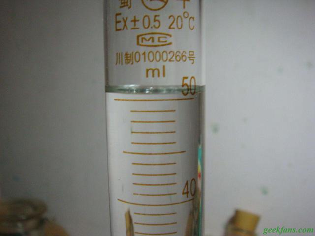

再配置B液。取50ml 30%的H2O2(冒泡中)。

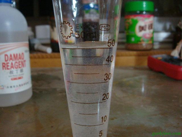

再取50ml的叔丁醇。.
叔丁醇和过氧化氢合个影

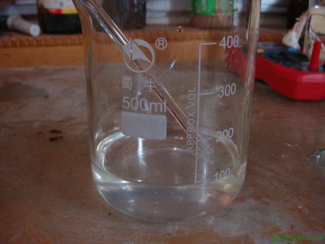

将叔丁醇和过氧化氢混合

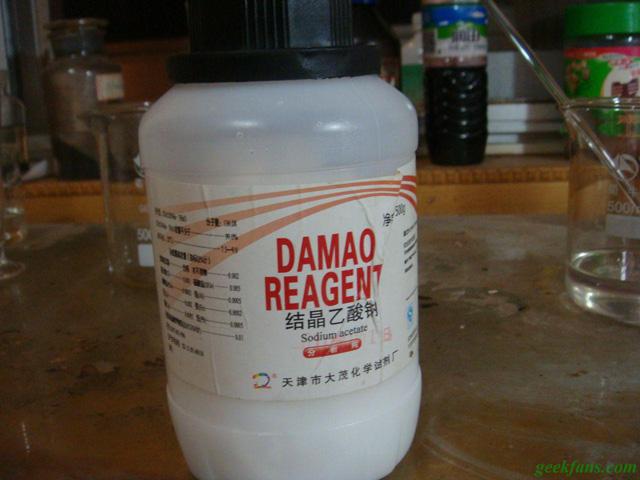

再在叔丁醇和过氧化氢的混合液中加入微量的醋酸钠(催化剂),B液完成

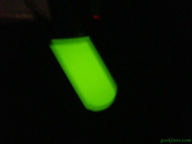

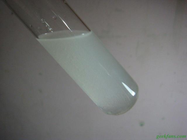

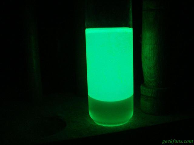

将已冷却的A液与B液1:1混合在试管中,震荡片刻。

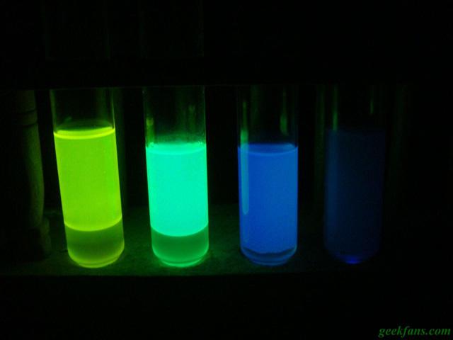

向试管中加入少许荧光染料,关掉灯,震荡试管,就可以看到。..。..

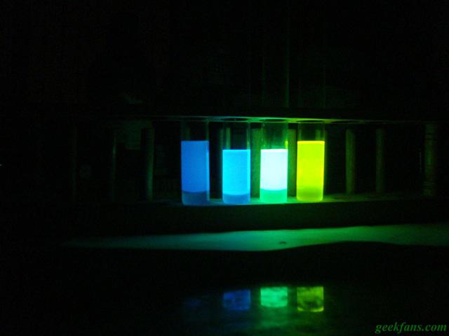

再来合个影
从左到右依次是紫色,蓝色,绿色,黄色。由于相机的问题没有拍出真正的颜色
