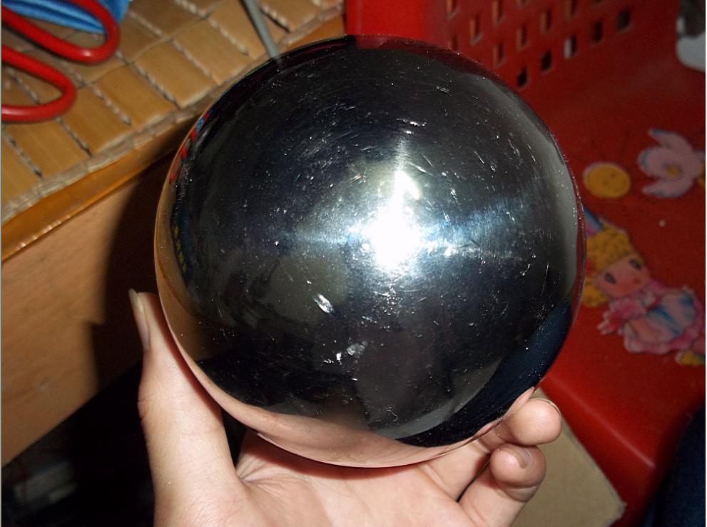

6. 直径12CM的不锈钢球

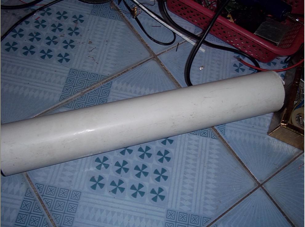

准备好PVC管

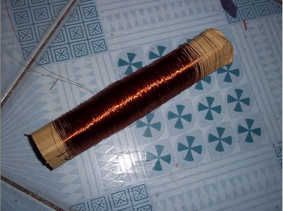

然后准备铜线。

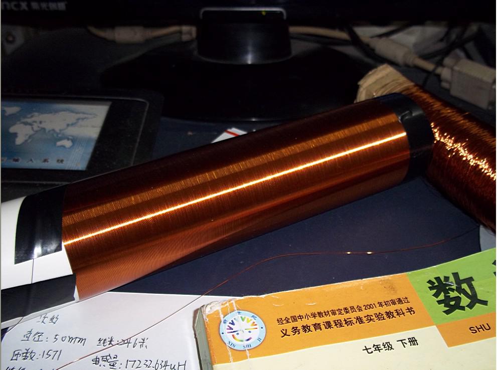

上图的是0.21的漆包铜,买了1公两。

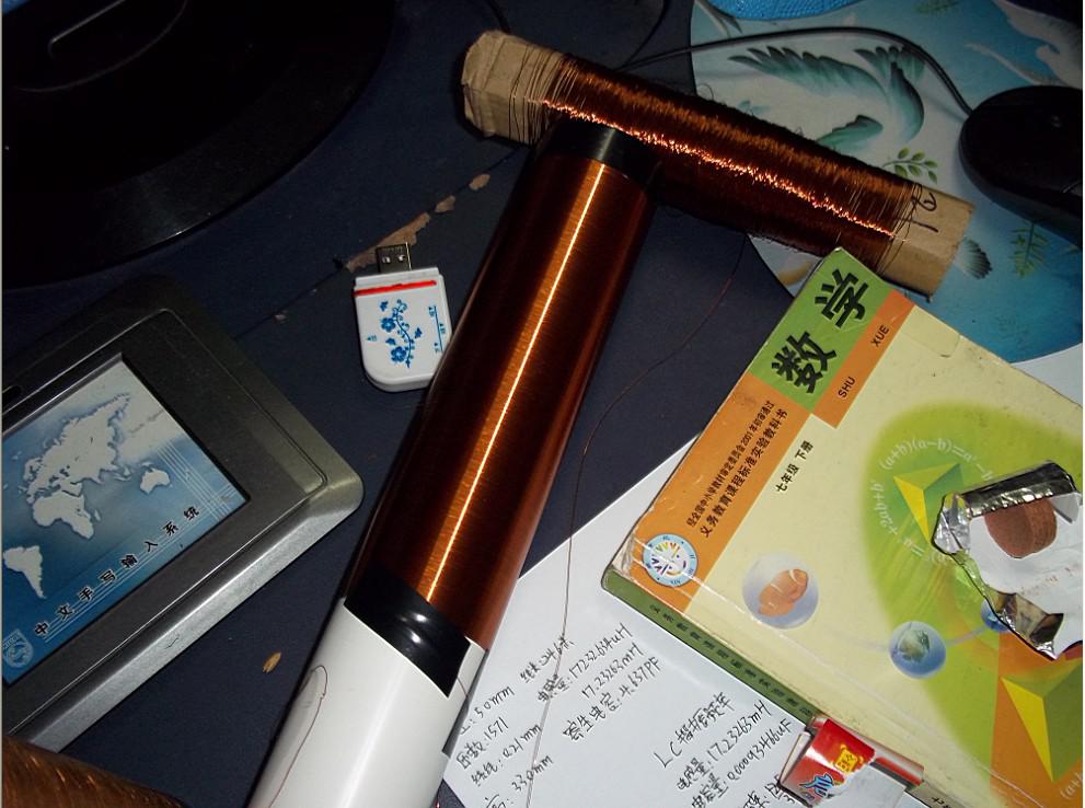

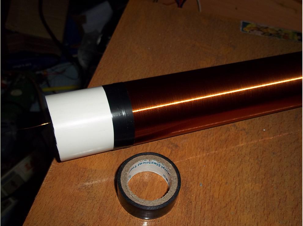

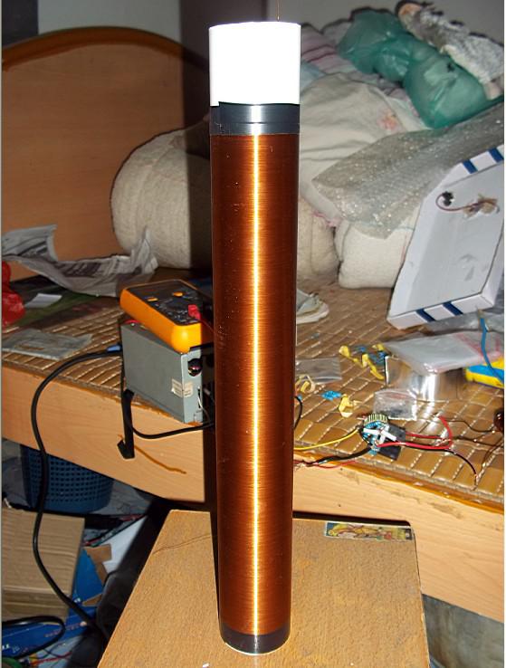

绕次级注意些事情:
1. 绕线不能交叉
2. 线和线之间最好不要有间距
次级最好用绝缘漆涂完!

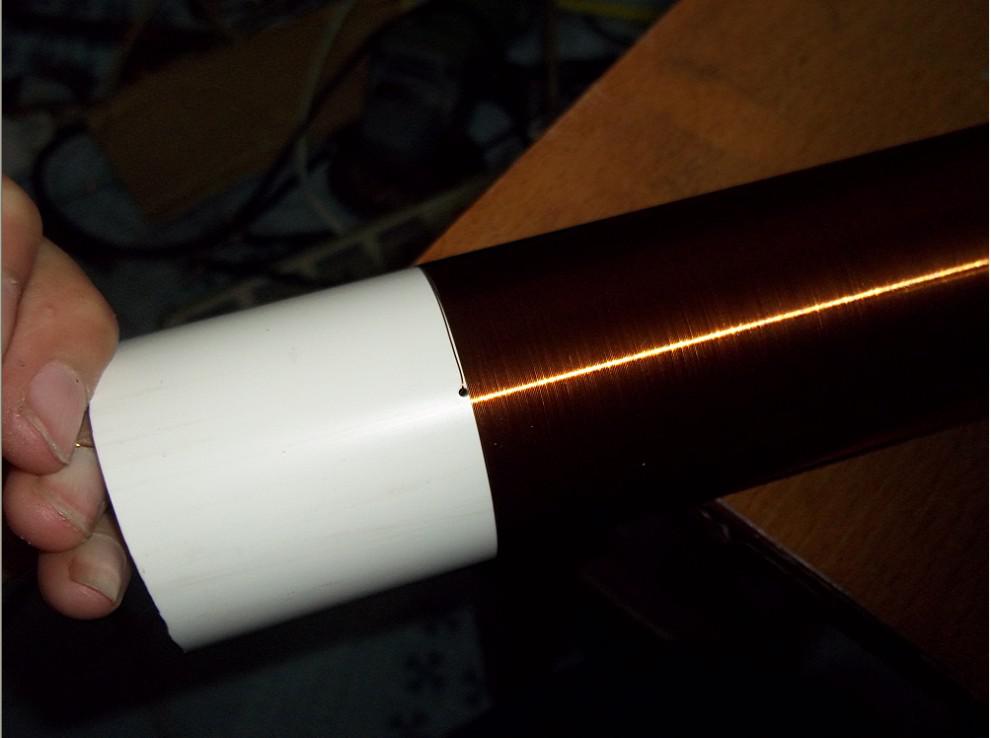

一开始在开始绕的地方钻个小洞,把漆包铜穿进去,然后用绝缘胶布缠好!
我用了风扇马达来绕~这样比较快~
如果是手绕就这样绕,休息下事用胶布粘好~
绕完后,再钻个孔放漆包线~
然后用胶布缠好。
这样一个次级就做好了~

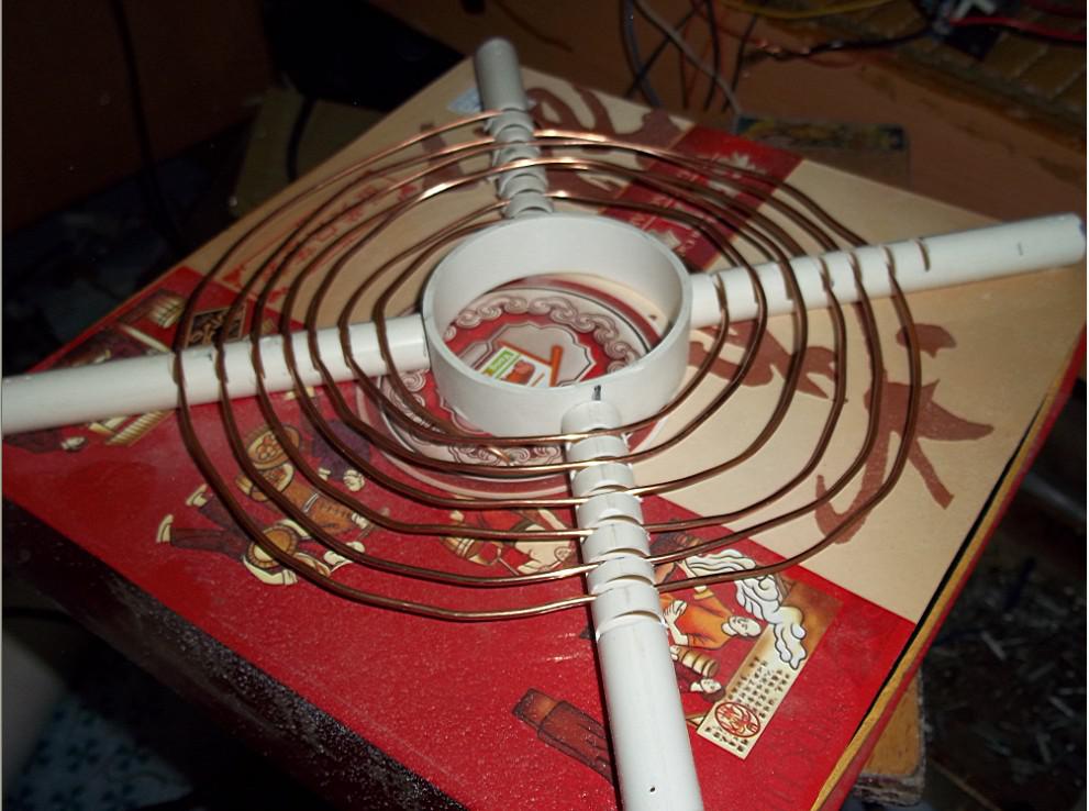

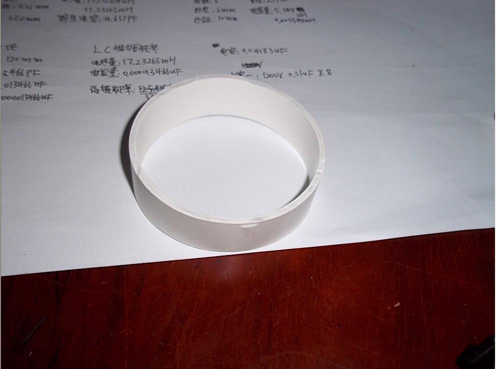

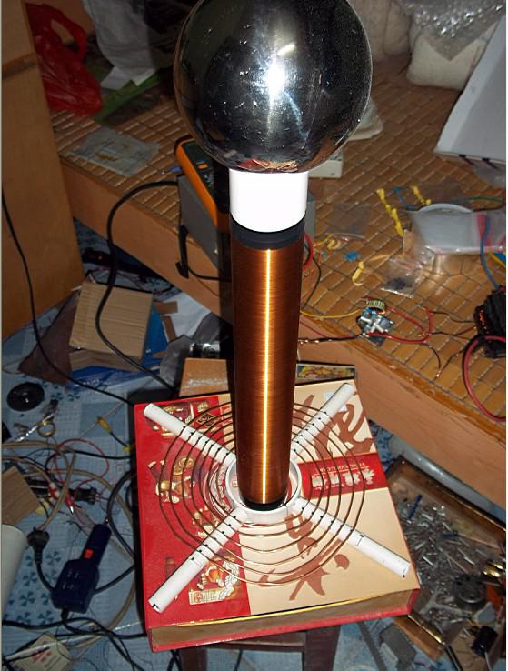

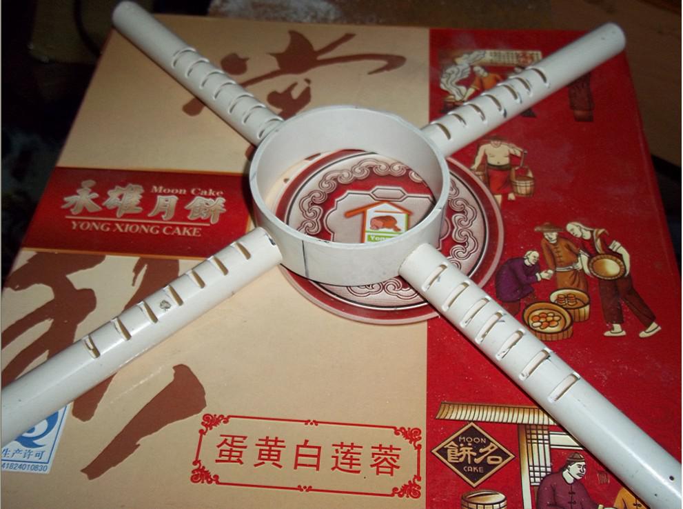

然后开始做初级。

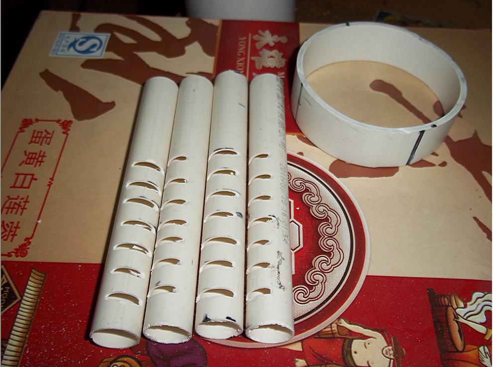

先锯高2cm直径7.5cm的PVC管。

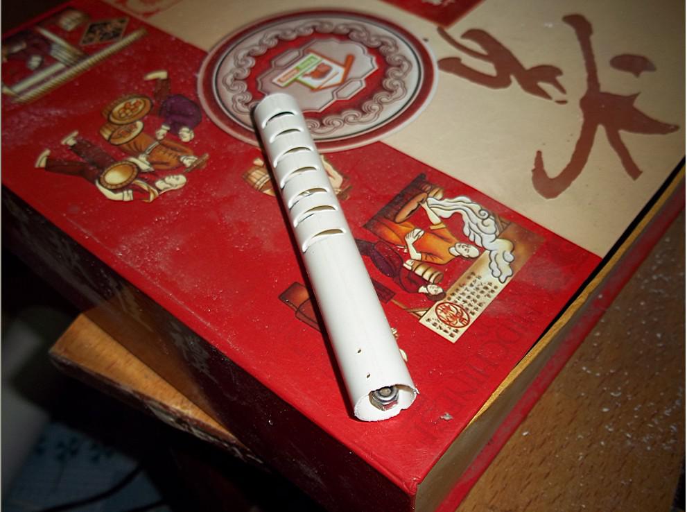

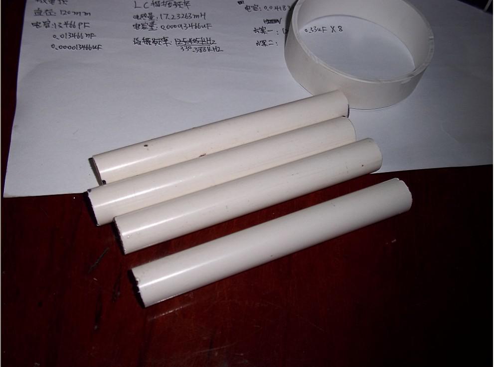

然后锯4根长12cm的管。
然后在4条里锯,每隔1cm锯一条口,放初级用的
然后找个基座!固定(有条件的可以用有机玻璃)

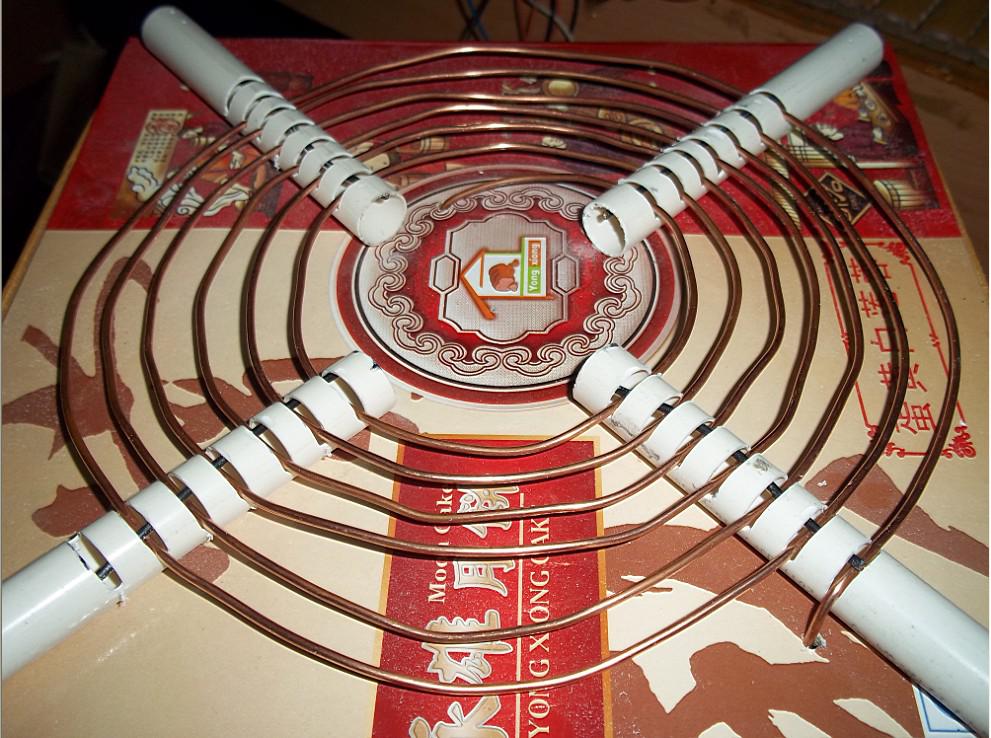

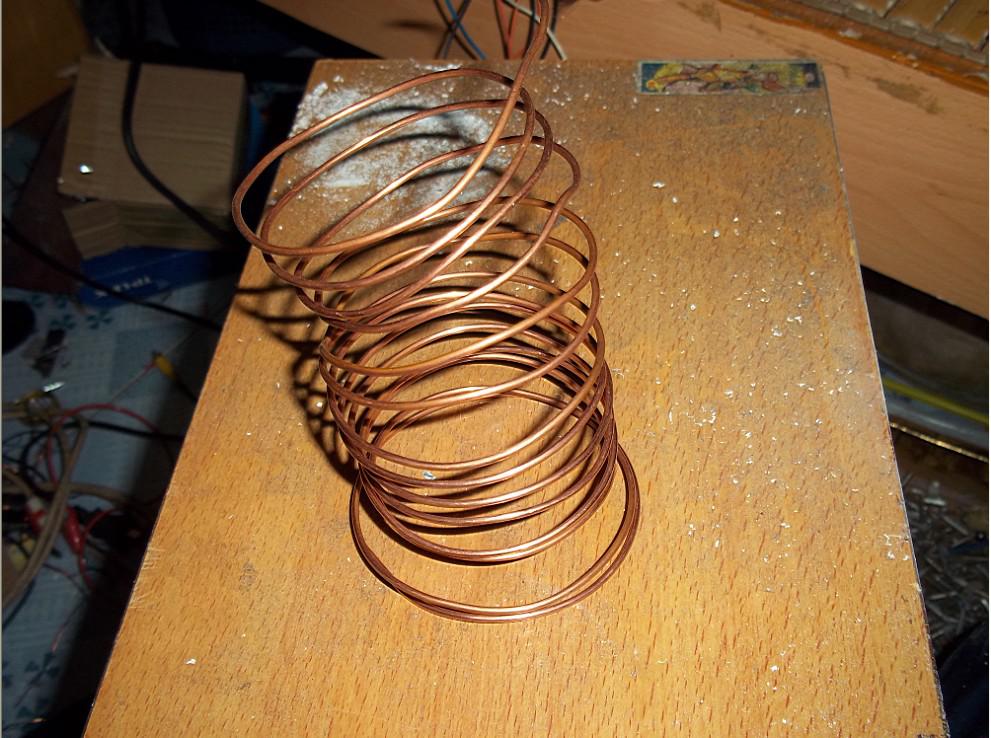

然后准备2mm的毛细管。
然后绕在锯好的管上。
次初级都做好了,现在弄驱动部分。

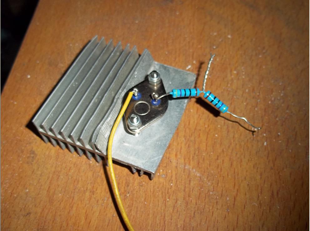

准备电阻和三极管做升压器。
27欧和240欧电阻
2N3055三极管和高压包
上面到下面两个分别用1mm漆包线绕八圈和二十圈。
绕线的方向必须相同
三极管和电阻,由于散热片不合适,被我锯了一半

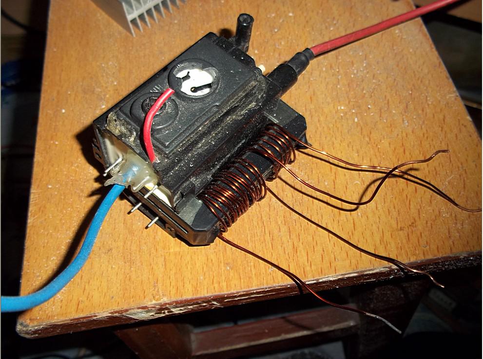

高压包一个~
绕线的方向必须相同

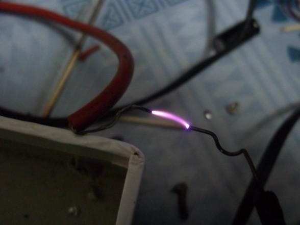

单管自激的拉弧!

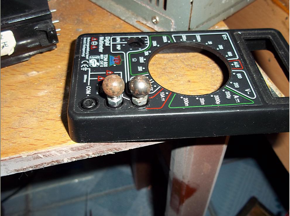

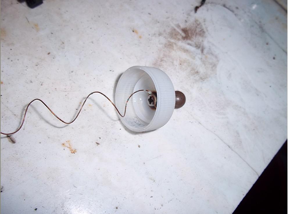

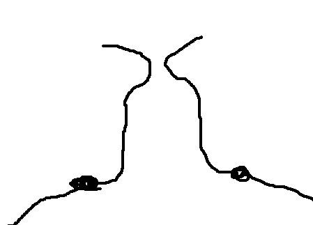

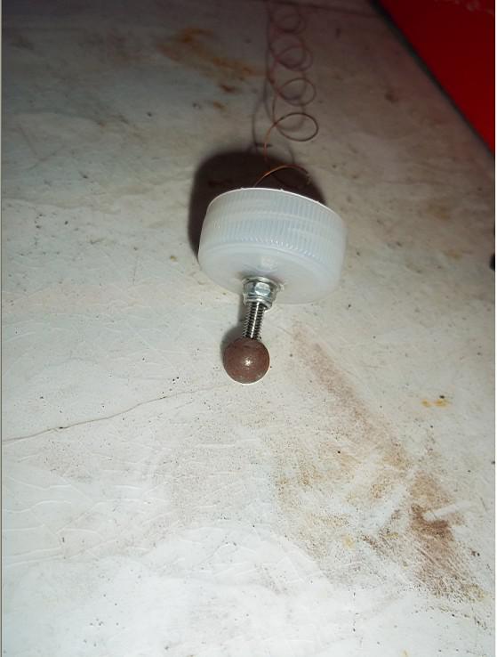

然后制作打火器:我用在淘宝买的螺丝。
装在万能表上,刚刚好~呵呵~
打火也可以用两根1MM的铜线做打火

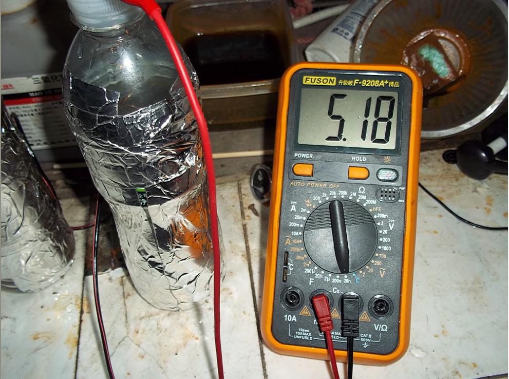

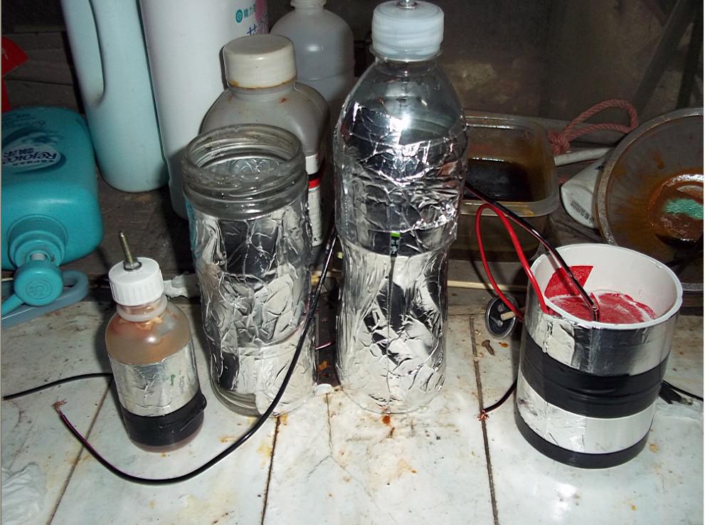

如果不想用电磁炉电容,也可以自己弄莱顿瓶。

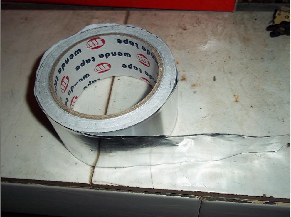

准备铝箔胶布。
然后包在瓶子的外层。
然后瓶子的盖要装上电极。
用螺丝扭紧,然后放上一铜线,没漆的铜线~
最好要扭紧, 不然水会出来的。
盐水的配置:水和盐的比例:1:1是最好了!
我做的莱顿瓶:
当然,要有电容表的才可以做。
电容量要调到42nf左右就可以了,然后要精准的就是0.04183uf

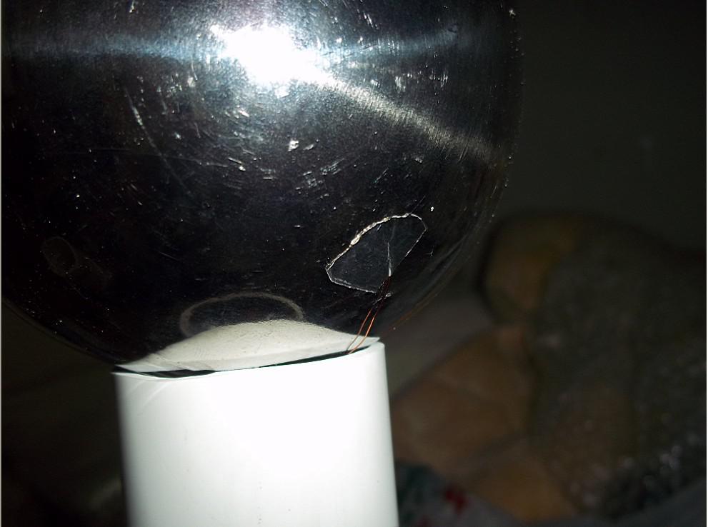

然后放电顶端的安装。
用铝箔胶布粘好

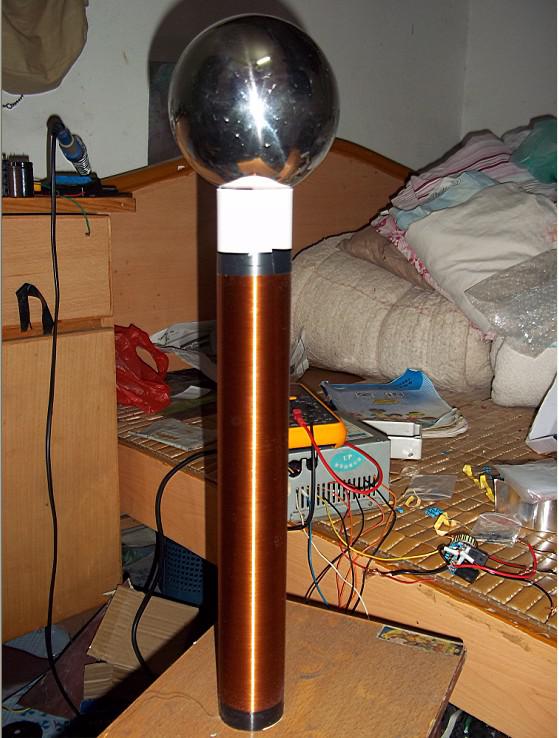

然后就是总电路,按照接就可以了。
那个对地等效电容不用的。
这个的接地一定要好,可以在地下钉个钉子做地线,
然后这个线圈就可以通电了,这个可以喷出4到5cm的电弧,还可以摸的,但是在摸之前,先手捉住铁棒去引弧,如果被电了,还是不要摸了!
