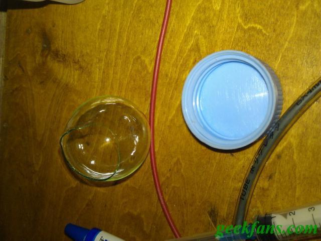

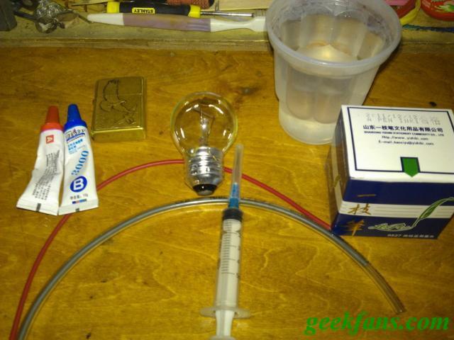

基本物品一览,红色的是加液用的软管,直径比PU管要小很多、灰色的是穿好保持管的PU管,热弯PU管时不会变形、哥俩好、打火机用于加热,还包括电烙铁(开孔用)手术刀啥的。
带好头盔和手套哇哈哈哈防止万一碎玻璃飞出来。

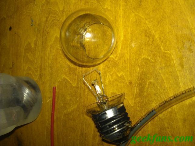

摆个姿势,加热后金属部分其实已经熏黑了。有个操作要领,先均匀加热玻璃和金属部分,然后单独加热金属和玻璃的结合处 。加热5分钟左右,如上图,(戴手套哈,我那是摆拍不作数)迅速放进冷水里,漫过金属和玻璃的结合面,你会听到细微的啪啪响声。之后就成下图的样子了

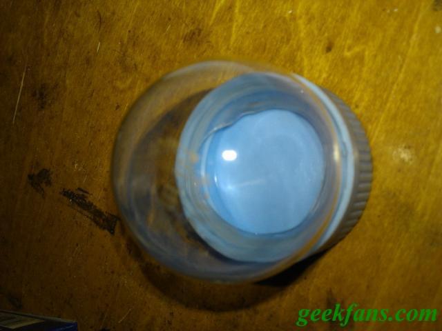

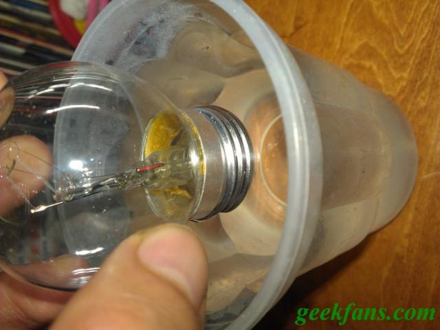

虽然裂开的样子不是我期望的,不过还好,总算是裂开了。我们根据玻璃罩开口的大小去寻找塑料瓶子盖之类的,最好是硬金属的。

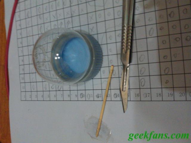

这个盖子不错,就用它了。请注意灯泡开口处不平整,有个地方裂开的比较大,正好符合我的设计方案哈哈,下文会有解释的。

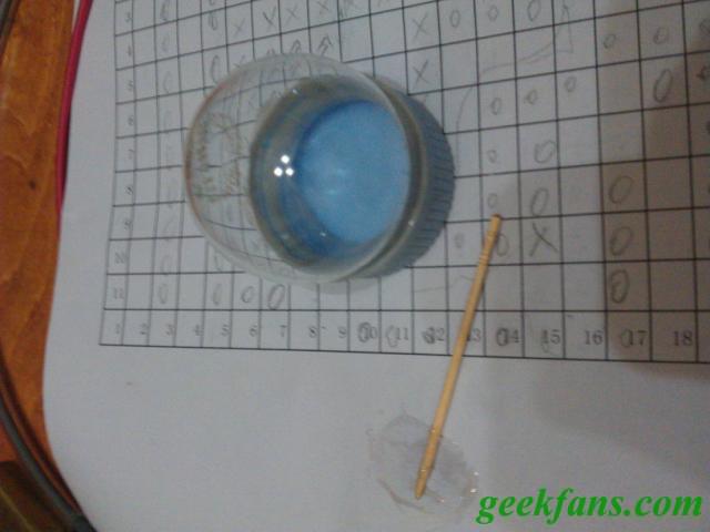

抹上哥俩好,这时候周边不可能完全密封,因为内部的空气会被手指加热,不断膨胀,先不管我们最后再堵上。
部分粘接完毕

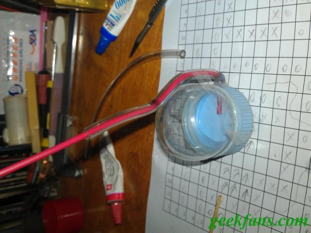

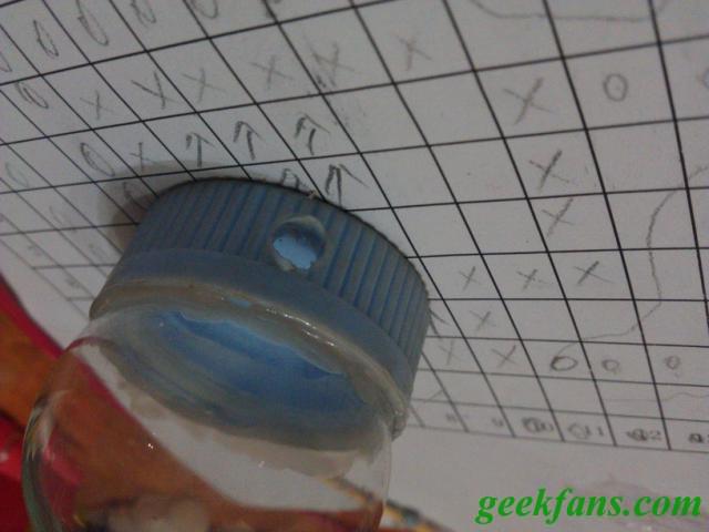

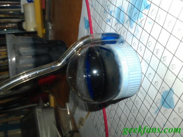

准备开孔,我用的透明PU管外径是6MM的于是要在侧面开一个6MM的孔。
这张图倒了,对付着用吧。先用电烙铁烫出孔来,然后用手术刀修整边缘,记得先前灯泡炸裂的不整齐吗,正好有一部分可以躲开这个开孔处哈哈哈哈。

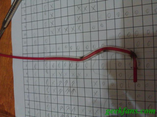

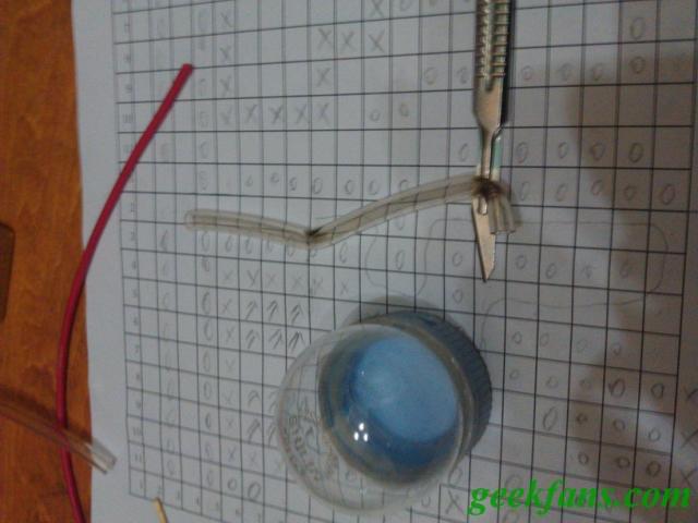

热弯好的PU管,温度自己掌握吧,先前穿在内部的那根导线我已经抽出来了,再进行热弯时,灰色导线可以起到保证内径的作用。热弯完成后,用手术刀去掉多余的部分,其他菜刀,砍柴刀,剪子钳子都行,总之啥顺手用啥。
先把红色的中空塑料管穿进透明PU管里,这个红色管子是为了最后加液体用。不预先穿好一准儿后悔。先从直角弯那里开始穿,像图上在两端留出多余的管子。
穿进孔去,然后进行粘合,检查周边有没有漏点。

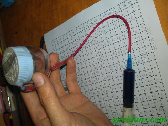

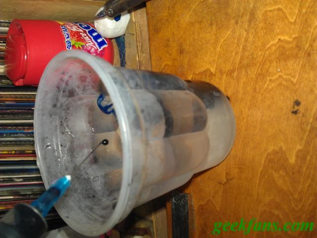

抽取蓝黑墨水
对纯净水或自来水进行染色
倒置过来进行加液

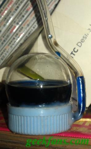

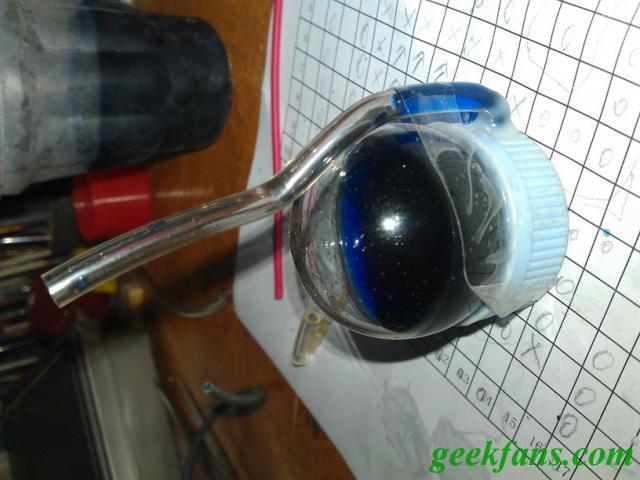

加液加到如图所示。正过来后外管液面和灯泡内的页面平齐,这种状态不是我们期望的,这时候可以穿进红管到灯泡内液面以下3CM处进行抽液,进行页面修正。
最后修正到这个样子。完工了哈哈哈哈。

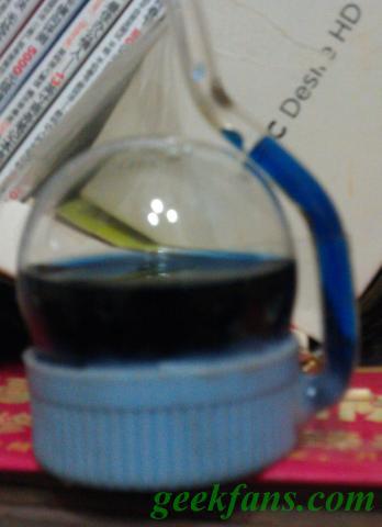

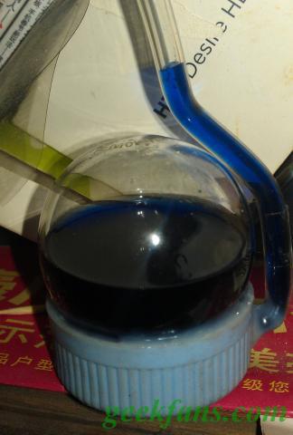

这是半小时后的情况,济南明天有雨,液面已经有变化了。效果不错。
另外注意的是:加液必须等天晴的时候进行,内部气压会比较正确。阴雨天气进行加液,内部的气压会不标准的。变化不明显。
最后的一张,小管内的液面又上升了,表明外部气压变低了。

临睡前的晴雨瓶状态,明天我得穿雨衣了。。。。晚安晚安。
济南下雨了哇哈哈哈哈哈。成功预测不错不错!!!!!!!
