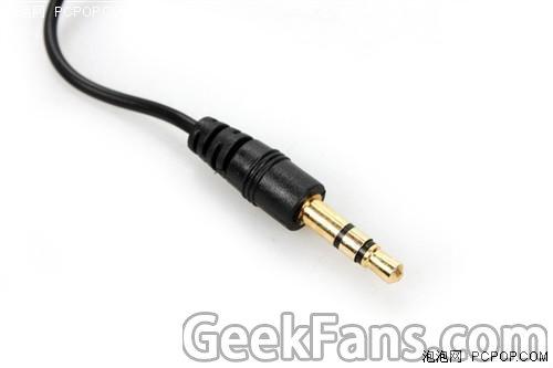

3.5mm插头

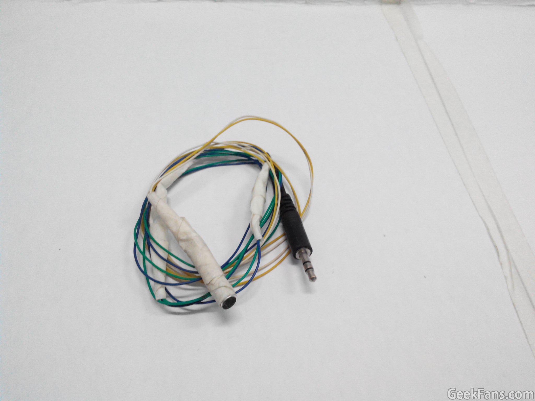

制作方法:将网线拆开,抽出2根。一端与驻极体话筒相连,一端与3.5mm插孔相连。蓝牙耳机的话筒一般比较灵敏,带有2个以上话筒的手机的降噪麦克也比较灵敏。当然像NOKIA1520那样有4个降噪麦克的是最好。中间的接头用铝箔胶带分离开,用绝缘胶带粘好。

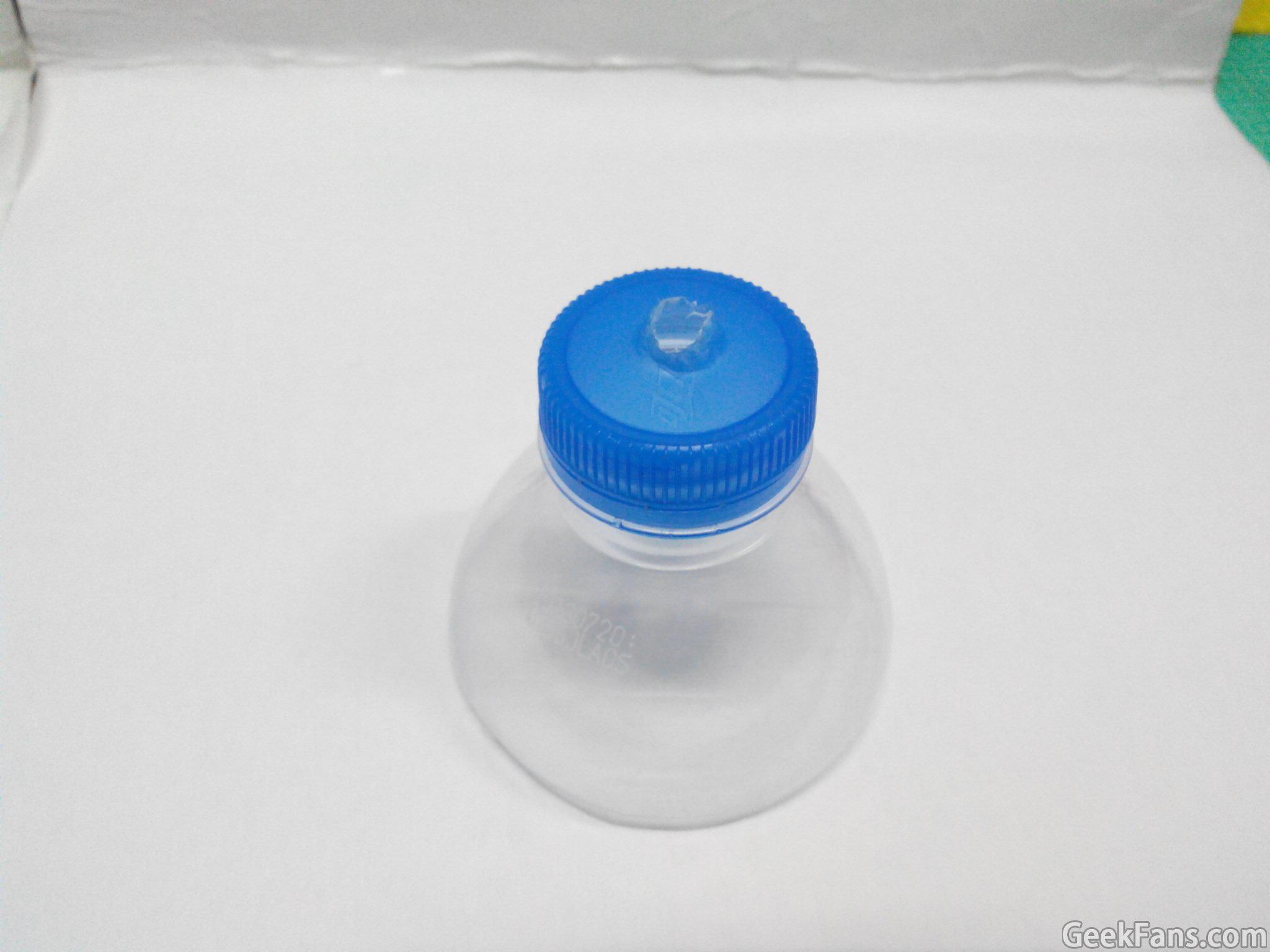

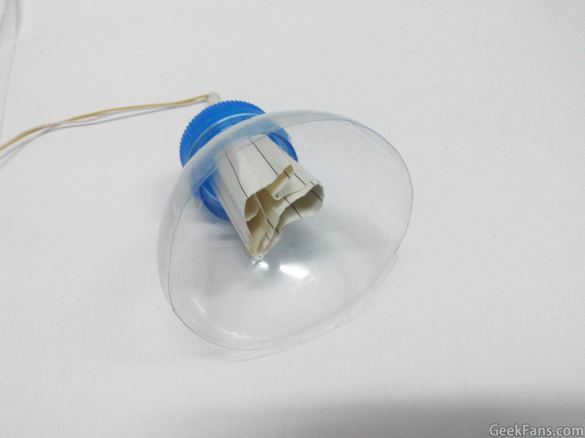

然后将瓶子的上半部剪掉,穿个洞,使话筒能塞进去并卡住。

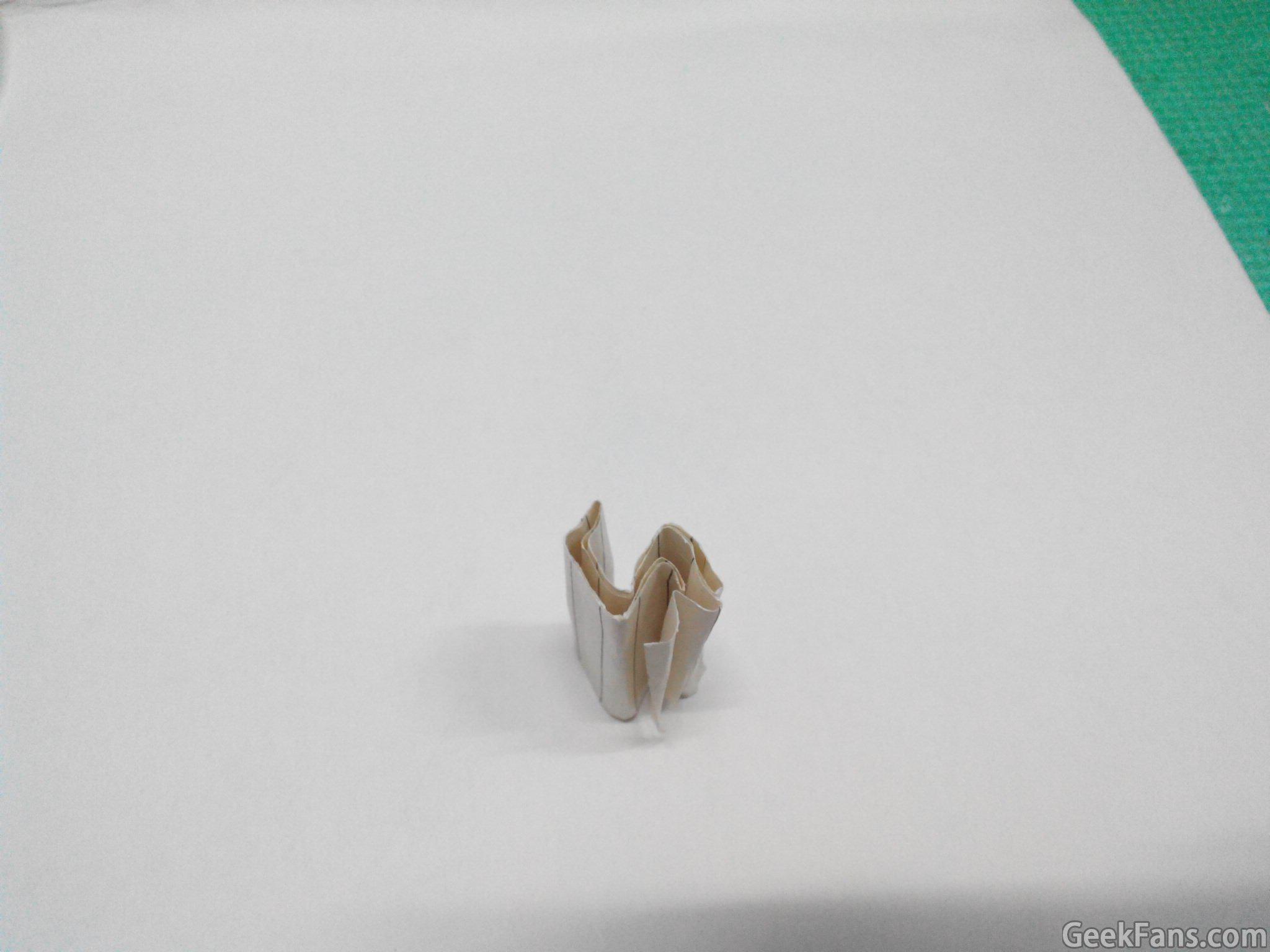

然后将木浆纸折成这样。
塞到话筒与瓶盖中间。

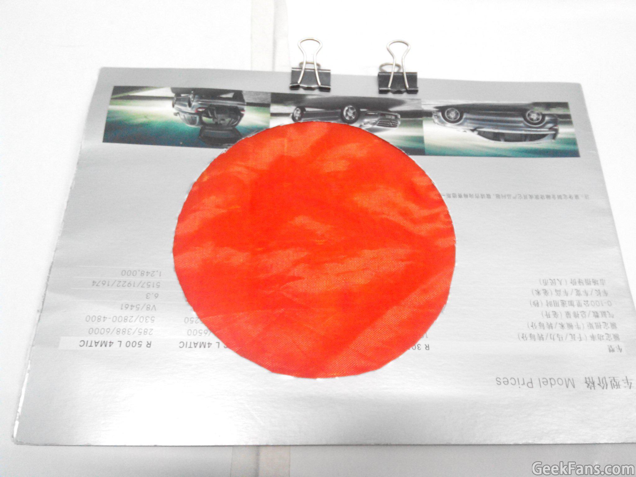

接下来是防喷罩。如图所示,将硬纸板沿着光盘外壁画个圆,剪掉中间,将广告布粘到上面,做成夹层。

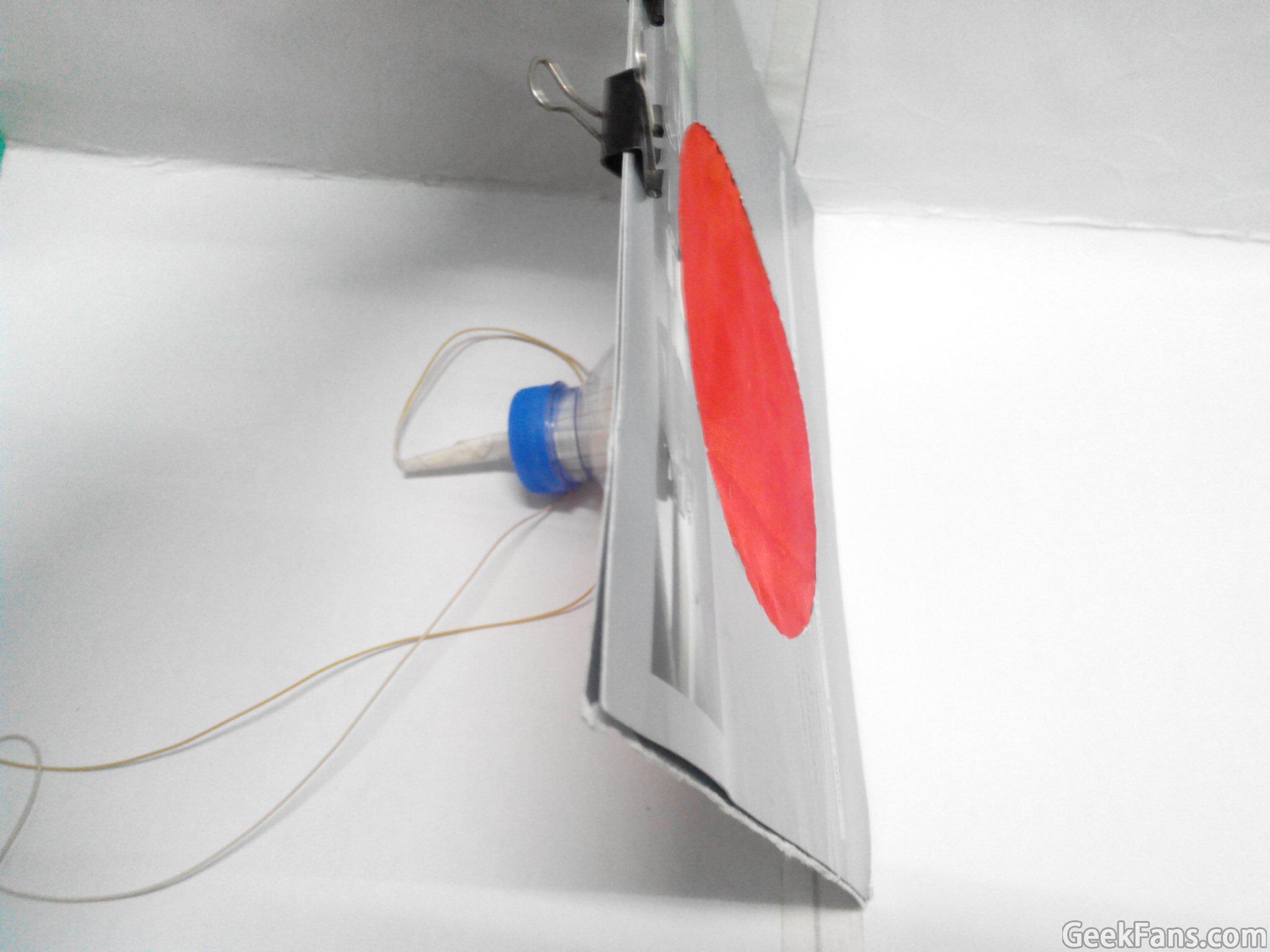

然后把话筒放到防喷罩后面并固定就完成了。不要贴上,中间留出一点距离。
