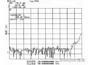

图3 滤波混频组件失谐隔离测试曲线
图2是耦合谐振腔的仿真曲线,图3是仿真尺寸乘以0.88的系数后设计加工的滤波混频组件失谐隔离的实测曲线,两个曲线基本一致;实测曲线因为集成了混频器,其幅度偏低20dB左右。

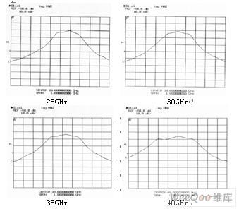

磁调带通滤波混频组件不同频率点的通带响应曲线如图7所示,26GHz处通带带宽约为160MHz,40GHz处通带带宽达到了300MHz以上。

图8是滤波混频组件的变频损耗响应曲线,整个工作频带内没有过大的起伏,频率高端变频损耗变大是由于本振巴伦高端性能恶化引起的。滤波混频组件的失谐隔离测试曲线参见图3,达到60dB以上。
