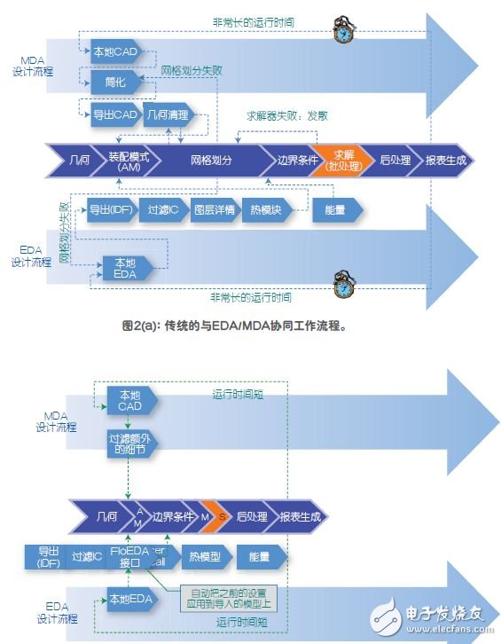

除了可结合MDA-EDA,为覆盖概念设计阶段至设计验证阶段提供完整的电子散热仿真解决方案,经FloTH ERMXT优化后的电子散热处理过程相较于传统的处理过程大大节省了运行时间。传统的与EDA/MDA协同工作的方法复杂且费时,具体流程图如图2(a) 所示,从M DA导入时,需先进行简化、导出CAD以及几何清理,再进行装配模型和网络划分、求解、后处理和报表生成等步骤,通常,网络划分和求解(批处理)步骤不容易成功,失败时需不断重复之前的步骤,导致运行时间过长。从EDA导入时网格划分步骤也面临相同的问题。不断重复的验证过程会导致设计时间的浪费。而经FloTHERM XT优化后的EDA/M DA协同工作,如图2( b)所示,可大大缩短设计流程的时间。从MDA导入时,可直接过滤额外的细节,FloTHERM XT的过滤器还可设置自动记忆,大大节省装配模型和网络划分的时间,还可引用原始档案和自动记忆的内容。从EDA导入时,通过FloEDA接口,也大大节省了处理的步骤,缩短了运行的时间。
图2(b):FloTHERM XT优化了与EDA/MDA协同工作流程。
