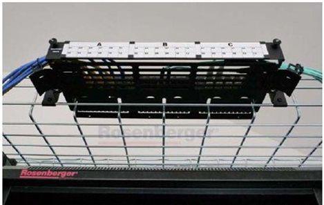

近年来的布线技术日新月异,与几年前相比已经不可同日而语,如图1 所示的非标设备布线的案例相信是不会被当前大多数用户所接受的。在布线领域里各厂家所呈现出进一步的专业化分工,在解决非标小型机设备EDA 的布线问题上,德国罗森伯格与法国卡博菲公司合作并开创性地推出了一体化的桥架布线的概念,在非标小型机设备的上方桥架或地板下桥架都可以方便地将配线架与桥架合为一体。如下图2 所示:
图1
图2
这一款创新的设计的配线架产品被德国罗森伯格公司命名为Hybrid-Patch 光铜混合式模块式配线架,充分体现了灵活性,高密度,可靠性,易用性的配线产品特点,特别是解决数据中心的非标设备EDA 配线,更有其独到之处。

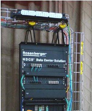

数据中心中设备端通常既可配置光网卡又可配置铜网卡,而且设备不同和具体应用的两种端口数是没有一个确定值的,这就要求布线产品也要根据具体的要求灵活配置,Hybrid-Patch 采用采用了模块式的结构,可以分成不同的模组,每个模组可以根据需要安装相应数量的模块,如暂时不装模块,可以采用盲孔盖堵住。在这个配线架上常用的模组可以分成三种,一是RJ45 型模组,每个RJ45 模组可以安装12 个RJ45模块,另一种是LC 型光纤模组,每个LC 模组可以安装24 芯光纤配线,还有对于密度要求特别高的应用,可以提供MPO 模组,每个MPO 模组可以安装96 芯的光纤配线,不同或相同的模组可以同时安装于Hybrid-Patch 配线架上,每个配线架最多可以容纳3 个上述的模组。这个特色产品是以DIY 的整体理念贯彻到设计的全过程,充分保证非标设备的灵活配置的要求,一个Hybrid-Patch 同时解决光纤与铜缆的配线要求。
图3

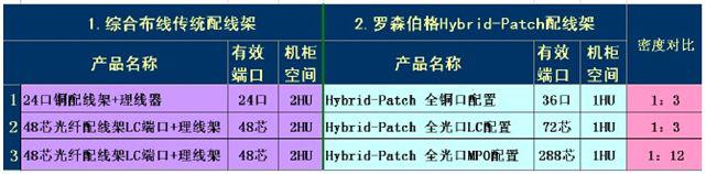

机房布线与普通布线应用相比较最明显的特点之一就是高密度,Hybrid-Patch光铜混合式模块式配线架总体高度空间是标准1HU,产品上顾名思义可以配置光纤产品和铜缆产品,1HU 的高度本身已经包含水平理线器,与传统相比,这部分的设计就已经是相当于提高一倍的密度,另外,配线架上的端口全部配置RJ45 的铜缆端口,可以达到36 口,与传统不带水平理线器的24 口铜缆配线架相比,相当于提高了3 倍的密度。如果全部采用LC 接口的光纤接口,最多可以达到72 芯。如果是EDA光纤布线密度特别高,Hybrid-Patch 上可采用MPO 光纤接口,一个配线架总体最高可以达到288 芯,这样的密度仅仅占用了1HU 的高度空间。密度参考对比表如下:
