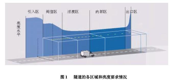

在 CIE 中规定隧道内需要的光线由隧道外面光线的亮度和该点在隧道中的位置决定(CIE88-1990)。在设计隧道照明时需考虑5 个区域的情况(如图1 所示):
1.1 引入区
这是隧道入口前的部分路面,严格说来它不是隧道部分。在这一区域驾驶员必须能够看清隧道内部和可能的障碍物,才不至于降低车速。这一区域的驾驶员的亮度适应情况将决定了下一区域需要的亮度水平。CIE 计算这个亮度适应的方法是L20 方法,它计算的是在进入区的起点以驾驶员的视线为中心的20°的视角范围内四周、天空及路面的平均亮度(如图2 所示)。很明显白天的亮度要明显高于晚间,因此隧道照明白天的要求更高。

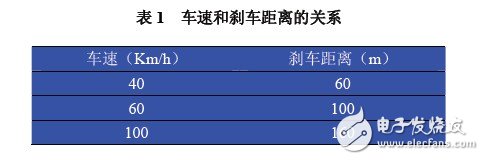

上图的刹车距离是发现障碍物到刹车停止的距离,通常与车速有关,具体数据如表1 所示。
1.2 阀值区
这一区域的长度等于刹车距离。在开始部分时亮度要求保持不变并跟外部亮度L20 值和交通状况有关。后面部分可以使亮度快速下降,到结束时可以下降到初始值的40%。
1.3 过渡区
这一区域亮度不断下降直到跟内部段相同为止,但亮度变化的比率不得超过1:3,否则人眼对环境的适应能力就不够了。当然在过渡段结束时,亮度为内部段的3 倍。
1.4 内部区
这一区域在过渡段和出口段之间,通常是隧道最长的部分。它的亮度水平要求通常决定于车速和交通状况,通常CIE设计标准如表2所示。
用于隧道照明的电磁感应无极灯的特点与应用前景介绍
1.5 出口区
这一区域的照明水平也由外部亮度决定,但通常由于外部较亮,而人眼从暗到亮的适应是瞬时的,因此照明用来通过一定的对比度,以免突然的亮度变化产生眩光,影响视觉功能。通常这一区域的长度在50m 左右,亮度为内部段的5 倍左右。晚间的问题就更重要一些,极端的情况是外面路面没有照明,为了防止“黑洞效应”,并辅助适应,应该在出口后的200~300m 道路进行照明,照明水平需要逐级递减,递减梯度小于3。

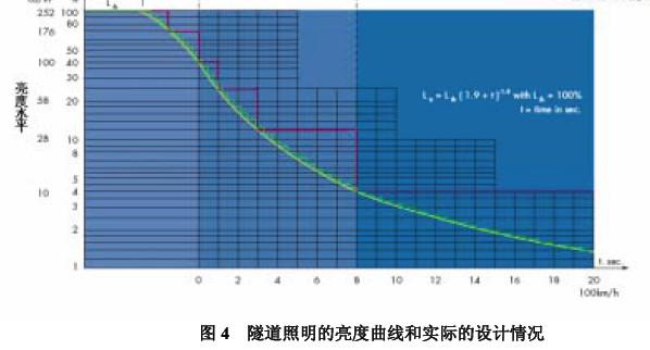

另外一个比较突出的特点是电磁感应无极灯优异的调光性能,这在隧道设计时有很大的好处。该电磁感应无极灯采用了集成电路IC)进行工作,具有良好的调光控制性能(调光原理如图3所示),具备在其额定功率的30%到100%范围内都能稳定工作的良好调光性能,这对隧道照明具有重要的意义。如前所述,隧道照明跟外部环境的亮度有密切关系,通常白天隧道照明的亮度水平要求比晚间要高,而且不同的天气状况对隧道照明的亮度要求还有所变化。目前大部分隧道的调光采用控制灯具的不同开关组合方式来进行,这样做可能会在调低照明水平时,引起路面照明均匀度变差。而采用电磁感应无极灯可以进行无极调光,这样在调低照明水平的同时,不会影响照明均匀度,而且可以连续变化,这也符合人眼的视觉生理特性。图4是隧道照明设计的亮度曲线,和实际能够设计的亮度的一个比较。明显可以看到电磁感应无极灯的设计,可以是驾驶员有更好的视觉适应性能。
