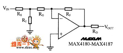

选用美国Maxim公司的MAX4182。MAX4182为单片、带宽、含门限的电流反馈放大器
MAX4182的管脚分布如图1所示。在图1中,VOC与VEE之间的电压输入为12V,模拟输入电压范围为(VEE- 0.3V)到(VCC+0.3V)。管脚SHDN电平为VCC与VEE之间的电平。MAX41 82的典型应用——反相放大器电路如图2所示。
图1 MAX4l82的管脚分布
图2 MAX4182的应用电路
