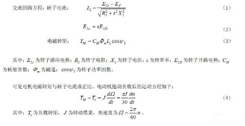

串级调速系统的基本原理是在转子侧串入附加反向电动势Ef ,通过改变附加电动势的大小来改变转子电流I2 ,从而改变电磁转矩达到改变转速的目的。
若附加反向电动势Ef 增大,转子电流I减小,电磁转矩TM 减小,若负载转矩T不变,由式(4)可见使转速减小,转速减小又使负载转矩Tc减小2(对于风机、泵类等大容量平方转矩负载c),重新获得转矩的平衡,稳定于新的转速运行,最终达到改变转速的目的。

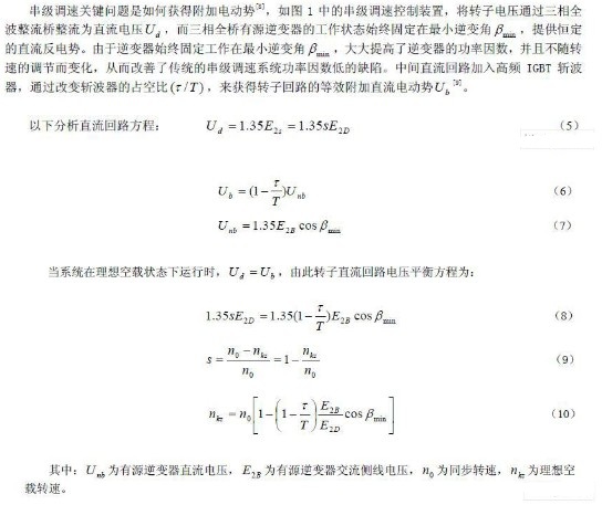

串级调速关键问题是如何获得附加电动势[8],如图1中的串级调速控制装置,将转子电压通过三相全波整流桥整流为直流电压Ud ,而三相全桥有源逆变器的工作状态始终固定在最小逆变角βmin ,提供恒定的直流反电势。由于逆变器始终固定工作在最小逆变角βmin ,大大提高了逆变器的功率因数,并且不随转速的调节而变化,从而改善了传统的串级调速系统功率因数低的缺陷。中间直流回路加入高频IGBT 斩波器,通过改变斩波器的占空比(τ/T) ,来获得转子回路的等效附加直流电动势Ub [9]。
由此可见,斩波式串级调速运行规律为:当占空比越大,即斩波器的导通时间越长,转速越高;反之,则转速越低。并且可以达到足够宽的调速范围和足够精确的转速控制性能,系统功率因数也获得很大改进。

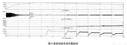

针对适用于风机、泵类等大容量平方转矩负载的串级调速系统进行仿真试验,建立如图2 所示的模型,有关参数设置如下:供电电源为6KV 、50HZ 三相交流电源;异步电动机为额定功率2240KW ,极对数2, 转动惯量140 kg.m2 。仿真时间0~10 秒,在t=3.5 秒投入调速系统,占空比100% 。t=5 秒后,每间隔1 秒将占空比降低10%,进行仿真试验。
图6 为电机启动、调速运行过程的转速、A 相转子电流、整流电压和直流电流的仿真曲线。可见启动过程中,电机平稳从零转速升至全速运行,转子电流得到有效抑制。调速过程平稳快速,并且随着占空比的降低,等效附加直流电动势Ub 增大,转子电流I2 减小,转速降低,符合2.2 节的理论分析。
