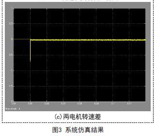

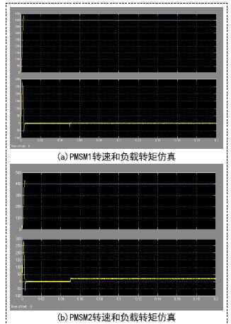

将电机转速设定为400r/min,让电机进行零负载启动。设定仿真时间为0.2s,为了验证负载改变对系统产生的影响和双电机的跟随性能,在t=0.05s时,给PMSM2突加一个TM=20N·m的负载转矩。仿真图形如图3所示。
由图3可以看出电机在启动后很快达到稳定状态,转子的转速稳定到400r/min.当电机PMSM2突加负载转矩后,PMSM2转速经过短暂的下降后快速达到稳定,转矩恒定在20N·m.
PMSM1转速受到PMSM2负载改变的影响,出现微小的下降,然后快速恢复稳定,转矩也出现微小的波动后迅速恢复稳定。说明基于svpwm调速的PID双闭环控制系统有较强的鲁棒性,双电机间偏差耦合补偿策略当某一电机负载改变时,另一个电机有良好的跟随性能。
