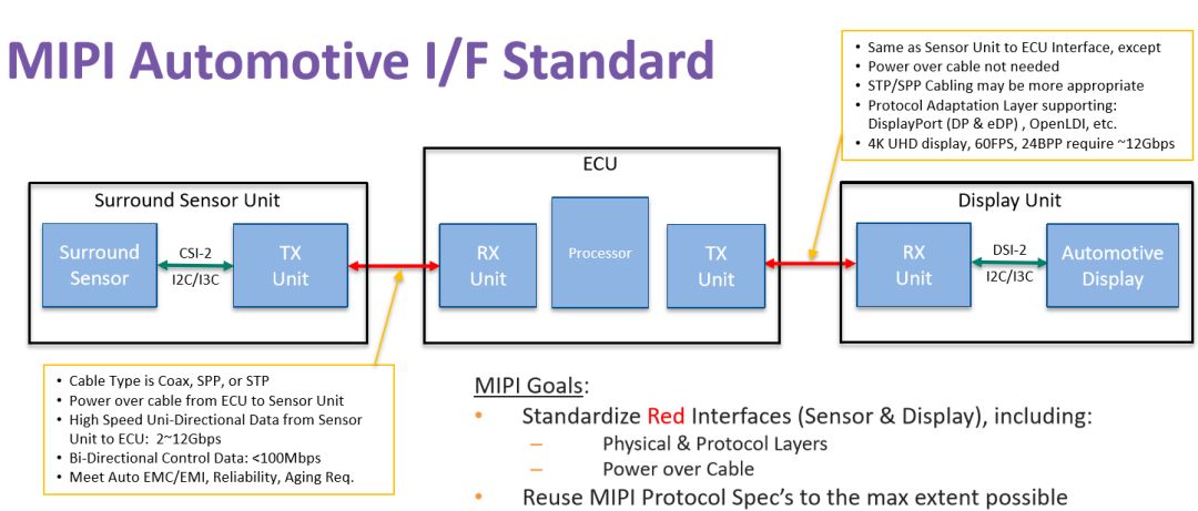

上周,MIPI联盟开始为移动产业开发新的接口规范,以因应汽车产业对于高速数据传输接口的需求。目前已制定了MIPI A-PHY标准规范,在15米长度的物理层,可达每秒12到24千兆位(Gbps)的传输速度,联盟预计于2019年底提供MIPI A-PHY 1.0版给开发人员。

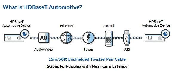

就在上个月,HDBaseT联盟宣布Denso成为“贡献会员”(contributor member)。HDBaseT原本是一种消费性电子与商业应用连接标准,用以透过CAT 5缆线传输未压缩HD音/视频电源、以太网络、USB以及一些控制信号,而现在HDBaseT有最新的车用版本,称做HDBaseT Automotive标准。
(来源:Valens Semiconductor)
Valens Semiconductor资深副总裁兼汽车部门负责人Micha Risling在接受《EE Times》采访时表示:“HDBaseT现在可以透过无包覆双绞线(UTP)达到2Gbps带宽,这是一种更便宜、更灵活且更易于安装的线缆,而它未来的版本将可支持高达4/8/12/16Gbps的传输速度。”

然而,值得注意的是,并非所有长距离汽车通讯接口的特性都是相同的。市场研究机构Strategy Analytics车用电子市场研究总监Ian Riches举例,MIPI的汽车接口与HDBaseT即有所不同,他表示:“MIPI A-PHY是一种点对点异步链接技术,一边的带宽很大,另一边则较小,它只是一个数据传输管道(data pipe),并不像HDBaseT那样原生支持USB、以太网络和电源。”
尽管如此,MIPI将与其他multi-gig连接技术竞争,像是汽车以太网络(Automotive Ethernet)技术,Riches说:“此技术用来连接高带宽设备(例如相机)到中央控制器。”
关于这些竞争技术的比较,Riches说:“如果你要选择网络技术,以太网络是很棒的选择。HDBaseT支持电力传输、链接USB等功能。MIPI A-PHY的直接竞争对手为专有LVDS解决方案,如APIX、FPD-Link、GMSL等技术,它很适合在受限的信号控制信道中,将数据从某处传输到另一处。”
再次使用MIPI移动协议?
MIPI联盟董事会成员兼高通资深技术总监Rick Wietfeldt认为以太网络、MIPI和HDBaseT技术在汽车生态系统中为互补技术,各占有一席之地。
他解释,MIPI为汽车产业提供关于“效能、再次使用和生态体系”三方面的好处。
更具体地说,MIPI的A-PHY与其他技术的不同点在于,为相机、传感器和显示器提供量身定制的非对称连接性。Wietfeldt认为:“虽然以太网络是一种广泛采用的成熟解决方案,然而,对于汽车市场来说,仍算是较新的标准,必须导入新的缆线、连接器、Ethernet PHY接口和交换机产品。”
另一个关键(好处)是A-PHY为高速串流相关的应用提供服务,例如需要在点对点架构中进行严格延迟控制的相机和显示器应用。
MIPI联盟的规划(来源:MIPI)
另一方面,Wietfeldt观察到:“许多人将以太网络视为高速控制应用中主要的‘网络(通常指多对多)’架构接口(尽管不是唯一的)。”他补充:“此外,目前的汽车以太网络速度是1Gbps,未来将加快到10Gbps,其预计达成的时间大约与MIPI A-PHY设定的时程相当。”
事实上,虽然Aquantia先推出暂行标准Multi-Gig Automotive Ethernet PHY(2.5G、5G、10G),但IEEE Multi-Gig Automotive Ethernet PHY规格尚被未批准,仍需要经过正常的IEEE标准制定程序。
当提到再次采用MIPI技术时,高通的Wietfeldt解释,使用MIPI A-PHY物理层接口,可以“直接有效地执行MIPI移动协议的相机接口(CSI)/显示器接口(DSI),兼容于目前数十亿智能手机中使用的芯片,并且在汽车电子中也被普遍采用。”

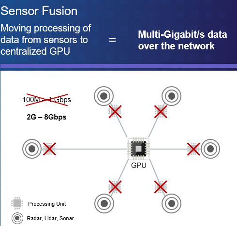

以太网络并非只能做到点对点连接。但NAV联盟希望能传输高分辨率摄影机、光达和雷达所产生的巨大数据。
Aquantia解释说,车辆配备的高分辨率相机,其分辨率由720P提升到1080P,之后会提高到4K。该公司指出,这代表网络传输速度应该提升到10 Gbps。
传感器融合和大量数据传输需求推动带宽拉升到Multi-Gig (来源:Aquantia)

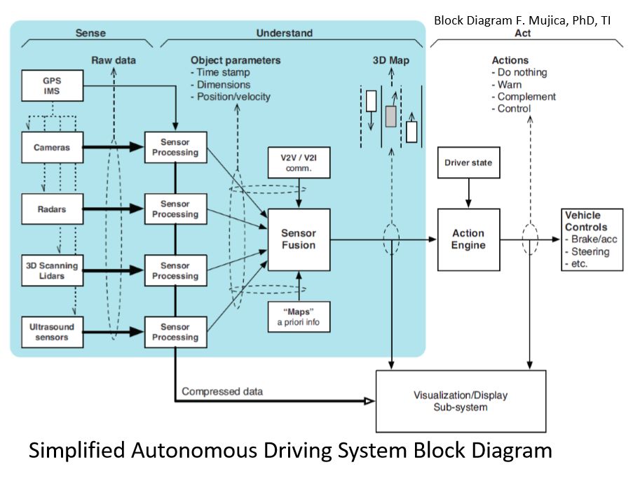

更重要的是,现在推动Multi-Gigabit连接技术的是音/视频开发人员,他们希望运用未压缩的原始传感器数据进行传感器融合。
Aquantia的Bar-Niv告诉我们,今天的传感器模块搭载了预处理装置。“新趋势是不采用这些预处理芯片,以降低传感器模块的成本并降低功耗。”他解释说,这些传感器通常位于汽车最热的地方,效能会随着热度上升而显著下降。如果业界不使用这些预处理芯片,缆线就必须以2Gbps到8Gbps的速率传输原始数据。
