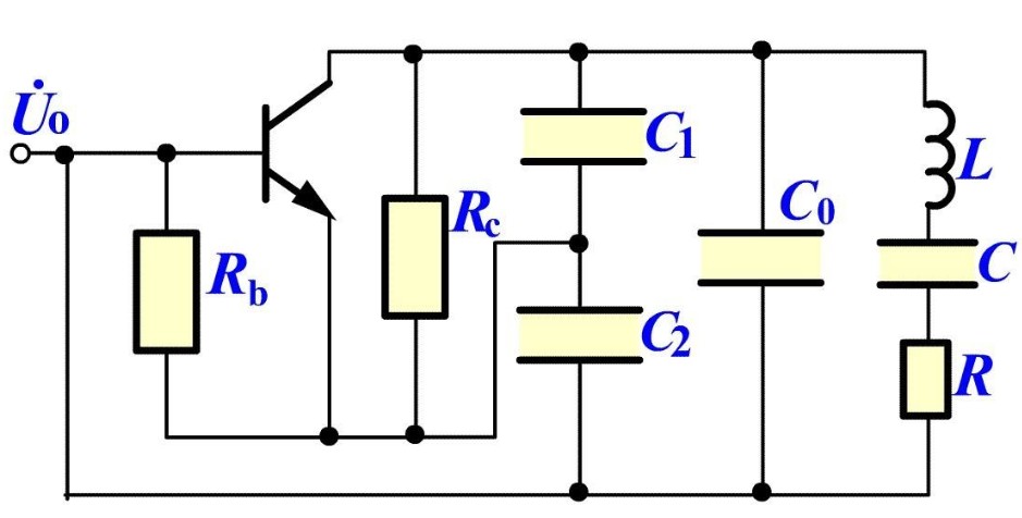

串联振荡晶体和并联振荡晶体的区别我们可以用两点来区分:
1、晶体谐振器的一个指标是串联振荡频率(fs, 也就是阻抗最小的频率),在此频率下,晶体表 现出电阻的性质。如果将电容与晶体谐振器串联,则可以将其引离串联振荡频率。
2、另一种情况下,如果将附载电容(CL)与晶体谐振器相连,其振荡频率将稍高于串联振荡频率;这个频率被称为并联振荡频率。定购并联晶体谐振器的时候,需要说明标称振荡频率和附载 电容的大小(单位为"皮法",pF)。例如,可以指定一个标准附载电容20pF,然后就可以据 此计算出外接电容的大小。c 此外,需要注意,串联的晶体谐振器也可以在并联振荡电路里发生振荡,反之亦然。但这样做会 造成误差,该误差小于标称频率的0.1%.

    晶体振荡串联并联的等效电路图
    并联晶体振荡器又分c-b(集电极-基极)型晶体振荡器(也叫皮尔斯振荡器)和b-e(基极-发射极)型晶体振荡器(也叫密勒
    的头像 发表于 10-15 11:49 2.6w次阅读
    <b class='flag-5'>晶体振荡</b>器<b class='flag-5'>串联</b>和<b class='flag-5'>并联</b>的等效电路图
